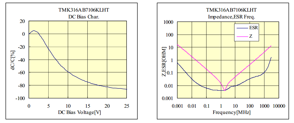

von Kai K. (klaas)
>Soll/kann/muss ich einen zweiten Kerko (COG) parallel schalten? Wenn ja,
>welcher Kapazität?
Wie der Anhang zeigt, ist ein einzelner 10µF/25V/X7R/1206 Cap eigentlich
ausreichend. Ich würde aber darauf achten, daß X7R zum Einsatz kommt.
von Marian (phiarc) Benutzerseite
Bemerkenswert sauberer Frequenzgang, ich hätte viel mehr Quirks
erwartet...
