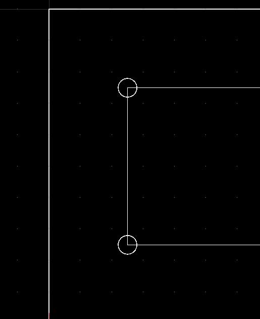

Hallo !
Mitlerweile ist es mir doch tatsächlich über meinen eingebauten
Spieltrieb gelungen ein einfaches Teil 120x120 mit 5er Radien an jeder
Ecke und ein 20er Loch an der richtigen Stelle zu erstellen.Ich denke
mit noch etwas mehr Übung und rumspielen bin ich künftig in der Lage
einfache Teile in dfx Dateien zu speichern und lasern zu lassen. Es
empfiehlt sich auch erstmal das Programm so einzustellen, dass man die
Positionsangaben nicht mit 27Stellen...;-) hinterm Komma angeboten
bekommt. Ein Anbieter aus MaWin´s Linkangeboten bietet noch eine andere
Software an welche mit "dfx" Dateien gefüttert werden muß. Genaueres muß
ich noch ergründen wenn ich das installiert habe.Ok, bin Dank euerer
Mithilfe einen brauchbaren Schritt weitergekommen. Danke!

Hallo !
Eine Frage hätte ich noch an die Experten in Sachen Laserschneiden. Wenn
ich zb. die Ecken in einem Durchbruch "frei" haben will ...Ist es dann
ok wenn ich da einfach eine Bohrung reinsetze, oder muß ich das im CAD
Prog anders lösen? Im Anhang habe ich das testweise gemacht, das Teil
hochgeladen und nix hat gemeckert.
Danke schon mal!
