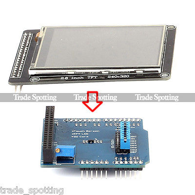

Hallo zusammen, ich habe mir vor kurzem diesen TFT-Touch-Screen gekauft: ( http://www.ebay.de/itm/SainSmart-2-8-TFT-LCD-Display-Touch-Panel-TFT-LCD-Shield-For-Arduino-UNO-R3-/351045567646 ) ein Bild ist im Anhang. kann aber leider nur den Display ansteuern, da ich die Einstellungen nicht weis. Ich verwende das Shield mit einem Arduino UNO R3 SMD, der TFT Controller ist ein ILI9325D. Im B.s. Sourccode habe ich den ILI9325D_16 eingestellt, den nur so wird Sinnvolles am TFT ausgegeben. Der TFT läuft also im 16 Bit Betrieb und es sind eigentlich keine Pins für den Touchscreen und die SD-Karte mehr über! Kann ich den Controller im Seriellen betrieb laufen lassen, und wen, mit welchen Einstellungen??? Vielleicht muss man die Jumper umstecken, oder immer zwischen TFT, Touch und SD-Karte hin und her schalten??? Hat jemand eine Idee oder sogar das selbe Problem gehabt??? Ich freue mich für jede gute Antwort! leonard

Hello, Maybe you have to move the blue jumpers on the side with inscription "SD/TOUCH" and then use the 8-bit driver for ILI9325

Doch! Die Jumper sind wie oben im Bild rausgeführt. Ich werde den Tipp von Nico ausprobieren. LH

X. H. schrieb: > Doch! Die Jumper sind wie oben im Bild rausgeführt. Deine Frage lautete >Kann ich den Controller >im Seriellen betrieb laufen lassen, und wen, mit welchen >Einstellungen???: Die jumper sind für die Umstellung 8bit/16bit, nicht für seriellen Betrieb.
>Check this also: http://forum.arduino.cc/index.php?topic=268521.0. >Explanations are in english. Hope to be helpful. Danke, aber der Sketch ist glaube ich für den Arduino Mega, da die Pinnummern bis über 40 gehen, und der Controller läuft hier auch im 16 Bit Betrieb. Wenn ich die Jumper auf die rechte Seite umstecke, für den 8 Bit Betrieb, und den Controller ILI9325D_8 auswähle, sieht man nur Schlieren. Nur im 16 Bit Modus funktioniert der Display, aber im 16 Bit Modus kann man halt nicht die SD-Karte und den Touch benutzen. LH

beim UTFT ist ja eine Liste der unterstützten Shields/Controller dabei, SainSmart taucht da nicht auf. Dabei ist schon wichtig wie die Daten/Steuersignale mit dem Controller verbunden werden. Dein TFT ist schwer zu interpretieren, wenn die 8 Jumper in Richtung DBx stehen, sollen dann die DB0-7 mit SD-Card/Touch verbunden sein? Oder ist die Stellung dann der 16-Bit Mode? Der ILI9325 kann jedenfalls 8 oder 16 Bit parallel, dazu müssen aber noch die Steuersignal IM0..IM2 richtig eingestellt werden, sind das evtl. Lötjumper neben der 40 pol. Steckleiste? SPI kann der ILI auch, aber das macht keinen Spass, viel zu langsam. Der 8 Bit Mode ist also sinnvoll wenn auch SD/Touch benutzt werden sollen, sonst hat der der kleine Arduino zu wenig IOs.
