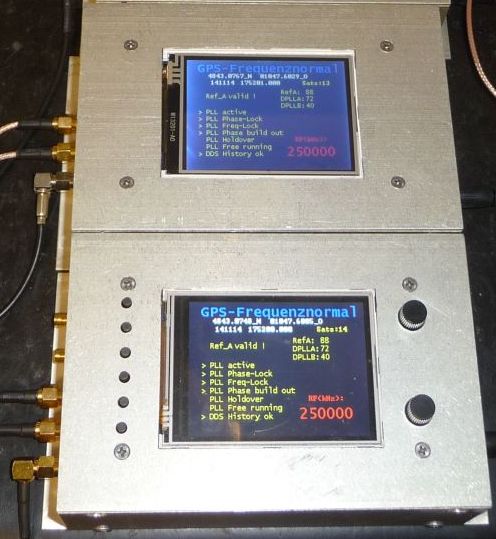

Ich verwende für sowas den S1216F8 von Skytraq. Der hat einen 1pps Jitter von ca 10 nsec. Für die Disziplinierung des OCXO, der möglichst gut sein sollte, nehm ich den AD9548 von Analog Devices. der Vorteil ist dabei auch, daß fast beliebige Referenzfrequenzen erzeugt werden können
