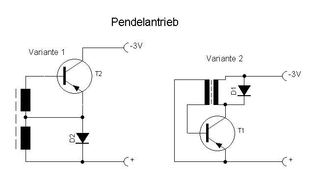

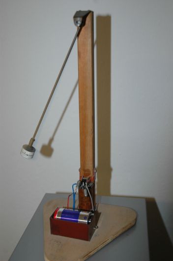

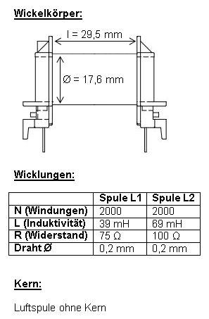

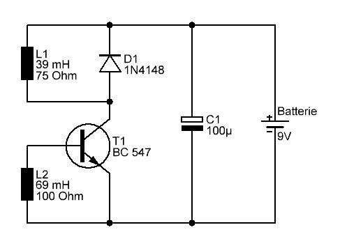

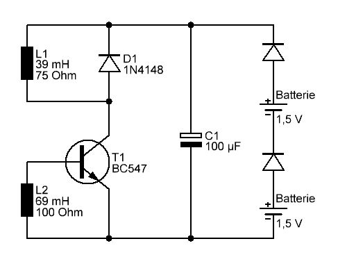

Ich bin Anfänger und will folgende Schaltung nachbauen.
http://heiko-kuenzel.de/img/PendelSch.jpg
http://heiko-kuenzel.de/pendel.html
Habe folgende Daten von DDR-Transistoren gefunden
Transistor (NF)
GC100    PNP  UCBO (V) = 15   Ic (mA) = 15   Pv (mW) = 30
Hier auf der "Transistor-Übersicht" sind die Ströme I irgendwie um
einiges  größer. Oder sehe ich das falsch - bin halt Anfänger.
Würde die Schaltung auch mit einem BC560 Funktionieren ?
Und kann ich eine Standartdiode nehmen bzw. welche Typen von Dioden
brauche ich als Anfänger für die ersten Experimente wie AVR-Tutorial ?
Gruss
jan

Das kommt daher, dass mittlerweile moderne Silizium-Transistoren
verwendet werden. Der GC100 ist ein sehr, sehr alter
Germanium-Transistor (1963?). Gleiches scheint mir bei der GA-Diode der
Fall zu sein.
Lt. Webseite:
> Einen PNP-Transistor (eigentlich geht fast jeder, ein Germanium-Typ wäre
> sehr von Vorteil), eine Diode (auch hier ist eine Germanium-Diode
> am Besten),
könnte es aufgrund der höheren Schwellenspannung von Si (gegenüber Ge)
vielleicht ein Problem geben, wenn man einen BC560 + Si-Diode
verwendet.

Bau das Pendel doch so auf dass Du den Transistor leicht austauschbar
machst und probier es aus. Der grösste Aufwand bei dem Aufbau wird es eh
sein die Spulen herzustellen, ein Transistor ist schnell ausgetauscht.
Tip: DIP-Präzisionsfassungen lassen sich mit etwas Geduld gut
zerschneiden (mit 1 Kontakt Verlust an der Schnittstelle), und man kann
Stecker wie Buchse daraus machen.
Heutige Transistoren können einiges mehr "ab" an Strom und Spannung als
die damaligen Germaniumtypen - wenn man heute noch einen Transistor
bekommt der nicht mehr als 15mA verträgt wird es sich um einen
speziellen HF-Transistor handeln.
Die Werte die Du angibst sind alles Maximalwerte, wenn der Transistor
den Du einsetzt diese alle überschreitet ist das sogar besser.
Germaniumtransistoren haben aber den Vorteil dass sie schlicht eine
geringere Steuerspannung benötigen - wenn Du einen aus Silizium
verwendest und es nicht so recht will müssen ggf mehr Windungen auf die
(im Schaltplan) obere Spulenhälfte, oder der Magnet muss näher ran.
Wenn Du die Spulen aus dünnem Draht herstellst und eine starke Batterie
verwendest solltest Du zum Experimentieren irgendeinen Überstromschutz
vorsehen (zB ein Glühbirnchen mit einer der Batterie entsprechenden
Nennspannung und 1 bis 2 Watt, oder eine träge 100-250mA Sicherung, oder
ein Netzteil mit einstellbarer Strombegrenzung verwenden). Wäre
ärgerlich wenn Dir von den empfohlenen 2000 Windungen durch einen Fehler
eine durchbrennt!

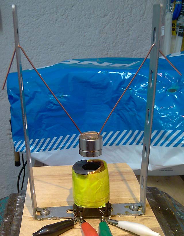

Mal eine Frage zur Funktion der Schaltung der Magnet induziert eine
entgegengesetzte Spannung in der Spule die den Transistor Sperrt wenn er
über der Spule ist ? Und die Diode ist soetwas wie eine Freilaufdiode ?
oder funktioniert es anders?
von Pd G. (pdg)
Ach du grüne Neune, diese Schaltung habe ich das letzte Mal vor über 40
Jahren gesehen... :-)
Gleich mal an den Bücherschrank gesprintet und... tadaaa... da ist es,
das Elektronikbastelbuch von Hagen Jakubaschk, 1967, S. 268. Er hatte
einen Postübertrager verwendet, dessen äußere Kernhälfte entfernt wurde.
Wenn man sich die Schaltung heute so ansieht, erkennt man, dass da
durchaus auch ein NPN verwendet werden kann, wenn Diode und Magnet
umgepolt werden.
Bei der Diode hatte Hagen Jakubaschk angemerkt, sie müsse (Zitat):
"[...] in Durchlassrichtung sehr niederohmig sein, andernfalss kommt es
zur Selbsterregung (erkennbar an ständiger Batteriestromaufnahme auch
bei angehaltenem Pendel). Geeignet sind nur Germaniumflächendioden für
0.1A oder 1A".

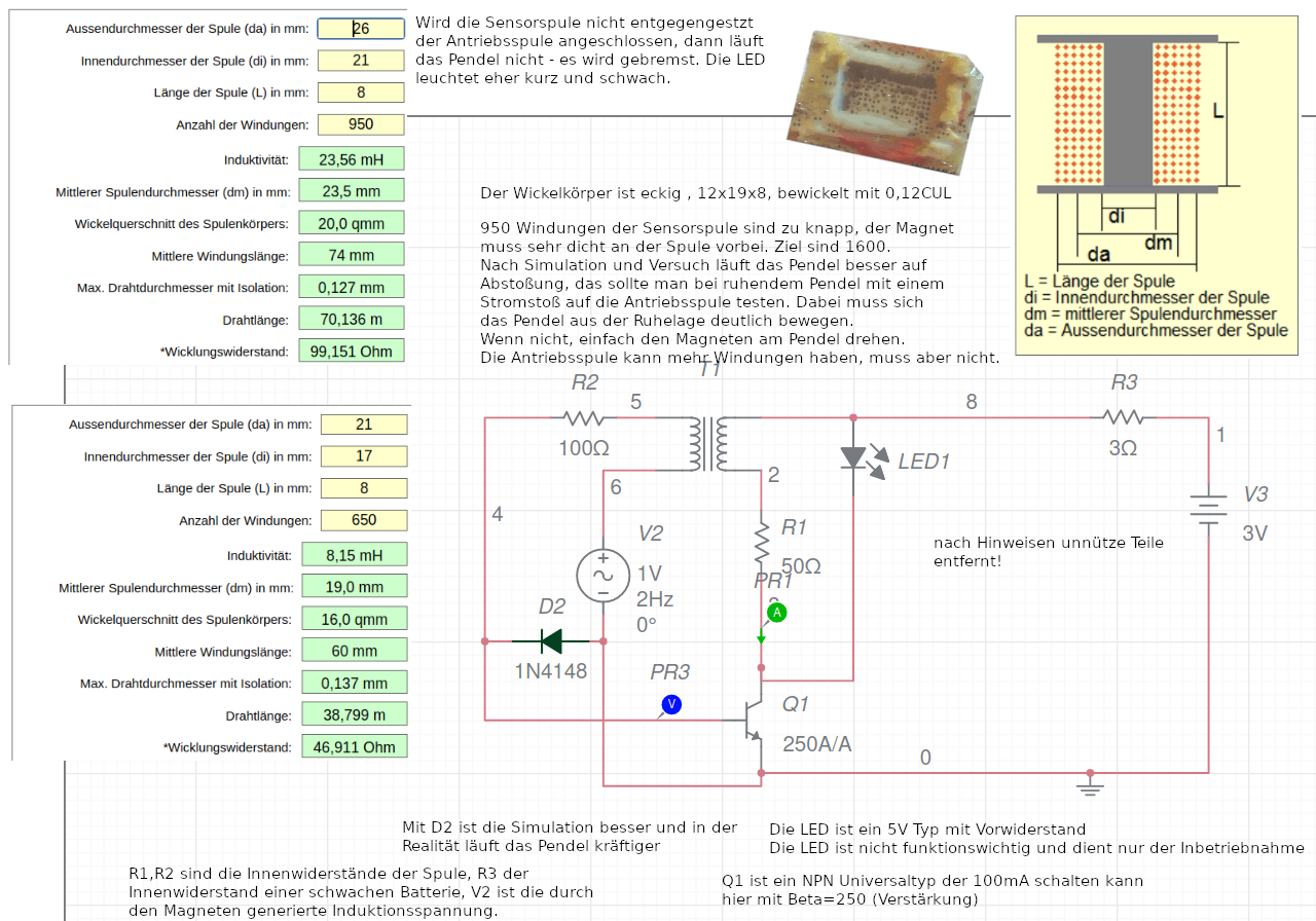

Lass uns doch mal überschlagen: die GA100 hatte etwa Vf=1V bei 5mA, also
einen differentiellen Widerstand von etwa 200 Ohm. Heutige Si-Dioden
liegen da auf erheblich besserem Wert, also kann man auch eine 1N4148
ausprobieren.
Übrigens hatte Hagen Jakubaschk damals sogar eine Transistor-Auskopplung
vorgenommen, um das auf 1 Sekunde Schwingdauer getrimmte Pendel als
Taktgeber zu nutzen. Interessant, schon 1967! :-)
PdG
P.S. sehe jetzt erst die zweite Frage von Jan. Was man damals schrieb,
wird sie beantworten: (Zitat)
"[...] T1 ist zunächst gesperrt (keine Basisvorspannung).
Sobald sich das einmal angestoßene Pendel mit seinem Magneten der Spule
nähert, wird in L1 (der Basis-Wicklung) eine Spannung induziert, die T1
öffnet (Polung des Magneten in bezug auf den Wickelsinn von L1, L2
ausprobieren; Magnet ggf. um 180° drehen!). Über T1 kommt nun ein
Stromfluß von der Batterie über L2 zustande. D liegt für diesen Strom in
Sperrichtung. Infolge Rückkopplung von L2 auf L1 führt das zu sofortigem
gäinzlichem Öffnen von T1, womit an L2 die volle Batteriespannung
anliegt. Die Spule wird damit ihrerseits zum Magneten und zieht das
Pendel an, das auf diese Weise beschleunigt wird.
Die magnetische S+Òittigung des Spulenkerns unterbricht schlieBlich den
Rüickkopplungsvorgang, T1 schlieBt wieder. Die dabei in L2 entstehende
Gegenspannung wird durch D kurzgeschlossen. Dies ist Voraussetzung, um
die Anordnung am selbständigen Weiterschwingen (ähnlich einem
Transverter!) zu verhindern. Sobald T1 wieder gesperrt ist, setzt erneut
Induktion durch das sich weiter annäihernde Pendel ein, und der Vorgang
wiederholt sich. Das Pendel wird somit durch eine Folge kurzer
Stromimpulse durch L2 ständig angetrieben, bis es seinen geringsten
Abstand zum Kern überschritten hat und sich wieder entfernt. Die dabei
in L1 induzierte Spannung hat umgekehrte Polaritat, so daß T1 nicht mehr
öffnet, die Spule abgeschaltet bleibt und das Pendel frei durchschwingen
kann. Bei seiner Rückkehr und Wiederannäherung an die Spule erfolgt
erneut der beschriebene Beschleunigungsvorgang. Das Pendel wird dadurch
ständig am Schwingen gehalten und erreicht - wenn der Abstand Spule zum
Pendelmagneten optimal eingestellt ist - etwa die im Foto auf Seite 269
erkennbare Schwingweite. [...]"

Die Spannungsquelle muss dann doch auch gedreht dann sein ?
Klar, hatte ich vergessen, die natürlich auch.
(war nur ein Test, ob du aufpasst :-)

von Günter Lenz (Gast)
Ich habe die Schaltung vor einigen Jahren
auch erfolgreich aufgebaut. Als Spule habe
ich einen NF-Übertrager aus einem Telefon W38
verwendet, wobei ich die äußere Eisenkernhälfte
entfernt habe. Als Spulenkern wird
auch ein Ferritkern oder ein Bündel
Blumenbindeeisendraht gehen.
Beim annähern des Magneten an die Spule
wird nicht nur ein Impuls ausgelöst, sondern
eine ganze Serie, und hört sofort auf wenn
sich der Magnet wieder entfent. Das Ganze
funktioniert etwa wie ein Sperrschwinger.
Der Strom wird durch den Wicklungswiderstand
begrenzt, so wie es Martin Schlüter beschrieben
hat. Ich habe hier noch mal zwei Schaltpläne
angehängt. Beide Varianten funktionieren im
Prinzip gleich. Jakubaschk hat warscheinlich
die erste Variante gewählt, weil er zufällig
eine Spule mit Anzapfung zur Hand hatte.

ich finde die Idee interessant und habe dieses Pendel heute mal
aufgebaut. Allerdings habe ich einen NPN Transistor verwendet und daher
die Schaltung etwas modifiziert. Bei mir hat es auf Anhieb funktioniert.
Schaltplan, Details zur Spule, Fotos und Video kann ich morgen machen
und hier posten, falls Interesse besteht.

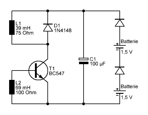

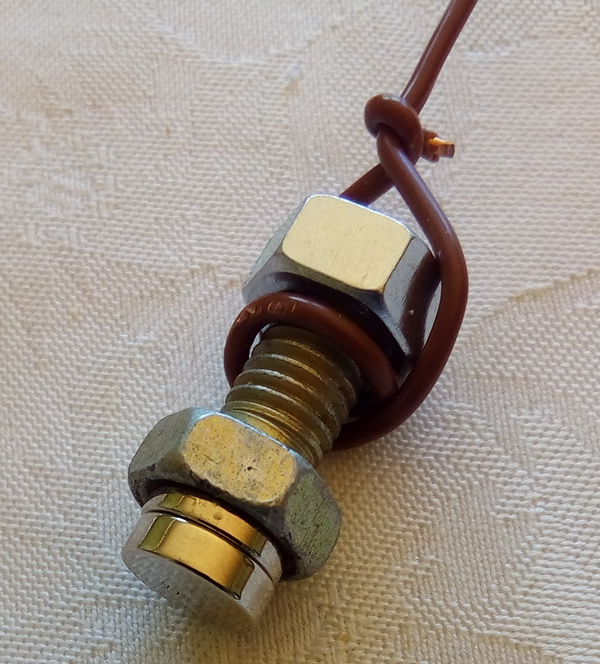

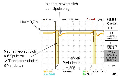

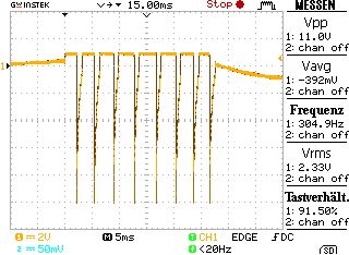

Wie bereits angekündigt kommen hier die Infos zu meinem Pendel.
* Zunächst eine kurze Erklärung zu den angehängten Bildern: *
Ein Foto des ewigen Pendels: Aufbau.jpg
Der Schaltplan: Schaltplan.gif
Details zur Spule: Spule_Details.gif
Ein Foto der Spule und des Magneten, etwas größer: Spule_Magnet.jpg
Basis-Emitter-Spannung des Transistors, eine Periode: U_BE_Periode.gif
Basis-Emitter-Spannung des Transistors, gezoomt: U_BE_zoom.gif
* Details zum Aufbau: *
Energieversorgung: 9 V Blockbatterie
Stromverbrauch im Mittel: ca. 4 bis 5 mA
Transistor: BC547
Diode: 1N4148
Schwingfrequenz des Pendels: ca. 3,2 Hz (siehe U_BE_Periode.gif)
Der Transistor schaltet pro Pendelschwung 8 Mal mit einer Pulslänge von
ca. 2,5 ms durch (siehe U_BE_zoom.gif).
Der 100 µF Elko parallel zur Spannungsversorgung ist wichtig, da eine
altersschwache Batterie die kurzen Strompulse nicht liefern kann.
* Und hier noch ein kurzes Video vom Pendel in Aktion: *
https://www.youtube.com/watch?v=oa6T4-3Qb30

@Cyberfuzzy
Deine Schaltung ist ja eine ganz andere als diese hier
Wo Zwei Spulen in Reihe geschaltet sind.
Das ist richtig. Ich habe in meinem ersten Post geschrieben, dass ich
die Schaltung modifiziert habe, um einen NPN Transistor zu verwenden.

von Cyberfuzzy (Gast)

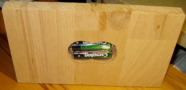

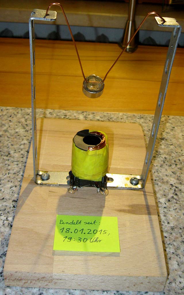

So, mein ewiges Pendel ist jetzt fertig. Ich habe es noch etwas
optimiert, sodass es möglichst wenig Energie verbraucht. Es pendelt
jetzt durchgehend seit dem 18.01.2015.
Spannungsversorgung:
Es sind jetzt zwei Mignonzellen verbaut. 1,5 V waren leider etwas zu
wenig, sodass das Pendel oft von alleine stehen geblieben ist. Mit 3 V
lenkt es aber viel zu weit aus. Die einfachste Lösung war dann die
Spannungsabsenkung mit 2 Dioden, wie auf dem Schaltplan zu sehen ist.
Die Batteriezellen mit den beiden Dioden habe ich in der Grundplatte
versteckt (Foto unten.jpg). Die Stromaufnahme dürfte jetzt bei einigen
µA liegen. Die anderen Bauteile (T1, D1 und C1) wurden unter der Spule
verlötet.

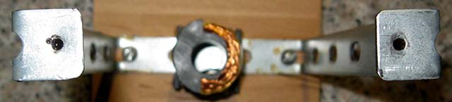

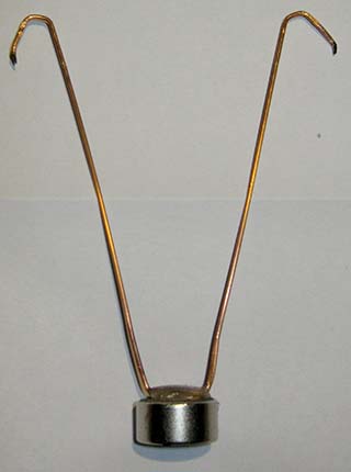

Aufhängung:
Um die Aufhängung möglichst reibungsarm zu gestalten, habe ich mit dem
Körner zwei kleine Vertiefungen in das Metall geschlagen (Bild
oben.jpg). Die Vertiefungen wurden mit Öl gefüllt (auf dem Foto
mittlerweile schon schwarz). Die Enden der Pendelaufhängung habe ich
spitz zugeschliffen (Foto Pendel.jpg). Das Pendel bewegt sich jetzt
lautlos.
Und so sieht es in Aktion aus:
http://www.youtube.com/watch?v=QJmKXIhS5wI
Mal sehen, wie lange das es schwingt.

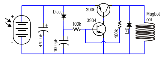

Ich habe rein spaßeshalber kürzlich auch so ein Pendel gebaut. Jedoch
mit einem anderem Schaltungsansatz. Das PDF dazu findet man, wenn man
nach "Solar swinger solarbotics" googelt.
Das Pendel schwingt selber an, da die Schaltung sich selbstständig
triggert. Jedoch sollte man die LED gegen eine normale Diode tauschen,
da die Schaltung sonst in Oszillation gerät. Die Werte für Kondensatoren
und den Lade-vorwiderstand (in der Schaltung ist es der Innenwiderstand
der Solarzelle) sollte man an seinen jeweiligen Aufbau anpassen.
Wen es interessiert: Hier gibt es ein kleines Video dazu:
https://www.youtube.com/watch?v=ac6AGx2sTNw

Ich hole den Beitrag nochmal hoch, weil ich etwas handfestes dazu habe.

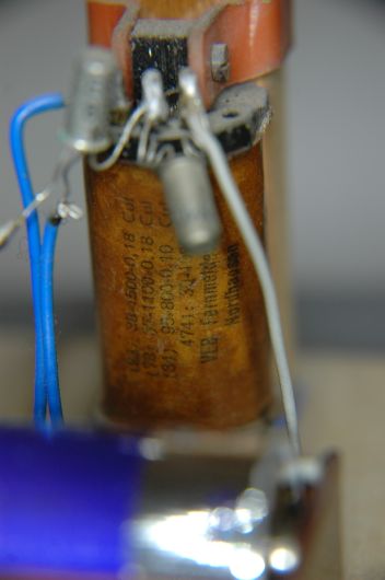

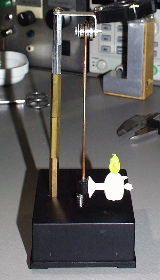

Zu den Anfängen meines Elektonik-Hobbys habe ich das Pendel von
Jakubaschk mit meinem Vater nachgebaut. Das war 1991 und ich war gerade
11.
Da im Buch von durchgewetzten Drähten berichtet wurde, haben wir als
Lager eine harte Welle aus einem Wecker und Messing-Hohlniete verwendet.
Die verwendeten Bauteile seht Ihr auf den Bildern. Die Abstimmung war
nicht ganz einfach. Der Telefonübertrager war im 1. Versuch mit Blechen
befestigt, was nicht funktionierte. Der Magnet wurde zu stark gebremst.
Mit den PVC-Haltern funktionierte es dann. Auch mit der Verschaltung der
Spulen haben wir eine ganze Weile getüftelt, die Wicklungsanfänge sind
nicht beschriftet. Der Magnet wurde versuchsweise auch verdoppelt,
brachte aber  keinen Effekt. Da die Stange dann zu kurz war haben wir
das so belassen.
Transistor und Diode natürlich Germanium.
Das Pendel läuft seite dem 27.01.1991 ununterbrochen (bis auf
Batteriewechsel) und benötigt im Jahr ca. 3 Babyzellen. Die Lagerung
zeigt bisher keinen Verschleiß.
Das Thema interessiert mich immer noch und ich werde nochmal ein
hübsches Pendel mit Luftspule bauen. Interessant ist die
selbstanschwingende Schaltung mit den Solarzellen.

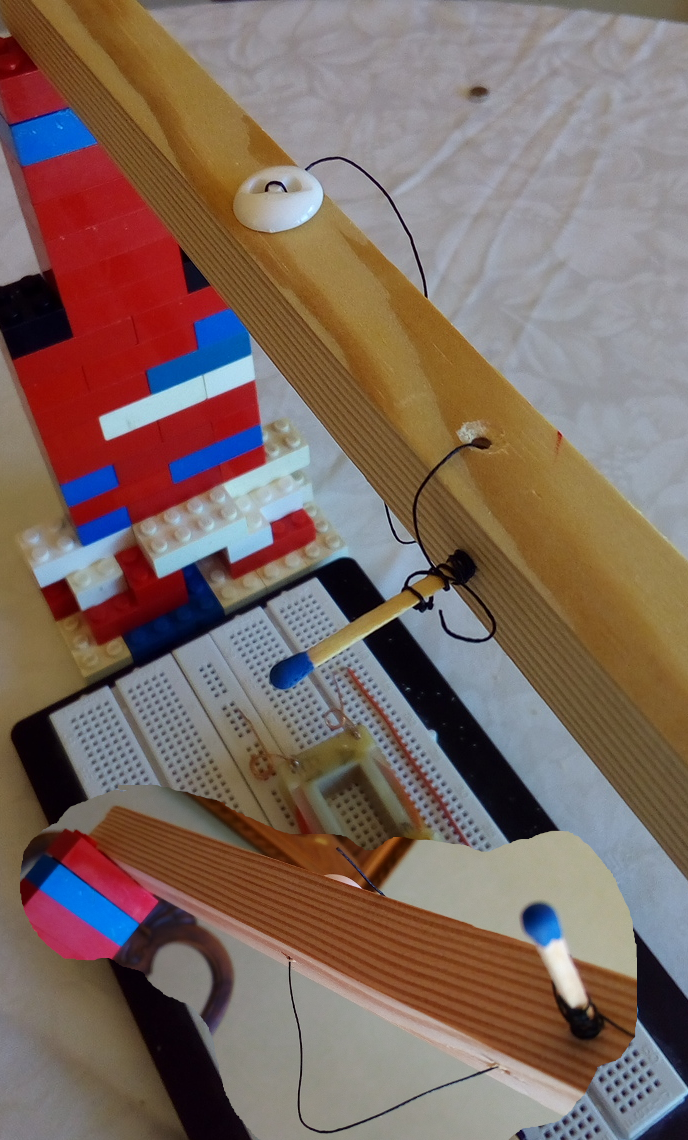

von Frido H. (Gast)
von Andreas M. (Firma: keine) (amam)

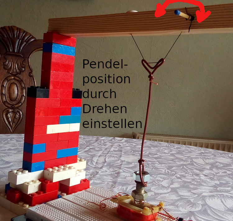

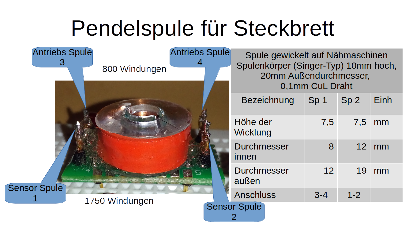

Das Buch von Jakubaschk lag 1967 unterm Weihnachtsbaum, das Pendel war
mein Traum. Ich habe mehrfach Anlauf genommen, nie ist es mir gelungen.
Vielen Dank an Cyberfuzzy - jetzt geht es! es ist eine Frage der Spulen.
Meine Spule ist jetzt mit 0.12mm CUL auf einem flachen Spulenkörper
gewickelt.
Kerndurchmesser ca 20mm, 4mm hoch. Sensorspule mit 100m (besser wären
150m) und die Antriebsspule mit 60m - entsprechend ca. 60mH und 40mH und
1000 (besser 1500 bis 2000) und 600 Windungen = 100 Ohm / 60 Ohm.
Alles wie oben beschrieben, für die Mechanik habe ich etwas
kindgerechtes gesucht, einfach und Nachbau sicher. Die Bilder sprechen
für sich. An die Leiste habe ich einen abgefeilten Legostein angeklebt,
so bleibt diese besser am Platz. Die Fadenaufhängung und
Pendelverstellung wurde früher in alten Uhrwerken aus Holz verwendet.

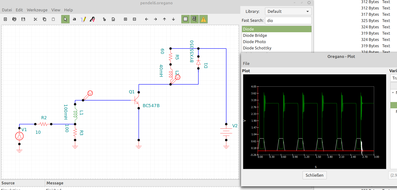

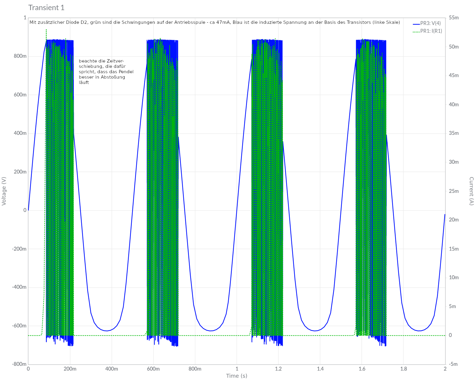

ngspice Simulation, Diode geändert
Die Spule an der Basis muss mehr als 0,9V liefern

von Falk B. (falk)
Wozu sollen die Dioden in Reihe zu den Batterien gut sein? Damit kann
man deren Spannung nicht mal ansatzweise ausreizen. Und wozu der Elko?
Beitrag #6611790 wurde von einem Moderator gelöscht.
Danke für die Antworten - Schutz der Basis habe ich versucht, das klappt
besser. Die Dioden an der Batterie sind unnütz. Für die Modellierung
habe ich mal einen Serienwiderstand in das Modell eingebaut. Der
Kondensator hilft vielleicht bei nachlassender Batterie, ist aber nicht

Die Spulen lassen sich auf dieser Seite
https://www.electronicdeveloper.de/InduktivitaetLuftMehrl.aspx
auslegen.
Ich habe jetzt die Diode an der Sekundärspule und den Kondensator
herausgenommen.
Läuft - in der Simulation und in der Realität.
Der Simulator ist online:
https://www.multisim.com/content/bcXywFZ9whGCqx7urRv4rQ/pendel/
Siehe Bilder.

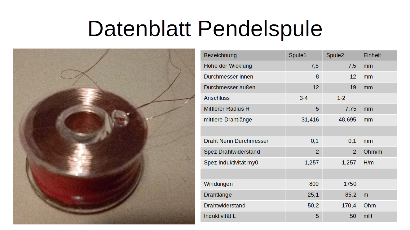

Die letzten Spulen habe ich so gewickelt:
Nähmaschinenspule auf lange M6 Schraube mit Mutter festgezogen.
In einen Akkuschrauber eingespannt.
Anfang durch das 2,5mm Loch gefädelt
Ohne zu zählen von Durchmesser 8 auf Durchmesser 11,5mm mit 0,1mm CuL
gewickelt.
Abgang durch das 2,5mm Loch herausgefädelt.
Spule vollgewickelt, mit 1mm Rand.
Mit Isolierband gesichert.
Daten siehe Bilder
hier noch die letzte Version. Ich habe die letzten 3 Anschlüsse (Ende
der großen Spule, Anfang der großen, Ende der kleinen Spule) so
herausgeführt, dass der Transistor ohne Drähte angesteckt werden kann.
Siehe Film
Der Aufbau gelingt jetzt mit Schülern der 4. Klasse.

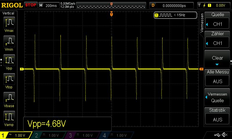

von Teo D. (teoderix)

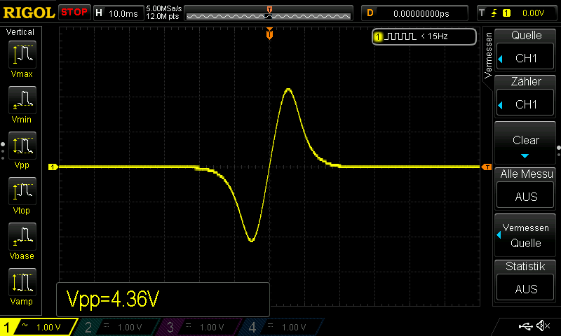

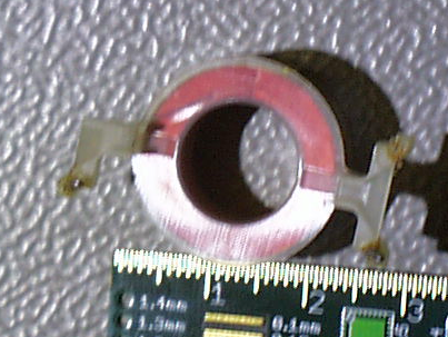

Ich hab obige Spule mal irgendwo vor  ca. 15J ausgebaut.... sorry :}
~5µm, innen 12,75mm, außen 19,5mm, dicke 19,5mm (Wicklung ohne
Spurenkörper), Widerstand ~3,8k. Zweite Wicklung ~200-Ohm, einfach
ignoriert.
Obiges Oszi-Bild ergab sich im Lehrlauf, mit einem kleinem
Neodym-Stabmagnet (Stapel) und ~1-2mm Abstand.
Damit tut das hier mit einem BC338 bis runter auf _0,9V_ . :)
Das schöne daran ist, da passt die Spule eines einfachen KFZ-Relais fast
rein. Ein paar Windungen, ~2mm  abgewickelt (~65-Ohm (~10µm), a biserl
viel/schwach. Noch ein paar Windungen weniger, wäre sicher besser),
Spurenkörper angepasst. Feddig war die Laube. :)
Alles ferromagnetische sollte soweit wie möglich, vom Pendel entfernt
sein, bremst nur.
Fazit, mit vieeeln Wicklungen und doch gut >3-4K Wicklungswidersatnd,
tut das auch mit einem Silizium Transistor und <1V. :)
(Der 'Rest': Das Kugellager ist das eines Festplatten R/W-Armes,
Schweißdraht, Neodyms -> Exraucher Z-Pappier-Packung(en), Winkel is aus
nem CD/DVD-Laufwerk, .... Viel zu instabil, wackelt alles -> 'Hoher'
Energieverlust -> :´(
PS: Und nu? Was machen, mit so nem Wackel-Ding, außer hier zu posen? ;)
