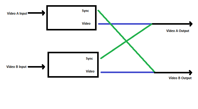

Hallo, ich möchte mit Hilfe von dem lm1881(http://www.izabella.me.uk/assets/images/lm1881.jpg) ein Video-Signal und das SYNC-Signal trennen. Mein Problem: Im Internet gibt es nur Schaltungen um das Sync-Signal zu bekommen. Vielen Dank im Voraus!

Ich gebe zu, ich habe es schlecht erklärt: Mit Video-Signal ist das reine Video-Signal ohne SYNC gemeint also nicht Composite. Ich will nähmlich das Sync-Singnal von 2 Video-Signalen tauschen. MfG Ano

@georg: Es ist lediglich ein Experiment über analoge Videotechnik. Mir ist klar das das nicht sehr sinnvoll ist, weil die beiden Eingänge nicht synchron sind. Ich brauche eine Schaltung, welche die Differenz, zwischen dem kompletten Composites(mit Synchronisations Signal) und dem Synchronisations Signal selbst, ausgibt. Es würden nur die Videoinformationen übrig bleiben, wenn ich mich nicht irre. MfG Ano
Um das ganze mal produktiv zu machen. Zunächst solltest du das Signal klemmen. Dafür koppelst Du das über einen Kondensator ein, und schließt es mit einem Analogschalter immer wenn das Synchronsignal low ist gegen Masse kurz. Dadurch erhältst Du ein Signal welches wieder DC-gekoppelt ist, und zwar so, dass die Synchronimpulse bei der Masse sind. Jetzt musst Du Dir überlegen was für ein Bildsignal Du an Stelle der Synchronimpulse haben möchtest. Naheliegend ist ein Schwarzpegel. Den kannst Du Dir da einfach per Gleichspannungsquelle (Spannungsteiler) machen. Schalte mit einem zweiten Analogschalter zwischen dem geklemmten Signal und Deinem Schwarzpegel um. Jetzt hast Du das Videosignal ohne Synchronimpulse. Um jetzt wieder Synchronimpulse einzufügen schalte das gewünschte Signal einfach auf Masse zum gewünschten Zeitpunkt. Übrigens wenn Du nur sehen willst, wie das ausschaut so geht es auch einfacher. Nimm ein Fernsehgerät mit Scart oder "Euro AV" Buchse welche RGB unterstützt. Dann lege das "Blanking"-Signal auf 1-5 Volt und speise auf Rot, Grün und Blau Dein Videosignal ein. Auf Video-In speist Du dann Das Signal ein, dessen Synchronisation Du haben willst. Willst Du das alles für FBAS Signale, sprich Farbfernsehsignale machen, wird das natürlich komplexer, Da musst Du dann auch den Farbburst mit vom anderen Signal nehmen.

Man könnte mit dem lm 1881 das sync ermitteln, dann wie gesagt mit einem Transitor im richtigen Moment an-/ausschalten... MfG Ano
