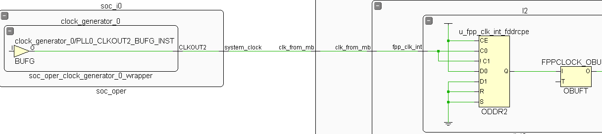

hi,
es geht um die Ausgabe eines Taktes mittels ODDR. Nachdem ich mein
Design etwas umgestellt habe (Anzahl der Taktnetze konnten reduziert
werden), funktioniert diese nicht mehr, obwohl an dem Bereich keine
Änderungen statt fanden. Die Beschreibung ist gemäß "Language Templates"
und die Synthese läuft durch (siehe Bild). Jedoch bricht der Mapper ab
mit der Meldung
[Place 1136] This design contains a global buffer instance, <soc_i0/clock_generator_0/clock_generator_0/PLL0_CLKOUT2_BUFG_INST>, driving the net, <fpp_clk_int>, that is driving the following (first 30) non-clock load pins.
< PIN: fpp_clk_int_inverter.A6; >
This is not a recommended design practice in Spartan-6 due to limitations in the global routing that may cause excessive delay, skew or unroutable situations.  It is recommended to only use a BUFG resource to drive clock loads. If you wish to override this recommendation, you may use the CLOCK_DEDICATED_ROUTE constraint (given below) in the .ucf file to demote this message to a WARNING and allow your design to continue.
< PIN "soc_i0/clock_generator_0/clock_generator_0/PLL0_CLKOUT2_BUFG_INST.O" CLOCK_DEDICATED_ROUTE = FALSE; >
    oddr_clk                  <= fpp_clk_int;
    oddr_clk_n                <= not(fpp_clk_int);
    u_fpp_clk_int_fddrcpe : ODDR2
        port map(
            d0 => '0',
            d1 => '1',
            c0 => oddr_clk,
            c1 => oddr_clk_n,
            ce => '1',
            s  => '0',
            r  => '0',
            q  => clk_out

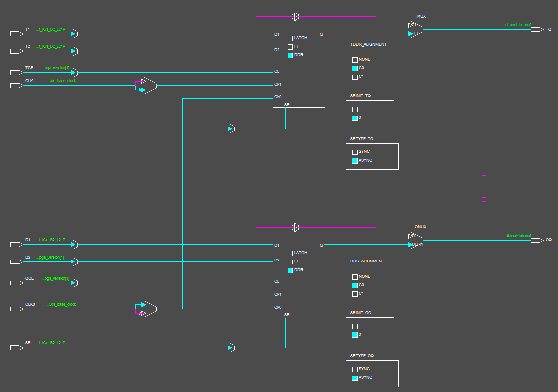

Den Inverter kann ich mit planAhead nicht finden. Dieser sollte (und
bisher ging das auch) in das ODDR gezogen werden (interner Inverter, wie
das Bild es zeigt).
Ich habe das Design in ISE importiert und dort sehe ich den Inverter.
Ich habe noch 2 weitere solcher Taskausgänge mit anderen Frequenzen.
Diese sind identisch beschrieben und die Schematics sehen identisch aus
(ISE sowie planAhead), werden aber nicht bemängelt.
weiß jemand Rat?

Ich habe es im Clock-Module (im MicroBlaze) angegeben, in der Schematic
wird er gezeigt, im FPGA Editor habe ich ihn auch gesehen und die erste
Zeile der Fehlermeldung führt ihn auch auf. Er beschwert sich, dass ich
mit einem Takt auf ein Signaleingang will.
Ich habe mal das Constraint hinzugefügt und dann im FPGA Editor gesehen,
dass der Taktinverter bei diesem clock forwarding tatsächlich über eine
LUT gemacht wird. Die Anderen nutzen den Inverter im OLOGIC, so wie es
sein soll.

bist du dir denn sicher, dass der ODDR2 einen integrierten
Clock-Inverter besitzt? Wenn ich mir das Primitive(Spartan6?) so
angucke, sehe ich nichts davon. Und dann ist die Fehlermeldung mehr als
gerechtfertigt. Kann es sein, dass bei den Fehlerfreien Taktausgängen
automatisch der invertierte Taktausgang der DCM verwendet wird? Kannst
du mal den kompletten Clock-Tree aufzeichnen? Dein Bild ist nur bedingt
aussagekräftig, weil da das Technology-Mapping noch nicht stattgefunden
hat.

gemäß dem FPGA Editor hat jeder OLOGIC interne clock-inverter (2x),
diese kann ich im Editiermodus auch umstellen.

Im Bild ist der Normalfall dargestellt. Beide Takteingänge bekommen den
gleichen Takt und einer wird intern invertiert.
grüße

Nachtrag: der Spartan kann es grundsätzlich (kein Routing- oder
Resourcenproblem). Ich habe die Taktinvertierung in der Beschreibung mal
weggelassen und sie dann per FPGA Editor aktiviert -> Hardware läuft.
Jetzt muss ich "nur" noch schauen, warum der mapper das nicht (mehr)
selber kann, d.h., was ihn durcheinander bringt.
grüße

Da ich mehrere Clockforwardings benötige, habe ich mehrere ODDR2. Diese
hängen seit dem Taktumbau am gleichen Taktnetz. Danach erschienen die
Probleme. Ursache schien der einzige Set/Resets eines ODDR2. Als ich den
Reset über die Dateneingänge nachbildete und ich den Reset entfernte,
war alles wieder ok.
Solange die das eine ODDR2 an einem eigenem Taktnetz hing, ging es auch
mit Reset.
grüße
