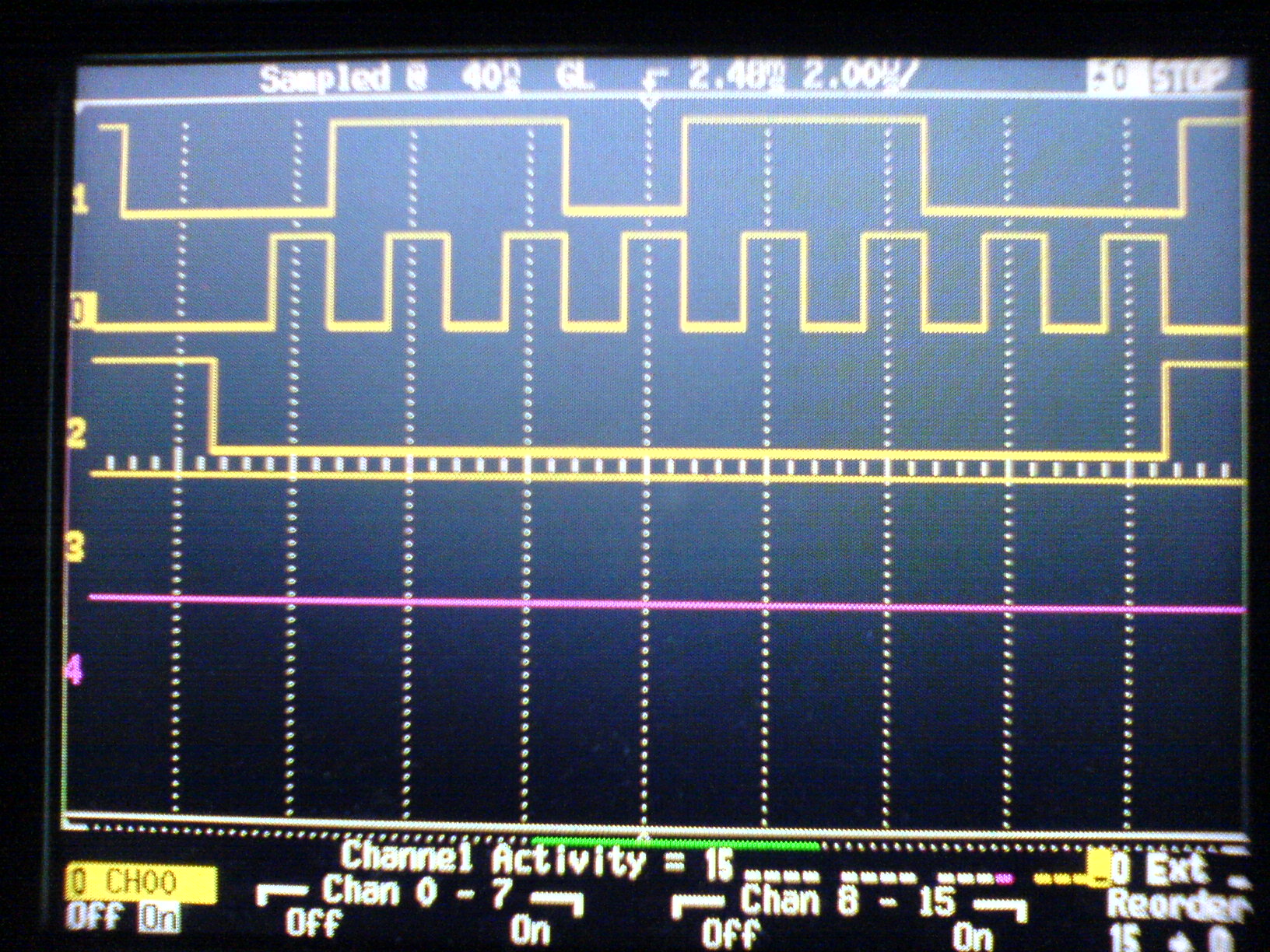

von Florian S. (Gast)
habe mir auch das DOG-M 163 über SPI angetan. Ich mach da jetzt schon
seit Tagen rum, aber auf dem Display tut sich gar nichts. Nach dem
Befehl Cursor ON müsste der ja eigentlich zu sehen sein. Meine
Initialisierung hab ich unten aufgeführt. An der hab ich inzwischen
keine Zweifel mehr.
Display ON
wait >40ms
RS=0
0x38
wait >26,3µs
0x39
wait >26,3µs
0x1D
wait >26,3µs
0x50
wait >26,3µs
0x6C
wait>200ms
0x7C
wait >26,3µs
0x0F
wait >26,3µs
0x01
wait>2ms
0x06
und wie das auf dem Logik-Analyzer aussieht seht ihr im Anhang. Ich
habe das CS- Signal allerdings noch etwas rausgezögert.
Ich bin mir nur nicht sicher was den Clock im passiven Zustand
betrifft. Der ist bei mir anders als im Datenblatt des ST7036
gefordert, LOW. Das müsste doch egal sein,oder?
ich sollte vielleicht noch dazu sagen: Das SPI Bussignal wird
hardaremässig mittels einem Microwire Interface Baustein
(TP3465)erzeugt.
Ich hoff mal, mir kann jemand weiterhelfen.
Gruß,
Forian

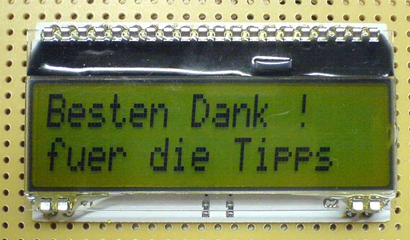

von FS1 (Gast)
Moin zusammen,
hab den code Barti mal durchprobiert.
Ging nicht so richtig....
Ist die Verdrahtung so richtig ?
ATMEGA                   DOG-M
PB0             ->         RS
PB1             ->         CSB
PB4(MISO)       ->         SI
PB5(SCK)        ->         CLK
hat vielleicht jemand ein code der mit SPI richtig funktioniert ?
komme leider mit SPI und LCD garnicht klar ?
hab ne atmega8 8Mhz, benutze WinAVR, hab den SPI teiler auf 16, also
500khz
Gruß FS1
von Ssss S. (sssssss)
>PB4(MISO)       ->         SI
ne, MOSI muss nach SI (DOG)
(master out, slave in: daten vom uc zum display.)
Bye, Simon
von FS1 (Gast)
den fehler hatte ich auch schon gefunden, aber leider klappt das auch so
nicht
FS1
von .... (Gast)
Du must auf das Timing achten. Du darfst nicht zu schnell hintereinander
zwei Bytes senden. Das habe ich gelöst, in dem ich die Frequemz des
SPI-Takt relativ klein halte.
von FS1 (Gast)
moin, hab jetzt den Teiler auf 32, also 250kHz.
Sind die Timings nicht vom SPI Clock abhänging ?
Auf Seite 43 stehen "wohl" die Timings von 380kHz, muss ich die
umrechnen ?
von FS1 (Gast)
der SPI Programme hängt ja auch an den Pins vom Display...
Wenn ich jetzt nun den Code an den uC schicke, dann leuchte paar
Zeichen usw auf, nachher ist manchmal dir blinkende cursor zusehen.
Ist ja komisch, das irgendwelche wirren Daten das Display initialisiern
können, und mein prog schafft das nicht :)
Gruß FS1
von FS1 (Gast)
uups, da sind mir wohl 1,2 schreibfehler untergekommen...
von .... (Gast)
Ab Seite 26 stehen die Ausführungszeiten. Achte z.B. darauf, dass
"Clear Display" über 1ms benötigt, in dieser Zeit darfst du kein
weites Komando senden. Soweit ich weiß, hängt das nicht von SPI-Takt
ab.
von FS1 (Gast)
erstmal vielen dank an alle die mir hilfreich tipps gegeben haben.
Die initialisierung klappt jetzt so einigermaßen, jedefall sehe ich
jetzt ne blinkenden cursor.
     juhu, das DISPALY lebt :)
naja jetzt muss ich noch wat ordentliches anzeigen lassen
Gruß FS1
