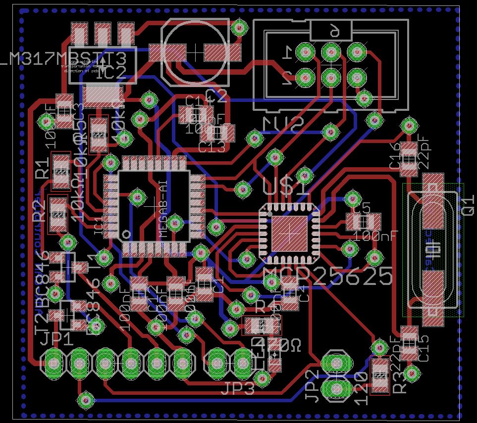

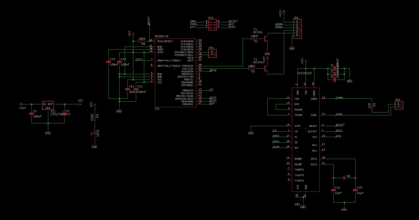

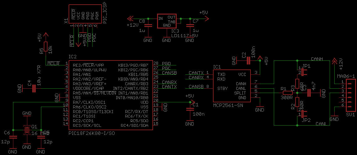

Ich habe derzeit Probleme eine CAN Kommunikation auf die Reihe zu
bekommen.
Benutzen tue ich die CAN Lib von Fabian Greif
http://www.kreatives-chaos.com/artikel/universelle-can-Bibliothek
Als Controller nutze ich den MCP25625 anstelle dem MCP2515. Die sind
beide identisch, bis auf das der MCP25625 auch den CAN Transreceiver
inne hat.
Die SPI Kommunikation zwischen dem Atmega168 und dem MCP25625
funktioniert.
Am CAN-BUS messe ich zwischen CANL und CANH einen Widerstand von 60Ohm.
Gibt es in der Hardware einen gravierenden Fehler, den ich übersehen
habe?
Oder vielleicht ist das Layout der Platine nicht gut.
Für Hinweise und Tipps wäre ich sehr dankbar.
EDIT: Im Schaltplan ist ein ATMega8 vermerkt, es ist aber ein ATMega168
verbaut die mit intern mit 8MHz getaktet werden. Die Externe Taktung aus
dem MCP25625 nutze ich nicht.
EDIT2: Der MCP25625 wird mit 16MHz getaktet

von Thomas (kosmos)
zum Code kann ich dir nicht helfen. Aber ich würde zw. 10kOhm und
Resetpin noch einen 100nF Kerko gegen Masse reinmachen.
von Sven K. (svenk)
habe es nur kurz überflogen aber ich sehe nicht das Stby an dem Can Chip
negiert ist, dh Du hast ihn mit Gnd
auf aus geklemmt.
Lg Sven
Ps ok vergiss es Du schriebst die Spi Kommunikation ist in Ordnung.
Pps: ich habe jetzt noch mal im DB gelesen,
ich verstehe das so, das das Spi Interface weiter läuft,
nur die Module Tx Rx werden abgeschaltet.
Das würde ja genau Dein Problem beschreiben.
von Bülent C. (mirki)
Hallo Sven, danke fürs schauen.
Das stimmt auch, aber der STBY Pin ist active high. Wenn ich auf Masse
ziehe, dann dürfte er ja nicht im Standby sein, oder?
von J. W. (jw-lighting)
Ich würde keinen LM317 als Spannungsversorgung nehmen, zumindest nicht
so, dass er auf 1,25V regelt...
äähhm sorry, mein Fehler..Da ist ein LD1117 5V drinne
von dunno.. (Gast)
Gruseliges quartzlayout. Wenn das der Lothar sieht... :D
Die Werte die du per SPI in die Register schreibst, kannst du auch
wieder rücklesen?

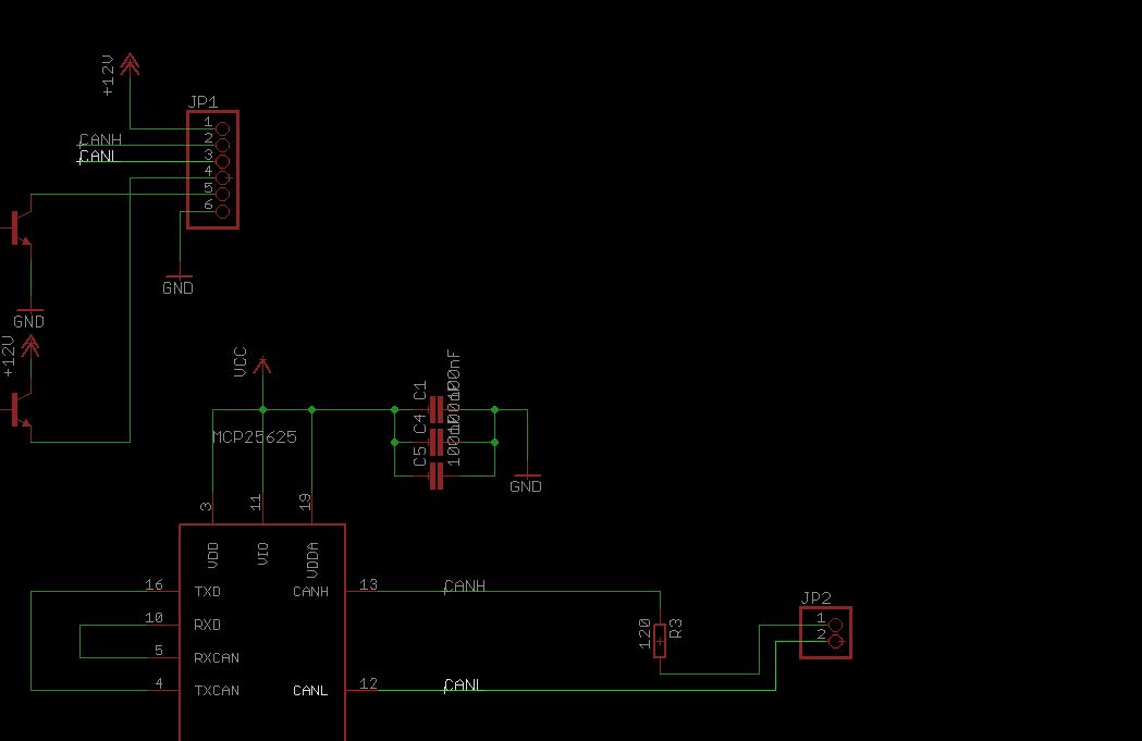

von dunno.. (Gast)
Grade noch gesehen, was macht der 120r in canh? Das soll nicht die
Terminierung sein, oder...?
> wieder rücklesen?
jepp
Doch, das ist die Terminierung. CANH und CANL gehen noch an JP2
von dunno.. (Gast)
Bülent C. schrieb:
Dann schau dir nochmal an, wie man CAN terminiert. die 120r werden nicht
in reihe, sondern zwischen H und L geschalten.
Ist er doch auch! Mit gesetztem JP2 wird R3(120Ohm) parallel zu CANH und
CANL geschaltet.
JP2 ist ein Jumper

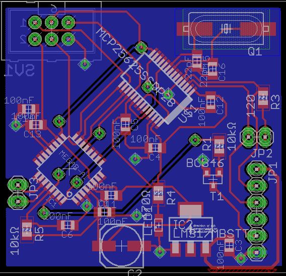

von Uli (Gast)
Tut mir leid für die harsche Kritik: Das ganze Platinenlayout ist
ziemlich gruselig. Bauteile (Quartz und zugehörige Kondensatoren sind
nur ein Beispiel) mit kurzen Leitungen an den MC. Leitungen
grundsätzlich so kurz wie möglich und Y-Abzweiger und Kreuzungen
vermeiden. Die Leiterbahnen auf dem Bottom-Layer gehen oft wahllos hin
und her...
Dafür tue ich ja das Layout hier ins Forum..
> vermeiden.
Sollte ich da lieber 'T' Verbindungen nutzen, wo sich drei Leiterbahnen
treffen?
Leider ließen sich kurze Leiterbahnen nicht vermeiden.
Das mit dem Quarz habe ich schon öfters gehört hier.. Was genau ist
nicht ok?
Ich mache jetzt eh ein neues Layout mit einem SSOP28 anstelle dem 6x6
QFN28 des MCP25626.
- Als Quarz werde ich jetzt mal ein 7x5mm nehmen.
- An den Reset PIN tue ich noch ein 47nF Kerko gegen Masse, oder wären
100nF besser?
Gibt es noch weitere Verbesserugsvorschläge?

ok, das layout ist nicht ganz optimal und wird optimiert, aber ich denke
nicht, das das der eigentliche Grund ist, warum die CAN Kommunikation
nicht funktioniert. Zumal ja die SPI Kommunikation läuft.
von Steffen R. (steffen_rose)
Aber dein CAN Problem beschreibst Du nicht wirklich, oder übersehe ich
etwas?
Hast Du JP2 geschlossen?
Da Du die Register zurücklesen kannst:
Initialisiere den CAN und gehe Buson.
Lies den Status zurück, ob er wirklich Active gegangen ist.
Weise eine Nachricht zum Senden an.
Lass die Interrupte erstmal aus.
Kurz warten, nicht dass Du einem Passive oder Busoff zuvorkommst.
Status relevante Register auslesen.
Ohne Gegenstelle müßte der CAN ständig senden und Error Passive melden.
Was siehst Du?

von Frank K. (fchk)
Mal was anderes: Was willst Du mit T1 und T2 bezwecken? High Side Switch
und Low Side Switch? Low Side ginge ja noch, High Side (mit dem PNP)
definitiv nicht, der Transistor wird immer durchgeschaltet sein.
fchk
anbei das überarbeitete Layout.
Ist das so besser?
VG,
Bülent

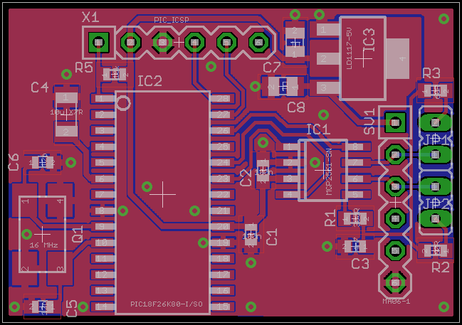

von Frank K. (fchk)
Anbei ein alternativer Schaltungsvorschlag, den ich eben mal so in einer
Stunde gemacht habe. Denke mal darüber nach...
Deine beiden Transistorausgänge habe ich erstmal weggelassen, weil mir
unklar ist, wofür die sind, und außerdem wird das ohnehin nicht so
gehen, wie Du es da im Schaltplan hast.
fchk

von Frank K. (fchk)
Bülent C. schrieb:
> Ich nutze aber keinen PIC...
Ich weiß wohl, dass Dein Horizont begrenzt ist.
> Aber worüber genau soll ich nachdenken?
genau darüber. Siehe Teil 1 Deiner Antwort.
Du siehst ja, dass mein Vorschlag einfacher ist, weniger Bauteile
braucht, billiger ist, und obendrein schneller ist, weil kein SPI
dazwischen ist und der ECAN im PIC eine Weiterentwicklung des MCP2515
ist und mehr Buffer und andere kleine Verbeserungen und Bugfixes hat.
Ich kann Dir den Weg zeigen, gehen musst Du ihn selber.
fchk
if (mcp2515_read_register(CNF2) != pgm_read_byte(&_mcp2515_cnf[bitrate][1])) {
dürfte als SPI Test passen.
Die Reset-Behandlung finde ich etwas unglücklich. Aber wird schon
passen.
Nun sollte aber auch deinerseits Zugriffe der Art:
mcp2515_read_register(EFLG)
möglich sein.
Ich nehme an, dass dieses Passive anzeigt, was bedeutet, dass dein
zweites Board nicht mithört oder der Abschlusswiderstand fehlt. (Ja, du
schriebst, er ist aktiv.)
Senden beide Boards die gleichen Daten? Wenn es genau die gleichen Daten
sind, ist es kein Problem. Wenn Du jedoch die gleiche CAN ID mit
unterschiedlichen Datenbytes nutzt, weil du zum Testen variiert hast,
geht dies schief.
Eben :-)
> passen.
Sehe ich genauso...
> möglich sein.
Ja, sollten Sie. Aber ich will die LIB komplett weglassen und mit
eigenen Funktionen per SPI die Register auslesen...Das mache ich mit den
neuen Platinen(Habe ja das Platinen Layout ein wenig optimiert) Wenn ich
Morgen  wieder zuhause bin, dann ist der Logikanalyzer auch schon
bestimmt da, und ich kann besser analysieren. nur so ist es derzeit nur
ein rumgestochere.
> geht dies schief.
Mit CAN1 schicke ich eine Nachricht an CAN2, der empfängt diese,
inkrementiert die ID und schickt sie zurück an CAN1, der wiederum tut
das gleiche....CAN1 kann die Message nicht schicken, bzw CAN2 erhält
diese nicht. Das weiß ich im Moment garnicht, und darin liegt mein
Problem. CAN2 zeigt mir einen überlauf des Buffers an...Ich tippe hier
darauf, das der Interrupt nicht ausgelöst wird... Wie gesagt, ich
stochere gerade nur rum...Wenn der Analyser da ist, dann weiß ich mehr
Ich gehe davon aus, dass CAN1 und CAN2 zwei deiner Boards sind und dass
Du entsprechend deiner Aussage das Programm modifiziert hast.
Desweiteren zur Erinnerung:
can_read_error_register().rx
ist der Error counter, nicht das EFLG. Den Buffer Overflow würdest Du
aber im EFLG sehen. Diese Erkenntnis ist falsch, wenn du die angegebene
Funktion genutzt hast.
Stimmt! Ich hatte zwischendurch aber auch mal das EFLG gelesen.. Wie
gesagt, anscheinend habe ich mich unglücklich ausgedrückt.
Danke für Deine Hilfe.
Wenn ich die neue Platine geätzt, gebohrt, durchnietet und bestückt
habe, werde ich nochmal testen und hier die Ergebnise berichten.
So, nach langer Zeit konnte ich mich wieder an diese Platine setzen.
Folgende Angaben kann ich nun machen.
Im EFLG Fehlerregister ist kein bit gesetzt, alle stehen auf 0 (Auf
beiden Boards)

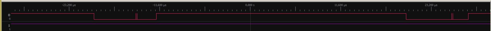

Was mir aber merkwürdig vorkommt, ist das auf dem CANL Aktivität
vorhanden ist, aber auf CANH nicht (steht permanent auf 1.
CAN-L sieht mir aber auch nicht so ganz richtig aus.
Miß erstmal nur ein Board statisch durch.
CAN-TX sollte auf High stehen (rezessiv).
Damit dann CAN-H und CAN-L rezessive sein.
Daraus folgt dann, dass an CAN-RX auch ein High anliegt.
Um den Transceiver zu testen lege ich als nächstes von außen per CAN
Analyzer ein Signal an und prüfe CAN-RX.
(So kann mir keiner Einreden, meine Software hätte einen Fehler.)
Das ist doch zum Mäusemelken mit dem MCP25625, so langsam aber sicher
fliegen die Platinen gleich aus dem Fenster.
Habe nochmal folgende Sachen überprüft:
- SPI funktioniert
- INT funktioniert
- Der MCP25625 ist sauber beschaltet. TX geht auch an TXCan und RX an
RXCan
- Der Quarz schwingt
- Der Abschlußwiderstand ist auch richtig beschaltet
- VDD, VIO und VDDA werden sauber mit 5V versorgt (Abblockkerkos sind
dran)
- Beide Platinen haben den selben Masse Bezugspunkt
- CANL an CANL, und CANH an CANH angeschloßen
- Im Fehlerregister sind keine Fehler vermerkt
- Reset ist mit einem PULL-UP hochgezogen
Ich bin mir ziemlich sicher, das ich etwas ziemlich offensichtliches
übersehe.
von Frank K. (fchk)
Besorge Dir einen definitiv funktionierenden CAN-Knoten. Besser ist das.
Ich habe mir für mein erstes CAN-Projekt das hier besorgt:
http://www.peak-system.com/PCAN-USB.199.0.html
Das sind zwar auch Kosten, aber Du musst zwischen Arbeitszeit und
Entwicklungskosten abwägen, und in einer 4ma kostet Deine Arbeitszeit
auch Geld.
fchk
von Ali (Gast)
Hallo Zusammen,
Hast du die Lösung gefunden, bekomme ich auch das gleiche Problem.
Ich ersetze MCP2515 durch MCP25625, aber es gibt einen Fehler
vielen Dank.
mfg,
