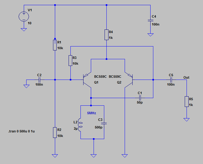

ich habe einen Peltz-Oszillator aufgebaut für 7MHz. Letztlich die
Schaltung, wie sie bei B.Kainka im Dipmeter zu finden ist. Zwei BC548C
als Transistoren. Die lagen gerade so rum.
Mir ging es primär darum zu verstehen, warum meine vorherigen Versuche
partout nicht anschwingen wollten (->L/C-Verhältnis). Und wo ich schon
mal dabei bin, würde ich jetzt gerne verstehen, wie ich ausgehend von
dieser simplen Oszillatorschaltung die Stabilität des Oszillators etwas
erhöhen kann, denn leider driftet der ganz ordentlich: +/- 5 kHz sind
locker drin, wenn man in der Nähe der Transitoren auch nur wagt ein-
oder auszuatmen... +/-10 kHz wenn man die Transistoren bewusst anpustet.
Vielen Dank,
Stefan

Ein Oszillator der nicht in einem geschlossenen Gehäuse ist, wird immer
driften bei der geringsten Temperaturänderung. Also erste Massnahme
Gehäuse. Dann sollten die frequenzbestimmenden Bauteile so gewaehlt
werden das sich gegenlaeufige Temperaturkoeffizienten ergeben. Also zb.
Spule mit neg. TK und Kondensator mit pos. TK. Der
Schwindkreiskondensator kann auch aus mehrere mit unterschiedlichen TK
aufgebaut sein. Das ist bei einem Dipmeter natuerlich übertrieben. Falls
Du aber einen VFO aufbauen willst oder einen Festfrequenzoszillator dann
kannst Du viel fuer die Frequenzstabilitaet tun.

Hallo Stefan
Zusätzlich zu den bisherigen Infos, die beiden DC gekoppelten
Transistoren übersteuern gerne, wodurch der Sinus stark verbeult wird
und dadurch der Schwingkreis nicht mehr frei schwingen kann. Wird jedem
Transistor ein kleiner Koppelkondensator und ein eigener
Basisspannungteiler spendiert, entschärft sich das Problem schon
deutlich.
Auch wurde schon erwähnt, dass es ungünstig ist, NF-Transistoren mit
teilweise 20pF Basiskapazität zu verwenden. Ändert sich irgendwas, wie
z.B. die Betriebsspannung, die Temperatur oder die Verstärkung der
Transistoren, so ändert sich auch diese Kapazität recht heftig. Da
spielt auch die Miller-Kapazität eine entscheidende Rolle. Ein richtiger
HF-Transistor driftet deutlich weniger weg, manche HF-Transistoren haben
eine Eingangskapazität von << 1pF und dadurch auch nur 1/20stel der
Drift.
Dann sollte ein Arbeitspunkt gewählt werden, bei dem sich der Transistor
nur gering erwärmt. Erst wenn diese grundsätzlichen Fehler beseitigt
sind, machen andere Maßnahmen, wie sich gegenseitig kompensierende
Temperaturdriften der Kondensatoren, erst Sinn.
Gruß, Bernd

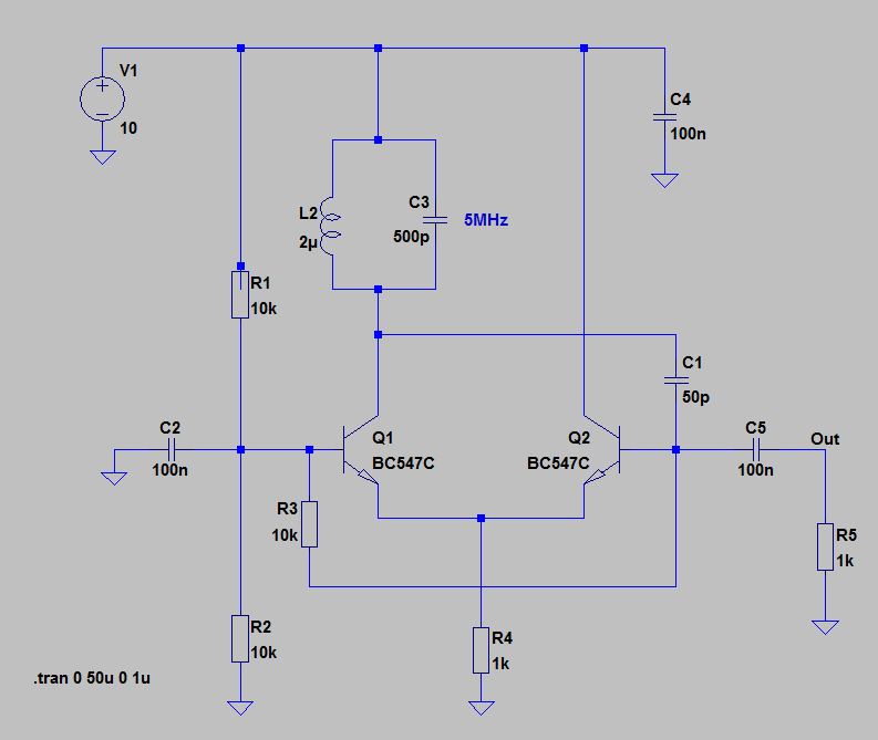

von B e r n d W. (smiley46)
> ein BC550 tut als 10MHZ Oszillator genausogut wie ein BFW92
Dann aber wenigstens in einer Kollektorschaltung (z.B. Colpitts oder
Hartley), um die Millerkapazität zu vermeiden.
Der Peltz ist ja eher direkt gekoppelt, aber Oszillatorschaltungen wie
Meißner, Leithäuser, Huth-Kühn, Pierce und Vackar weisen erst mal eine
Spannungsverstärkung auf, wobei nur ein Teil der Energie zurückgeführt
wird. Beträgt die Verstärkung Faktor 5, so werden aus Ccb=20pF schon
100pF, ändert sich jetzt die Verstärkung nur um 1%, entspricht das 1pF.
Bei 14MHz kann das schon mal 20-30kHz ausmachen.
Es ist halt problematisch, wenn sich schon die Hälfte der
Schwingkreis-Kapazität aus der Millerkapazität ergibt. Die Rückwirkung
der nachfolgenden Stufe auf die Verstärkung ist auch nicht zu
unterschätzen.

von Mast (Gast)
Schaltplan eines Pelz-Oszillators in dem die BiPo's mit
Basiswiderständen vorgespannt werden. Siehe auch
https://sites.google.com/site/linuxdigitallab/low-noise-crystal-experiment/diff-neg-vco-1mhz-30mzh
                          VCC               VCC
                           |              1k| |
                       10k| |                |
                          | |   BCY79  o-----o----o  BCY79
                  o-||-----o-----o---|              |--o
                 GND   10k| |    |     |          |    |
                          | |    |     |         ===   |           VCC   VCC
                          '-'    |     |         GND   |            +     +
                           |     |     |    10k        |            |     |
                           |     |     |     ___       |            |     |
22
                          ===    o----------|___|------o            |     |
23
               o--------o GND          |               |       10k .-.   .-.100
24
               |        |              |              --- 47p      | |   | |
25
               |        |              |              ---          | |   | | 100n
26
               |        C| 2u          |               |           '-'   '-'
27
               |        C|             |               |            |     |  ||
28
               |        C|             |               |            |     o--||----o
29
              ---       |              |               |   ___      |     |  ||    |
30
        500p  ---       o--------------o---------------o--|___|-----o     |       ===
31
               |        |                                           |   |/        GND
32
               |        |                                  3k3      o---|   100n
33
               |        C|                                              |>
34
               |        C| 1u                                             |  ||
35
               |        C|                                        BF494   o--||-o
36
37
               o--------o                                            470 .-.    To Mixer
38
39
40
41
42
43
              GND                                                        GND
44
(created by AACircuit v1.28.6 beta 04/19/05 www.tech-chat.de)
von Kelvin Klein (Gast)
Mit PNP Transistoren und dieser Polung (+VCC am Emitter) der
Betriebsspannung wird gar nichts gehen.
Aber wenn man es richtig macht, schwingt der Oszillator auch.
von foo (Gast)
Wie herum betreibst du denn  pnp-Transistoren?
@ Mast
Sorry, ich hatte die Emitter nicht richtig erkannt in der
Krakelschaltung aus Schriftelementen. Es geht natürlich auch mit PNP und
direkt geerdetem Kreis.
