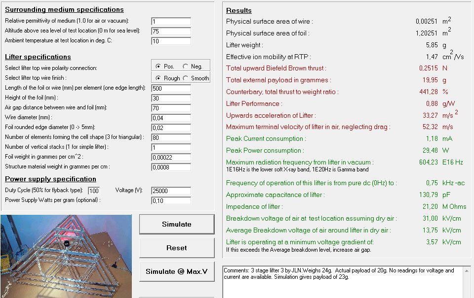

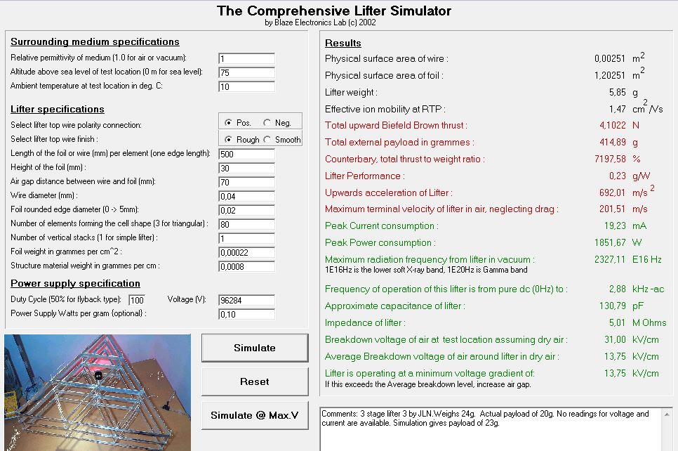

Jetzt Nicht schrieb: > lass den > Lifter ueber dem Tisch schweben, waehrend das Netzeil auf dem Tisch > bleibt. Genau das will ich ja eben nicht. Der Lifter soll frei abheben, weil er seine Stromversorgung selbst trägt. Also das was alle wollen, aber nie erreichten (geschwiege denn, probierten). Mein jetzt durchgeplanter Lifter hat bei anderthalb Metern Durchmesser nur etwa 6g Gewicht, aber könnte über 400g Zusatzgewicht tragen. Das dann allerdings bei fast 2KW Eingangsleistung und schlechtem Wirkungsgrad. Der Wirkungsgrad der Lifter steigt logischerweise, umso weniger sie selbst je Flächeneinheit wiegen. Und vor allem steigt er bei Verringerung der Spannung bei gleichem Elektrodenabstand. Das sind die Schlüssel zum Erfolg. Mehrere Stunden und Gedankenblitze später wiegt der HV-Generator (25-50W) übrigens auch nur noch knapp 5 Gramm (errechnet). Teste das voraussichtlich heute Nacht, erstmal Platine und SMD-Schablone machen... Also, freifliegender Lifter, ich bin dir hart auf den Fersen! ;-) Jetzt Nicht schrieb: > Schweben lassen durch Laserbeleuchtung > von unten geht ja schon. Stimmt, DAS wäre evtl. auch eine Art Flugprinzip. Zwar erdgebunden, aber doch schon irgendwie besser als kabelgebundene Lifter. Also an tatsächlich sich selbst tragenden Konstrukten hätten wir: Flugzeuge Hubschrauber (sehr ähnlich dem Flugzeug) Heißluftballons Gasballons Raketen (also alles was auf Rückstoß basiert) Und demnächst wohl auch Lifter. Gibt es sonst noch was?
0815 schrieb: > Der Wirkungsgrad der Lifter steigt logischerweise, umso weniger sie > selbst je Flächeneinheit wiegen. Und vor allem steigt er bei > Verringerung der Spannung bei gleichem Elektrodenabstand. Das sind die > Schlüssel zum Erfolg. Kannst du uns diese Logik mal darlegen!
Teo Derix schrieb: > Kannst du uns diese Logik mal darlegen! Die genauen Hintergründe sind vermutlich unerforscht, wie eigentlich so ziemlich alles Physikalische... Ist der Lifter selbst leichter als ein Anderer (bei gleicher Elektrodenzahl und -Fläche), so kann er logischerweise bei gleicher Eingangsleistung mehr Nutzlast mitführen. Bei mir wird das dann ein LiPo und der HV-Generator selbst sein. Am meisten Land kann man aber dadurch machen, daß man die Spannung nicht zu hoch ansetzt. Also wenn Koronadraht und Emitterfolie beispielsweise 50mm entfernt sind, nicht mit vollen 50KV drauf gehen. Das sorgt zwar für ordentlich Auftrieb, aber der Auftrieb je Watt sinkt drastisch. Bei nur 15 oder 20KV (und immer noch 50mm Abstand) ist das nicht mehr so, der Auftrieb je Watt geht deutlich nach oben. Allerdings begrenzt das ja unvermeidbare Gewicht des Lifters selbst eine noch geringe Betriebsspannung. Anders betrachtet könnte man auch sagen, daß ein extrem leicht gebauter Lifter nicht nur leichter abhebt (logisch), sondern dabei auch noch erheblich weniger Leistung je Gramm benötigt, als es sich allein am Gewicht vermuten liesse. Beispiel: Lifter 1 hat einen Quadratmeter Folie, wiegt 100g. Der hebt erst bei z.B. 1000W ab, weil er erstens natürlich volle 100g Schub erzeugen muss, aber andererseits auch, weil er hohes Gewicht im Vergleich zur Fläche hat. Bedeutet, daß er beispielsweise bei einer Effizienz von nur 0,1g je Watt arbeiten muss, also nur sich selbst heben kann. Lifter 2 hat ebenfalls einen Quadratmeter, wiegt aber nur 1g. Dieser hebt nicht etwa mit 1/100 von 1000W, also 10W ab, sondern locker bei 1W und weniger. Warum? Weil er grundsätzlich im viel effizienteren Bereich arbeitet. Der schwere 100g-Lifter kann das nicht, man muss mit brachialer Spannung drauf gehen, damit der überhaupt abhebt. Folglich braucht der noch viel mehr als die 100fache Leistung des 100x leichteren Lifters. Die Gramm-je-Watt-Zahlen können auch sehr hohe Werte erreichen, z.B. 20g je Watt. Allerdings muss ein entsprechender Lifter dazu wahrlich extrem leicht gebaut sein. Da ich zwangsläufig noch Ballast in Form des Akkus und des HV-Generators mitführen muss, wird die Problematik erst noch so richtig verschärft. Sonst hätte der geplante Lifter tatsächlich z.B. 5g je Watt. Nach meinen informationen dürfte der 1,5m große Lifter ausreichend für einen Akku mit ca. 5-10g sein, nebst Reserve von etwa 15g für den HV-Generator. Mache mich jetzt an den Bau ebendieses Generators, mal sehen... Anbei mal zwei Screenshots meines bisher geplanten lifters, einmal kurz vorm Spannungsdurchschlag, und einmal in etwa beim geplanten Arbeispunkt. Man vergleiche die Leistung je Watt.
Nachtrag: nur die Daten in den Tabellen interessieren, nicht das Bild. Das ist ein anderer Lifter der üblichen Haushaltsmittel-Konstruktionen...;-) Mein Lifter wird ein "klein wenig" anders als das was Google so ausspuckt.
