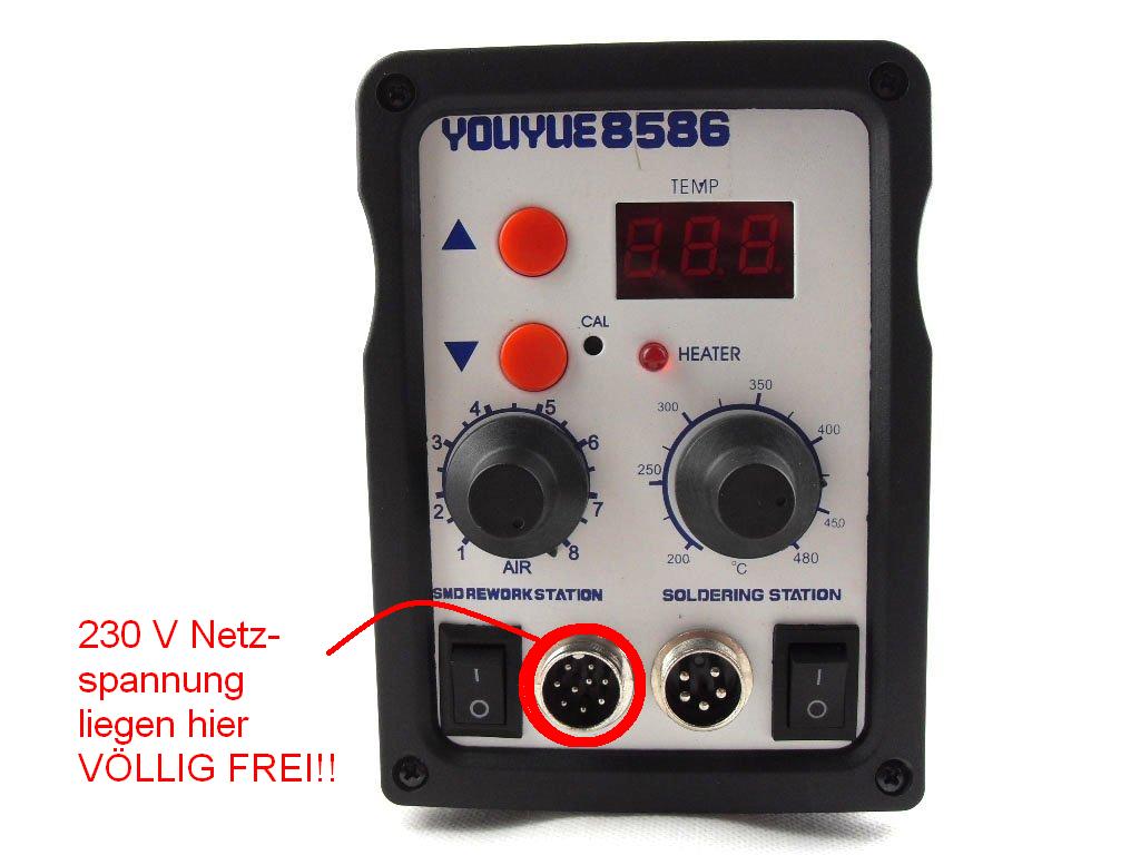

ich hab jetzt meine neue favouriten http://www.amazon.de/gp/product/B00MA4TNLQ/ref=s9_simh_gw_p60_d0_i2?pf_rd_m=A3JWKAKR8XB7XF&pf_rd_s=center-2&pf_rd_r=0ADNJY8QA3WH7T9TY074&pf_rd_t=101&pf_rd_p=455353807&pf_rd_i=301128
bernte schrieb: > ich hab jetzt meine neue favouriten > > http://www.amazon.de/gp/product/B00MA4TNLQ/ref=s9_... Von der Du UNBEDINGT DIE FINGER LASSEN SOLLTEST! Erst recht dann, wenn Du Frau oder gar kleine Kinder im Hause haben solltest. Warum? Diese Version des Gerätes hat, wie Du auf dem Bild unschwer erkennen kannst, 2 Schraubbuchsen in der Frontplatte, mithilfe derer das Heißlufthandstück und der normale Lötkolben angeschlossen werden. Beim normalen Lötkolben ist das auch nicht weiter problematisch, weil er mit Kleinspannung arbeitet. Beim Heißluftkolben aber ist die Konstruktion ABSOLUT GEMEINGEFÄHRLICH UND IN DEUTSCHLAND UNZULÄSSIG! Denn hier liegen bei abgeschraubtem Verbindungskabel 230V völlig frei und ungeschützt an einer noch dazu männlichen Steckerverbindung an!!! Es gibt Alternativvesionen, bei denen das Problem erkannt und entschärft ist. Hier ein Beispiel: http://www.ebay.de/itm/Entlot-Rework-Stationen-Heisluftlotstation-Heisluft-Loten-WEP-8786D-2-IN-1-SMD-/141407505906?pt=DE_Haus_Garten_Heimwerker_Elektrowerkzeuge&hash=item20ec8b4df2
Nachtrag zum Lesen, interessanter Umbau: http://blog.spitzenpfeil.org/wordpress/projects/youyue-858d-hotair-station-modifications/
