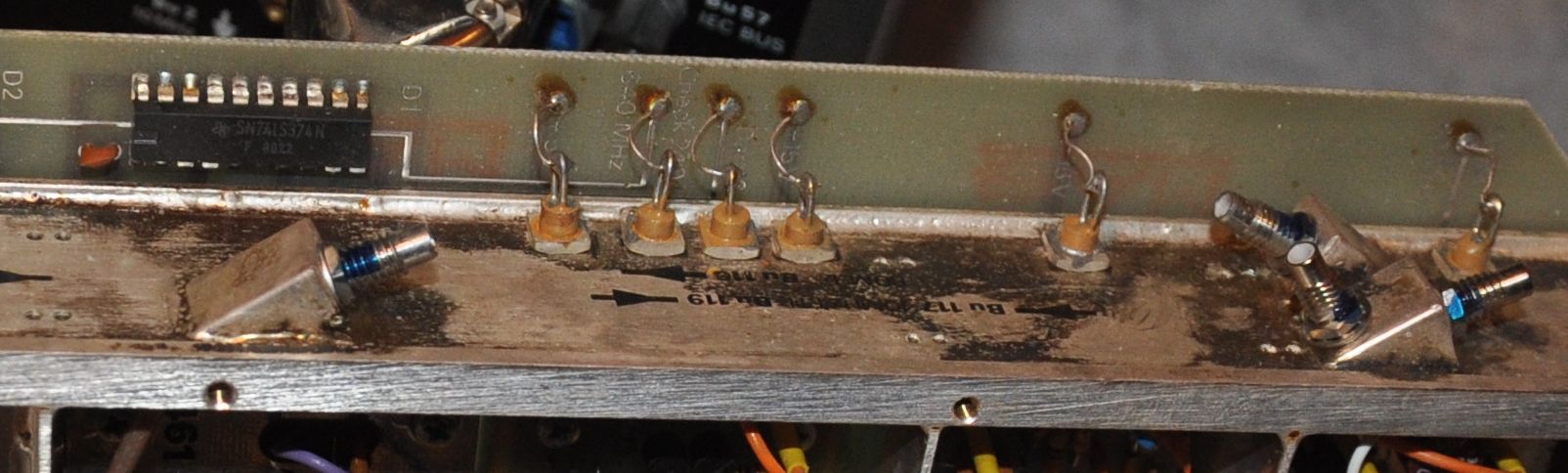

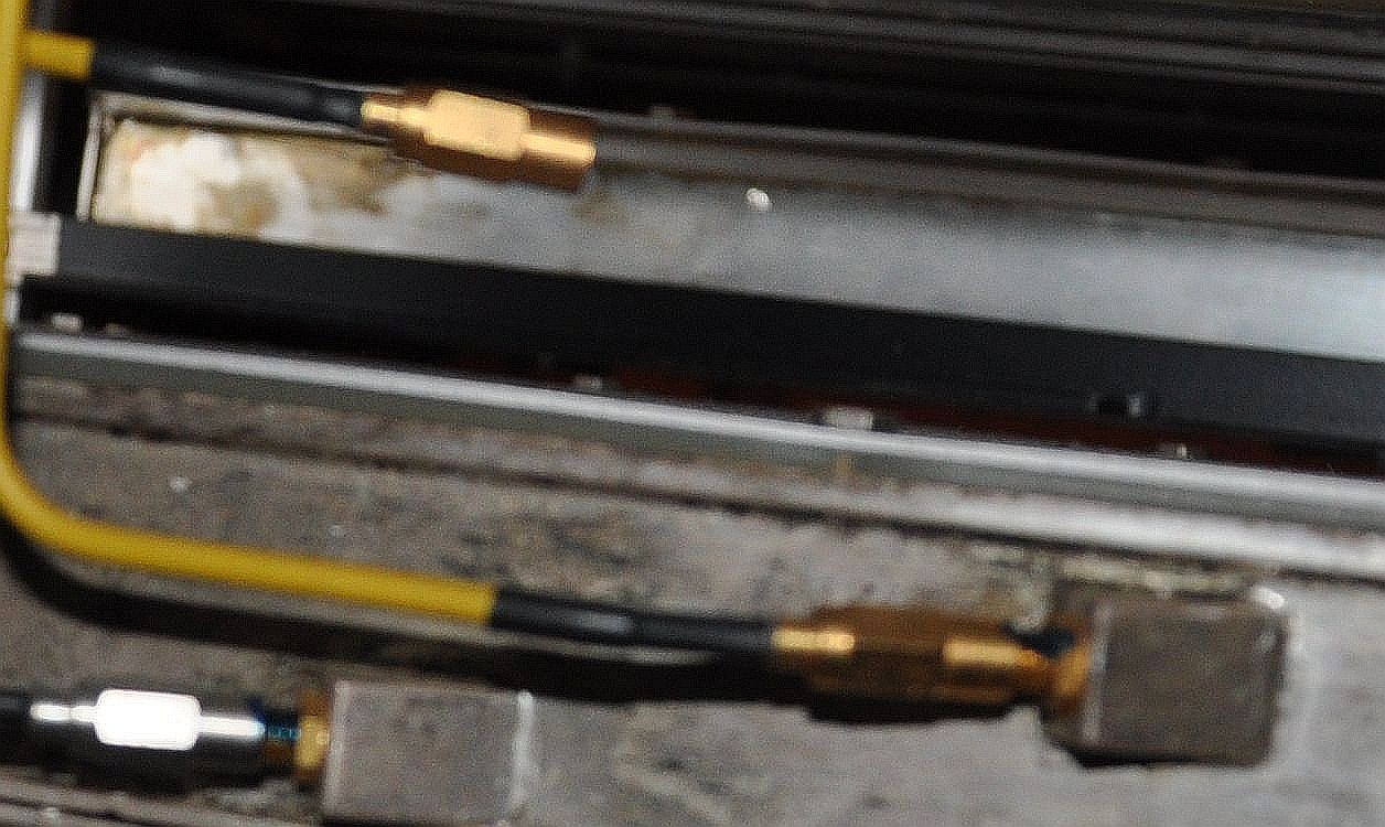

Hallo Forum, ich habe hier einen Schlumberger Minilock Empfänger und muss einiges Abgleichen. Dazu muss ich mir Adapterkabel für die Kassetten basteln. Kann mir jemand sagen welche Stecker / Buchsen das sind? Danke Thomas

Hallo zusammen. @ Thomas Frage: Hat das Teil beim rechten Bild innen ein Loch oder einen Pin? Wenn es ein Pin ist, dann ist es SMC. SMB kann es nicht sein, die werden gesteckt, nicht geschraubt. 73 Wilhelm
Hallo Wilhelm, die Buchsen auf der rechten Seite haben innen einen Pin. Es ist eine Schraubverbindung. 73 Thomas
Thomas schrieb: > die Buchsen auf der rechten Seite haben innen einen Pin. > > Es ist eine Schraubverbindung. Dannn ist das wohl reverse SMC.
Hallo Thomas, dann ist es bestimmt SMC. Ich habe mal in den Tiefen meiner Schatullen gewühlt und habe gleich Aussehendes gefunden. Viel Vergnügen beim Suchen nach Adaptern. :-) 73 Wilhelm
SMB Passen auch drauf mechanisch , sind halt nicht verschraubt aber klappt. Habe demnächst auch mal wieder so ein Ding zur Reparatur aufm Tisch.
Danke für die Hinweise! Habe mal die Durchmesser mit der Schieblehre gemessen. Es sind SMC. Nach Versuch und Fehler habe ich herausgefunden dass man für das 64-polige Extenderkabel folgende Stecker braucht: 3M 3695-0000 3M 62C64-1101EC Falls sich noch andere mit dem Schlumberger Minilock 6900/6902 beschäftigen wäre ich an einem Erfahrungsaustausch sehr interessiert. Grüße Thomas
