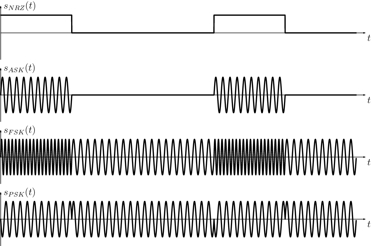

ich muss für meinen Studium eine Arbeit schreiben und würde da ganz
gerne ein paar Bilder rein packen. Leider habe ich aktuell nichts auf
dem Rechner, was mir entsprechende Diagramme und Graphiken erzeugen
könnte.
Ich hab ein bisschen im Internet gesucht, jedoch nur kostenpflichtige
Angebote gefunden. Ich könnte mir zwar über die Google Bildersuche was
holen aber das ist sicher nicht das, was meine Betreuer gerne sehen
würden.
Ich habe auch schon Wolfram Alpha abgeklappert, doch die können leider
auch nicht das, was ich brauche.
Habt ihr noch ne Idee, wo man so einen Simulator finden kann?
MfG Scipio

Matlab bzw. Octave / Scilab.
Alternativ Python mit Numpy und Matplotlib.
Aber womit machts du denn dann die BER-Simulationen?

von Rüdiger K. (sleipnir)
Zum Erstellen hochqualitativer Abbildungen von modulierten Signalen
eignen sich Programme wie Asymptote
http://asymptote.sourceforge.net/gallery/
oder GLE
http://glx.sourceforge.net/
Beispiel für die Modulationsarten ASK,FSK und NRZ in Asymptote:
import graph;
size(16cm);
 * @brief Erzeugt ein Feld mit Sinussignalen.
 * @param[in] N Anzahl an generierten Werten.
 * @param[in] A Amplitude des Sinussignals.
 * @param[in] fSin Frequenz des Sinus.
 * @param[in] fT Abtastfrequenz.
 * @return Feld mit den generierten Sinuswerten.
real[] erzeugeSinus(int N, real A,real fSin, real fT)
  real result[]=new real[N];
  real Omega=2*pi*fSin/fT;
  real w=0.0;
  for(int index=0;index < N;++index)
    result[index] = A*sin(w);
    w += Omega;
  return result;
 * @brief Moduliert die Bitdaten gemaess den Sendesignalen s0 und s1.
 * @param[in] bitdaten Feld mit 0- oder 1-Bits
 * @param[in] s0 Sendesignal für ein '0'-Bit.
 * @param[in] s0 Sendesignal für ein '1'-Bit - muss die gleiche Laenge
wie s0 haben!
 * @return Feld mit dem Sendesignal
real[] moduliereBinaer(int bitdaten[],real s0[], real s1[])
  int Nbit=bitdaten.length;
  int Ns=s0.length;
  int Nges=Nbit*Ns;
  real result[]=new real[Nges];
  int index=0;
  for(int bitIndex=0;bitIndex < Nbit;++bitIndex)
    real s[]=(bitdaten[bitIndex]==0) ? s0 : s1;
    for(int sIndex=0;sIndex < Ns;++sIndex)
      result[index]=s[sIndex];
      ++index;
  return result;
void zeichneSignal(real signal[],pair offset,string xlabel,string
ylabel,real offs,real A,real xLength,pen achsenStift,pen graphenStift)
  int Ns=signal.length;
  pair xEnd=(xLength+offs,0);
  real yEnd=A+offs;
  real dX=xLength/Ns;
  real x[]=new real[Ns];
  real cx=0.0;
  for(int k=0;k<Ns;++k)
    x[k]=cx;
    cx+=dX;
  draw(shift(offset)*((0,0)--xEnd),achsenStift,Arrow(2));
  draw(shift(offset)*((0,-yEnd)--(0,yEnd)),achsenStift,Arrow(2));
  draw(shift(offset)*graph(x,signal),graphenStift);
  label(xlabel,offset+xEnd,SE);
  label(ylabel,offset+(0,yEnd),E);
real f0=110;
real f1=220;
real fT=8800;
int Ns=10*round(fT/f0);
real A=2cm;
real offset=1cm;
real yoffset=3.5*A;
real xLength=40cm;
pen graphenStift=linewidth(0.5mm);
pen achsenStift=linewidth(0.2mm);
int binaerSignal[]={1,0,0,1,0};
real s0NRZ[]=array(Ns,0.0);
real s1NRZ[]=array(Ns,A);
real s0ASK[]=s0NRZ;
real s1ASK[]=erzeugeSinus(Ns,A,f0,fT);
real s0FSK[]=s1ASK;
real s1FSK[]=erzeugeSinus(Ns,A,f1,fT);
real s0PSK[]=s1ASK;
real s1PSK[]=erzeugeSinus(Ns,-A,f0,fT);
real sNRZ[]=moduliereBinaer(binaerSignal,s0NRZ,s1NRZ);
real sASK[]=moduliereBinaer(binaerSignal,s0ASK,s1ASK);
real sFSK[]=moduliereBinaer(binaerSignal,s0FSK,s1FSK);
real sPSK[]=moduliereBinaer(binaerSignal,s0PSK,s1PSK);
zeichneSignal(sNRZ,(0,0),"$t$","$s_{NRZ}(t)$",offset,A,xLength,achsenSti
ft,graphenStift);
zeichneSignal(sASK,(0,-yoffset),"$t$","$s_{ASK}(t)$",offset,A,xLength,ac
hsenStift,graphenStift);
zeichneSignal(sFSK,(0,-2*yoffset),"$t$","$s_{FSK}(t)$",offset,A,xLength,
achsenStift,graphenStift);
zeichneSignal(sPSK,(0,-3*yoffset),"$t$","$s_{PSK}(t)$",offset,A,xLength,
Nachtrag: Übersetzen mit asy -f pdf Modulation.asy
Kannst du das Ergebnisbild posten?
Kein Problem - habe die PDF-Datei mit dem Befehl
in eine PNG-Datei konvertiert, wobei die Rasterauflösung 200dpi beträgt.
