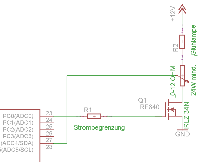

Hallo zusammen, ich möchte meine Glühlampe in der Helligkeit mit der Spannung steuern. Dazu benötige ich mehrere Widerstandwerte, mit mind. 24W. gibt es einstellbare Hochlastwiderstände? oder kann man das elegant anders lösen, evt. 4 verschiedene Wiederstände aufbauen und mittels Port umschalten oder so? Danke euch!

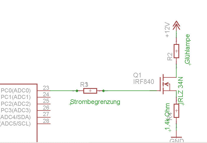

So wird es nichts. Poti aus dem 12V Kreis rausnehmen, an +5V dran und GND. Der Abgriff dann an den ADC Eingang. PWM generieren über den Timer. Wert ist dann ADC wert /4 So etwa. Ausgang wo der IRLZ dranhängt ist der PWM Ausgang
über pwm hatte ich es bisher nur bei 1Mhz ohne prescaler hatte ich das problem, dass bei niedrigem OCR1A-Wert (<500 von 1023) die Glühlampe hochferquent fiept. Das ist sehr unangenehm, daher meine Idee, die Helligkeit über die Spannung zu steuern...
Latürnich solltest keine PWM-Frequenz unter 16kHz (bzw je nach Alter des Probanden niedriger) verwenden, weil du die eben über Lampe/Zuleitung/etc hören kannst. Nimm doch mal 62 statt 500. Aber einen Widerstand als Helligkeitssteuerung... nee, lass mal gut sein.

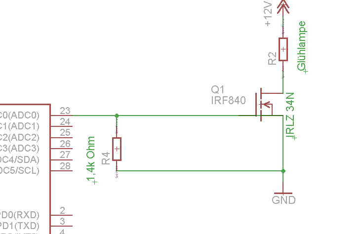

Der Widerstand in der Gateleitung könnte je nach Wert auch ein Problem sein. Lass ihn mal weg (verbinden) und leg dafür einen Widerstand 1 kOhm von Gate nach Source. Dieser sorgt dafür, dass der FET definiert aus ist, solange der µC im Reset ist. Sonst kann ich nur bekräftigen, was bisher gesagt wurde. PWM ist die Methode der Wahl hier. Vorwiderstand bei der Leistung und dann auch noch variabel, das macht man schon seit zig Jahren nicht mehr so.

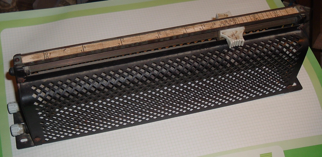

lukas schrieb: > gibt es einstellbare Hochlastwiderstände? Ja, klar gibt es die, anbei meiner. Geb ich aber nicht her, braucht man immer wieder mal. Es gibt auch Hochlast-Potis, aber die sind teuer. Georg

>gibt es einstellbare Hochlastwiderstände? Hat Georg (Gast) bereits oben mit Foto beantwortet. Aber der Fachbegriff Rheostat fehlte. http://de.wikipedia.org/wiki/Rheostat http://www.mouser.de/Passive-Components/Potentiometers-Trimmers-Rheostats/Rheostats/_/N-9q0yj Gruss

Der Schaltplan ist so eh falsch. Sobald der Mosfet sperrt hängt auf dem Potischleifer und damit auf dem ADC Eingang volle 12V über die Lampe. Was soll der Mosfet machen? Strombegrenzen? Dann muss an ihm eh schon ggf. mehr als die Hälfte der Nennleistung der Lampe abfallen können. Der Poti bzw der Strommessshunt muss dazu aber zwischen Masse und MosfetSource. Dort wird dann auch der AD Wandler angeschlossen.
/c #include <avr/io.h> #define F_CPU 1000000UL // 1 MHz #include <util/delay.h> int main(void) { DDRB |= _BV(PB1); TCCR1A = (1<<WGM11) | (1<<WGM10) | (1<<COM1A1); // 10bit-Counter, nicht invert. PWM TCCR1B = (1<<CS10); // Pre-Scaler = 0, also ohne Teiler int a = 1023; OCR1A=200; while(1){} return 0; } [/c] Pink Shell schrieb: > Lass ihn mal weg (verbinden) und leg dafür einen Widerstand 1 kOhm von > Gate nach Source. Dieser sorgt dafür, dass der FET definiert aus ist, > solange der µC im Reset ist leider fiept es immer noch sehr stark... schade oder mache ich da i-was falsch?
Das Ergebnis: Doch kein fiepen, sonder die Glühlampe leuchtet nicht...
lukas schrieb: > sonder die Glühlampe leuchtet nicht.. Na, bei 1,4 KOhm in Reihe zu Mosfet und Lampe auch kein Wunder. Das hat "Pink Shell" auch nicht so beschrieben....
