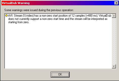

A. K. schrieb: > Ist eher dein Job, der Versatz zu spezifizieren. Sicher, wurde ja auch schon genannt. Aber VirtualDub gibt ja eine Fehlermeldung aus (s. mein 1. Beitrag), die Zahl 12 muss ja irgendwoher kommen. Gustav
Gustav K. schrieb: > Sicher, wurde ja auch schon genannt. Aber VirtualDub gibt ja eine > Fehlermeldung aus (s. mein 1. Beitrag), die Zahl 12 muss ja irgendwoher > kommen. Es gibt 2 Startlinien, welche um 12 Frames versetzt sind. Diesen Umstand findet VD albern und moniert deswegen. (Es wird also nicht der Versatz im Filmchen angezeigt, sondern nur die ungleichen Startpunkte erkannt.)

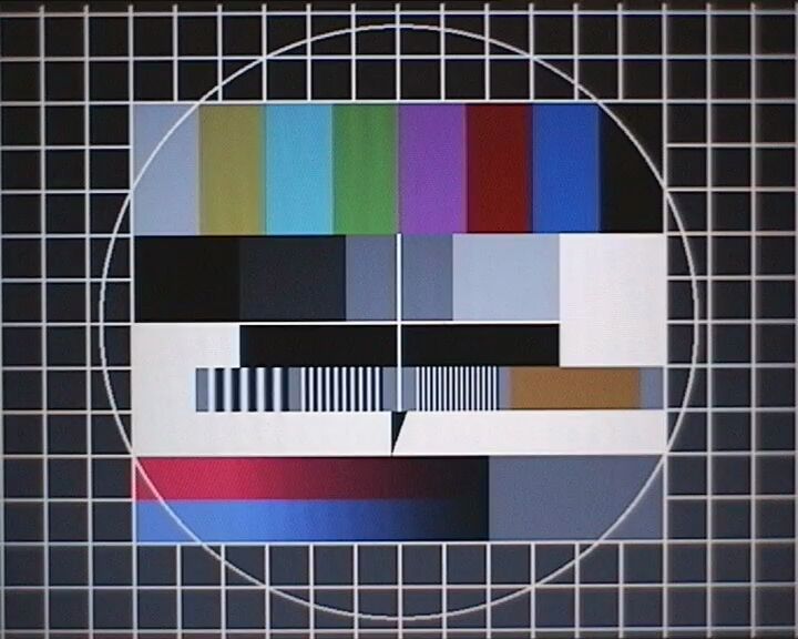

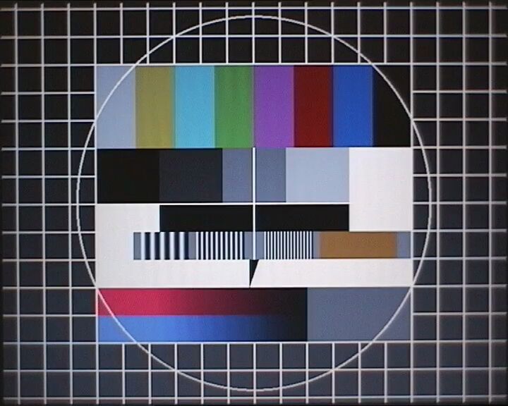

Gustav K. schrieb: > Scheint > offensichtlich auch an der Signalquelle zu liegen, wie gross der Versatz > beim Grabben wird. Nein, liegt es nicht. Es liegt an den Ablenkungsmanövern von auf dem Rechner laufenden Prozessen. Gustav K. schrieb: > Habe hier > eine Videokassette mit Testbild drauf (damals aus dem TV aufgenommen) > wenn ich nun das Testbild nach 640x480 digitalisiere (640/480=1.33), > dann ist der Kreis im Testbild nicht rund, sondern ein Ei. Bei beiden > Formaten ist das Seitenverhältnis 1.33, das digitale Bild ist jedoch > gestaucht. Wie kann das sein? Weil das Bild eigentlich 768*576 Pixel beträgt. Wegen dem bei damaligen TV Geräten notwendigem Overscan musst Du mit 720*576 für ein rundes Ei aufnehmen. Damit bist Du aber wieder schon am Rande des Datenkollaps am USB Anschluss mit entsprechenden Nebenwirkungen... Die Reduzierung auf 640*480 kann durchaus hässliche Ergebnisse produzieren. Da könnte 360*288 das homogenere Bild ergeben (oder einer internen Lösung mit Vollbild den Vorzug geben).
Der Mhh schrieb: > Weil das Bild eigentlich 768*576 Pixel beträgt. Wegen dem bei damaligen > TV Geräten notwendigem Overscan musst Du mit 720*576 für ein rundes Ei > aufnehmen. Das erstaunt, sind dann alle digitalisierten Aufnahmen gestaucht? Ich überlege, ob ich meine Aufnahmen "entstauche". Dazu haben ich ein Testbild mit 768*576 mit einer analogen Kamera aufgenommen. Dann mit meiner Nachbearbungssoftware links und rechts so lange Pixel abgeschnitten (bei gleichem Bildformat von 720x576), bis ich im digitalisierten Bild einen runden Kreis habe. Allerdings lese ich nun was von "nicht quadratischen Pixeln" ... ?? Deshalb mal zwei Testbilder, beim rechten Bild sehe ich hier einen runden Kreis. Bei einem Display mit rechteckigen Pixeln ist möglicherweise der Kreis im linken Bild rund. Was seht ihr? Was macht Sinn? Gustav
Bearbeitet durch User
Gustav K. schrieb: > Was seht ihr? Was macht Sinn? Ich kann da nur für mich sprechen. Ich digitalisiere in 720*576 und egal ob das Ergebnis über Röhre oder LCD ausgegeben wird - Eier gibts nur aus dem Kühlschrank.

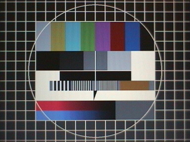

Habe es jetzt auch hinbekommen, das Testbild mit VirtualDub in 768x576 mit rundem Kreis zu erzeugen, obwohl das Eingangsformat nur 720x576 war, s. Bild. Es ist also alles möglich. Die Frage ist nur, welchen Weg schlägt man am Besten ein. Auf einer Röhre werden die digitalisierten Videos nicht mehr laufen, da keine mehr vorhanden ist. Ist es eigentlich normal, dass man am unteren Bildrand statt dem Bild einige flimmernde Linien sieht? Bei allen Kassetten mit Videoaufnhamen aus verschiedenen Quellen ist das so. Wobei die originalen Bänder der Kameras stehts einmal auf Kassette überspielt wurden. Der Mhh schrieb: > Nein, liegt es nicht. Es liegt an den Ablenkungsmanövern von auf dem > Rechner laufenden Prozessen. Habe jetzt von einigen Bändern einige Szenen gegrabbt, VirtualDub meldete immer einen Versatz von 2 Frames. Am Signalausgang der analogen Sony-Kamera war der Versatz bei sehr vielen Versuchen immer 12 Frames. Gustav

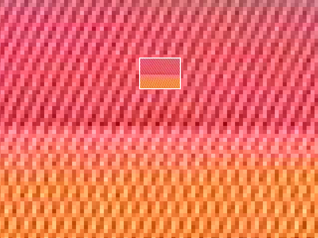

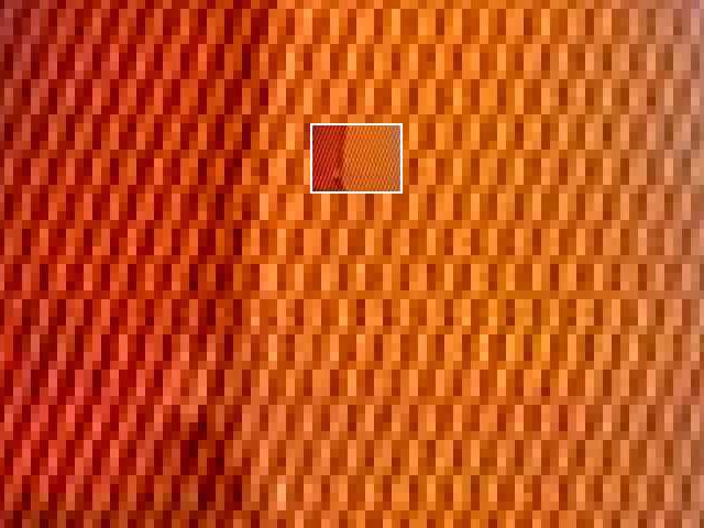

Leider wird ein weiteres Problem sichtbar: Ein Band zeigt bei der Wiedergabe ein gutes Bild, das Ergebnis ist nach dem Grabben ebenfalls ein recht gutes Bild. Ein anderes Band ist in der Qualität vergleichbar, nach dem Grabben habe ich bei den Farben ein deutlich sichtbares Muster, vergleichbar mit einer 30° Kreuzrändel: http://ww3.cad.de/foren/ubb/uploads/weimerv/raendeltest.jpg Wenn ich versuche, dem Muster mit irgendwelchen Filtern zu Leibe zu rücken (z.B. blur), erhalte ich ein starkes Farbenflimmern. Alle Versuche, die Bildqualiät zu verbessern, gehen nach hinten los. Hat jemand eine Erklärung für dieses 30° Muster in dem Farben? Gustav
Gustav K. schrieb: > Ist es eigentlich normal, dass man am unteren Bildrand statt dem Bild > einige flimmernde Linien sieht? Leider ja. Ich lege beim umrechnen einen schwarz gefüllten Streifen darüber. (Video - Filters - fill) Gustav K. schrieb: > VirtualDub > meldete immer einen Versatz von 2 Frames. Am Signalausgang der analogen > Sony-Kamera war der Versatz bei sehr vielen Versuchen immer 12 Frames. Interne Lösung. Egal welche Quelle und Auflösung - null Versatz.
Gustav K. schrieb: > Ein Band zeigt bei der Wiedergabe ein gutes Bild, das Ergebnis ist nach > dem Grabben ebenfalls ein recht gutes Bild. Ein anderes Band ist in der > Qualität vergleichbar, nach dem Grabben habe ich bei den Farben ein > deutlich sichtbares Muster, Aufnahme beendet, anderes Band rein und Aufnahme wieder gestartet? Wenn ja, Rechnerneustart oder wenigstens Aufnahmeanwendung beenden und neu starten.
Das Muster siehr irgendwie nach Farbträger aus, der sollte eigentlich besser rausgefiltert werden. Ist dieses Muster auch in nicht farbigen Bereichen (Schwarz, Grau, Weiß), beim selben Band? Stammt diese Band von der selben Aufzeichnungs-Maschine, wie das Andere, das funktioniert? Vielleicht hilft das ja bei der Fehhlersuche. Mit freundlichen Grüßen - Martin
