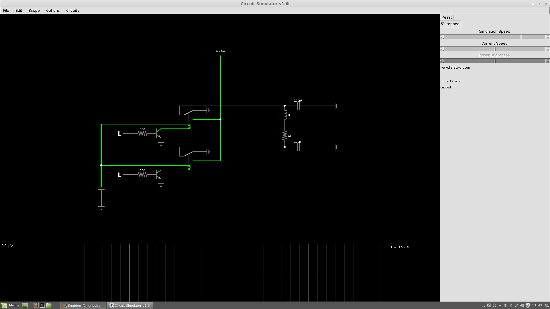

von Christophe S. (cschmol)
Ich habe jetzt mal einen Schaltplan gezeichnet, damit wir alle vom
Gleichen reden.
Ich habe jetzt in der Simulation herausgefunden, dass die Spannung bei
direkter Stromunterbrechung bis auf mehrere kV steigt.
Mit der gezeigten Schaltung sind da nur noch Spannungen bis 125V
vorhanden.
Wäre das auf der Relais-Seite schon mal gut?
Link zum Simulator:
http://www.falstad.com/circuit/#%24+1+5.0E-6+31.41906602856942+50+5.0+50%0Av+352+640+352+576+0+0+40.0+5.0+0.0+0.0+0.5%0At+528+416+560+416+0+1+-4.999999999993+4.999999999980198E-12+100.0%0Ar+528+416+464+416+0+100.0%0AL+464+416+416+416+0+0+false+5.0+0.0%0Aw+352+384+560+384+0%0A178+624+352+688+352+0+1+0.2+9.998624150853175E-14+0.05+1000000.0+0.02+20.0%0Aw+624+384+560+384+0%0Aw+624+400+560+400+0%0Ag+352+640+352+672+0%0AR+768+256+768+128+0+0+40.0+24.0+0.0+0.0+0.5%0Ac+992+320+1088+320+0+1.0000000000000001E-7+-4.462681171043441E-4%0Ac+992+464+1088+464+0+1.0000000000000001E-7+4.4866811698434414E-4%0Ag+1136+320+1168+320+0%0Ag+1136+464+1168+464+0%0Aw+1088+320+1136+320+1%0Aw+1136+464+1088+464+1%0Aw+624+544+560+544+0%0A178+624+496+688+496+0+1+0.2+9.998624150853176E-14+0.05+1000000.0+0.02+20.0%0AL+464+560+416+560+0+0+false+5.0+0.0%0Ar+528+560+464+560+0+100.0%0At+528+560+560+560+0+1+-4.999999999993+4.999999999980198E-12+100.0%0Aw+624+528+352+528+0%0Aw+352+528+352+576+0%0Aw+352+528+352+384+0%0Ag+560+432+560+448+0%0Ag+560+576+560+592+0%0Aw+768+256+768+368+0%0Aw+768+368+688+368+0%0Aw+768+368+768+512+0%0Aw+768+512+688+512+0%0Ag+688+336+720+336+0%0Ag+688+480+720+480+0%0Aw+624+496+624+464+0%0Aw+624+464+992+464+0%0Aw+624+352+624+320+0%0Aw+624+320+992+320+0%0Al+992+320+992+384+0+1.0+0.008949362246918578%0Ar+992+384+992+464+0+12.0%0Ao+36+64+0+35+40.0+3.2+0+-1%0A

von Stefan F. (Gast)
Wobei die Simulation wohl kaum den unbekannten Motor simuliert, sondern
nur eine Reihenschaltung aus einer idealen Spule und einem idealen
Widerstand.
100nF hätte ich experimentiell als erstes versucht (aus dem Bauch
heraus). Ich würde das jedoch nicht simulieren, sondern in echt
ausprobieren.

Aber mit der simulation kann ich doch erkennen,wie gross die spannung an
den relaiskontakten ist, wenn ich das relais öffne und den strom
unterbreche,oder?
Ohne die C nach masse warens maximal mehrere kV,mit 100nF sinds nur noch
~120V. Das ist doch schon mal eine grosse verbesserung?
Ich werde das auch in echt probieren, nur habe ich die schaltung jetzt
nicht bei mir.
Nein, kannst du nicht. Weil deine Simulation NICHT den Motor simuliert.
Das schon. Aber mit dem realen Motor könnte es weniger gut aussehen.
