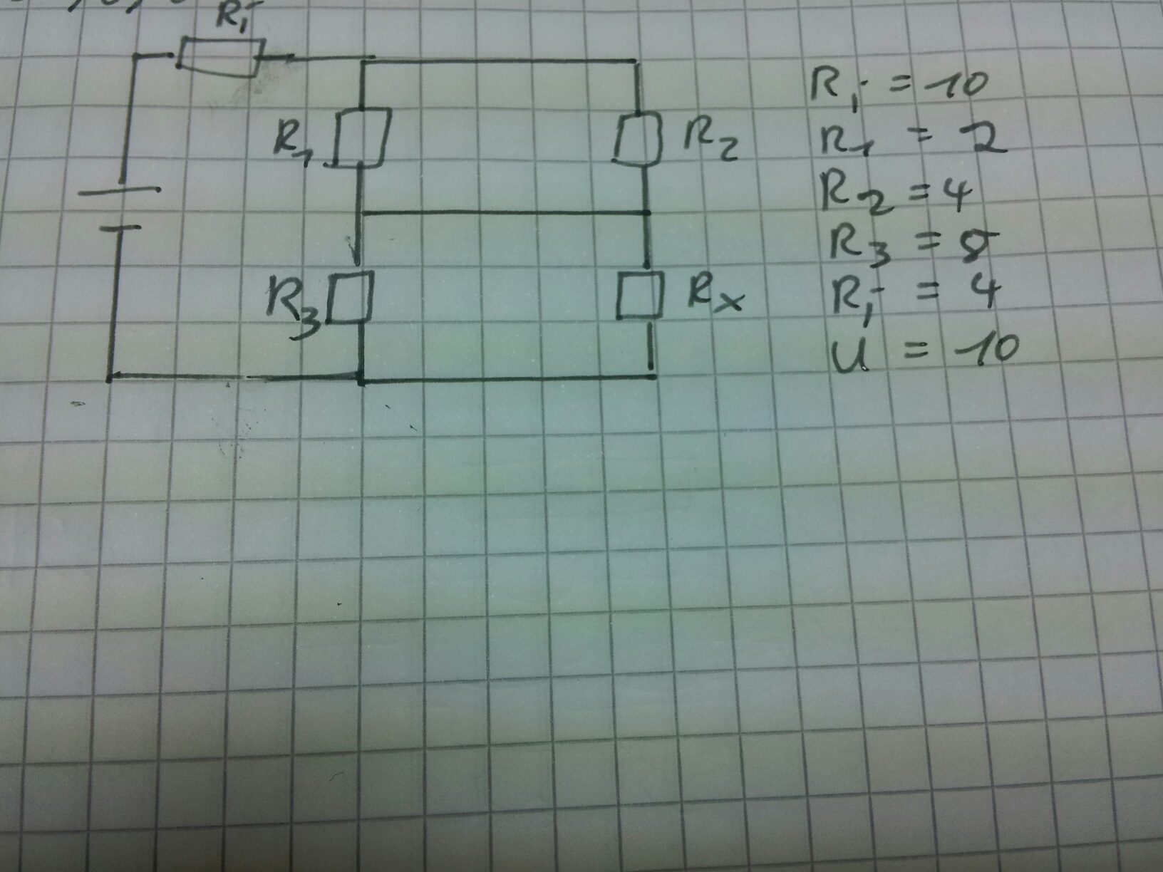

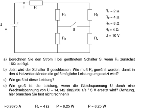

Guten Abend, befinde mich in der Prüfungsvorbereitung und wahrscheinlich ist die Frage verdammt dämlich, aber wie muss ich hier meine WIderstände aufstellen um Ri=Ra zu bekommen. Lösung für Rx ist 4. Rx ist also nicht vorher gegeben. Danke!
besteht der Ra aus allen anderen Widerständen ausser Ri?
Ra ist nicht eingezeichnet bzw. irgendwie beschrieben. Ri gibt es zweimal in der Tabelle auf der Zeichnung mit unterschiedlichen Werten. Es gibt keine Einheiten zu den Zahlenwerten. In der Zeichnung fehlen Verbindungspunkte an den verbundenen Leitungen. Mich nervt sowas.

Hi, ja der Widerstand besteht aus allen Widerständen außer Ri. Das untere Ri gehört da leider nicht hin. Das bitte weglassen. Ich würde gerne die grötmögliche Leistung umsetzen, also Ri=Ra. An der Gleichung haperts leider, da ich denke, dass ich da ja quasi parallel und Reihenschaltung quasi gleichzeitig habe... Danke.
R12 ist 1,33 Ohm (Parallelschaltung) Daher muss R3x 8,66 Ohm sein, damit Ri = Ra = R12 + R3x = 10 Ohm. Und da bei einer Parallelschaltung der Gesamtwiderstand kleiner als der kleinste Widerstand ist, kann da was nicht stimmen... Hab ich einen Denkfehler oder ist die Aufgabe falsch?
Da kommste nicht hin. R1 und R2 parallel =1,3R. Dazu R3 in Reihe: 9,3R. Jeder Wert für Rx < unendlich verkleinert den Gesamtwiderstand.
Rx soll 4 Ohm werden. Vielleicht habe ich das mit dem Schalter schließen auch nicht verstanden... Vielen Dank für deine Hilfe!

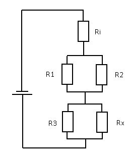

Wenn der Schalter geschlossen ist hast du (R1 parallel R2) Reihe (R3 parallel Rx) so wie smashIt es auch gezeichnet hat. Wenn du die Gleichung für den Ersatzwiderstand aus diesen vier aufstellst, dann gleich Ri setzt und nach Rx umformst kommst du auf die 4 Ohm, die Rx haben soll. Gruß Kai
Jetzt habe ich es nachvollziehen können. Klasse. Mir war nicht bewusst, dass ich in dem Fall 2 in Reihe geschaltete Parallelschaltungen habe. Gruß und noch einen schönen Abend.

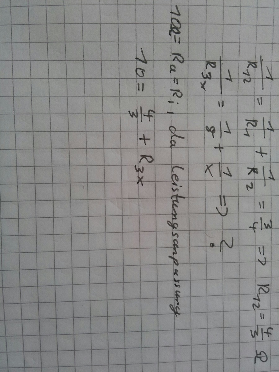

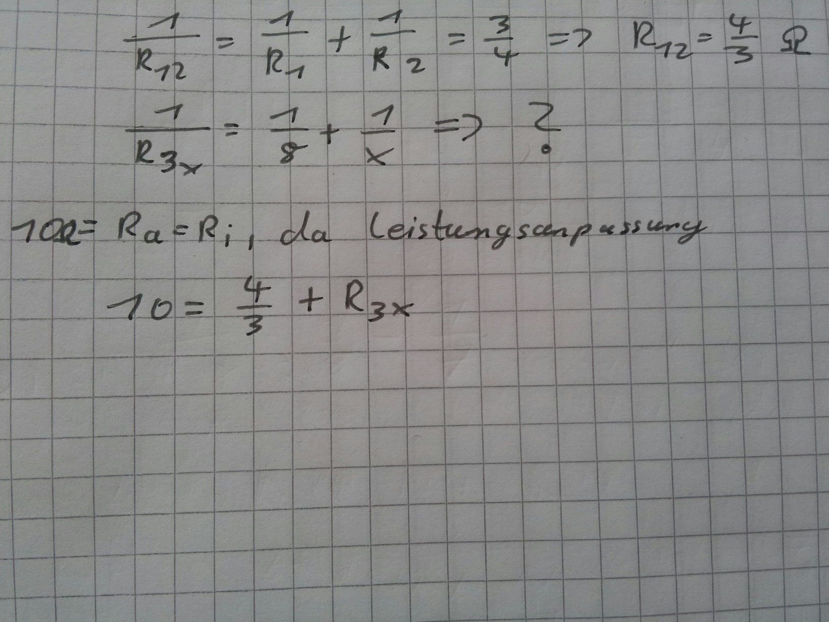

Hi, habe jetzt soweit umgeformt. Leider schaffe ich es aber nicht den Kehrwert von R3x zu bilden, bzw. den in meine Gleichung einzusetzen. Kann mir jemand einen Lösungsvorschlag machen? Grüße
Bild umdrehen, dadurch wandert das R3x von oben nach unten. Fertig !
Aber ich kann doch nicht einfach R3x= 8 + x schreiben.. Oder wie meinst du das?
M. B. schrieb: > Aber ich kann doch nicht einfach R3x= 8 + x schreiben.. > Oder wie meinst du das? Nein kannst du nicht. Vielleicht solltest du dir noch mal die mathematischen Grundlagen der 7. Klasse aneignen, bevor du versuchst, solche Probleme zu lösen. Es wird nicht einfacher.
Habe es jetzt nach R3x umgestellt. Passt R3x= (8x)/(x+8)?
