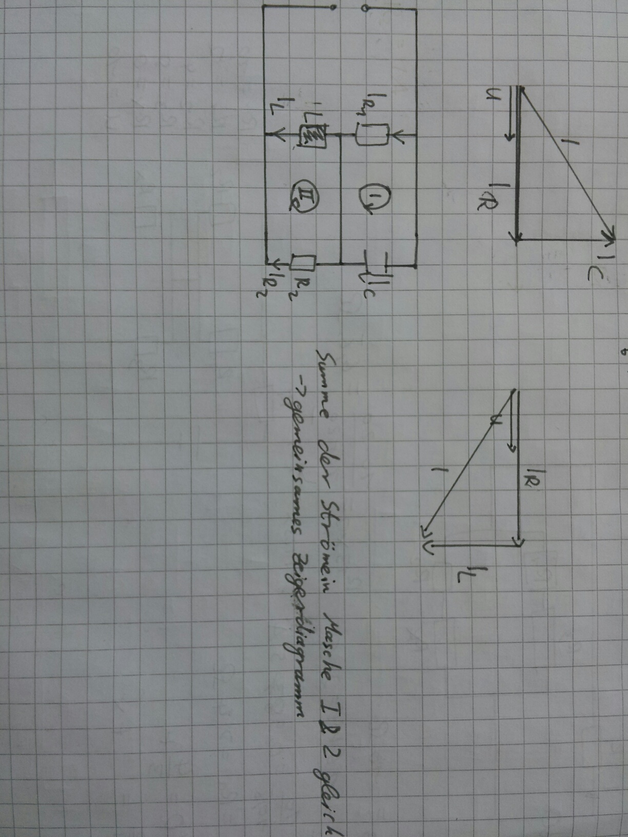

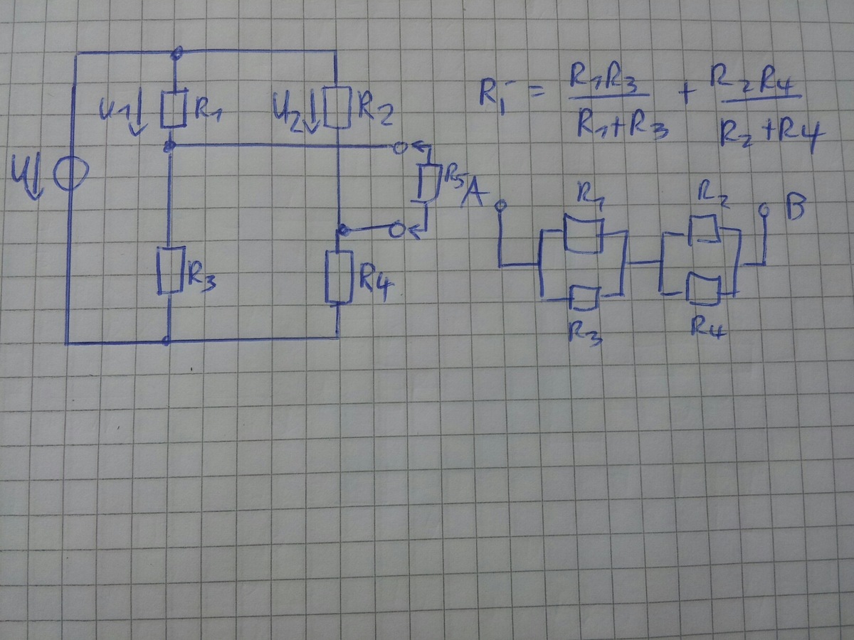

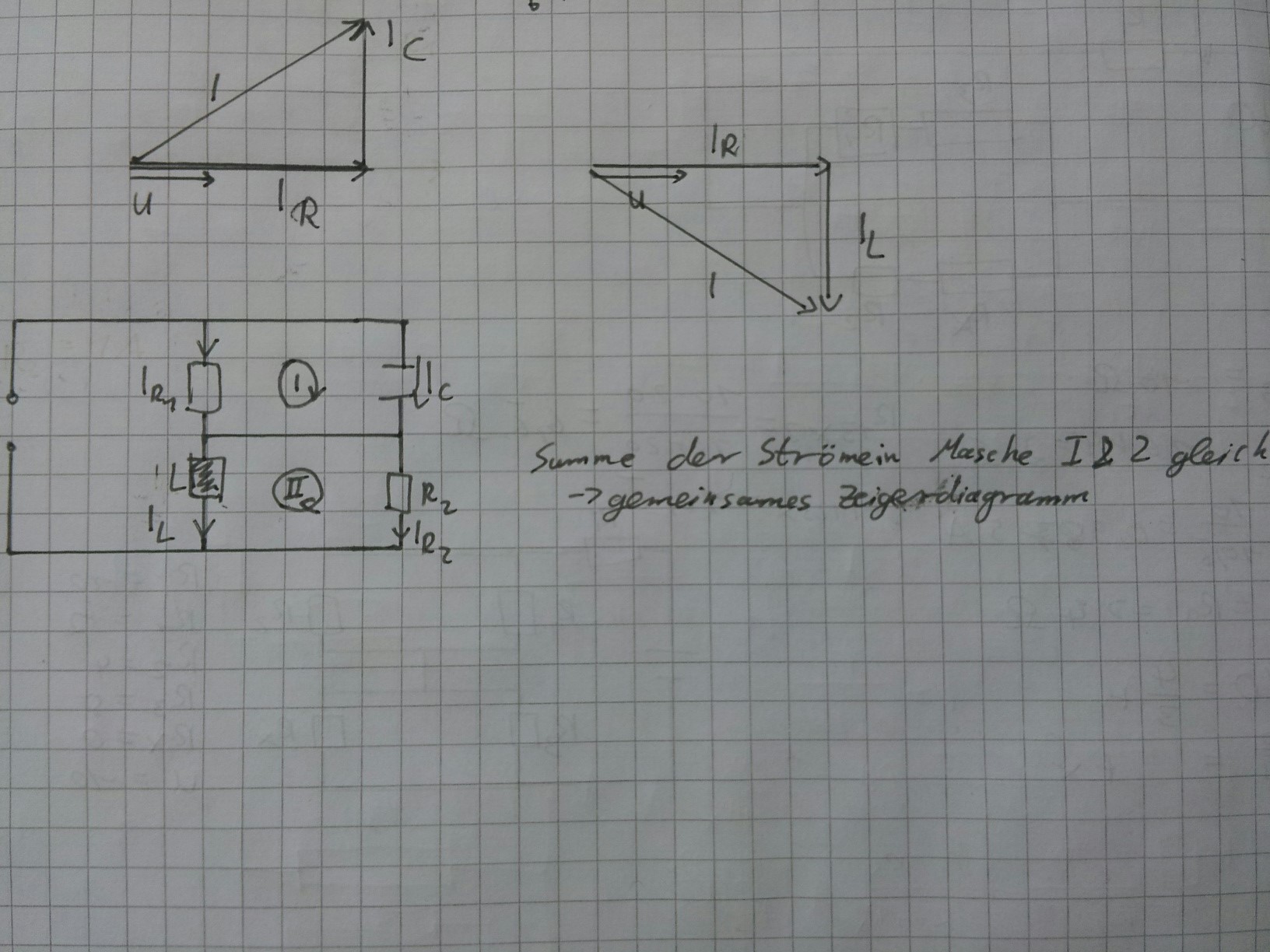

Hi, befinde mich in der Prüfungsvorbereitung und versuche das zu verstehen. Leider verstehe ich aber nicht, warum bei gegebener Schaltung R1 und R3 sowie R4 und R2 parallel geschaltet sind. Wäre super, wenn mir das wer erklären könnte. Bei der zweiten Aufgabe sollen wir jew. ein Zeigerdiagramm für die einzelnen Maschen zeichnen und danach für beide zusammen. Weiß leider nicht ob die Diagramme für die ersten beiden richtig sind. Wir sollen auch U einzeichnen... Vielen Dank! Grüße
M. B. schrieb: > Leider verstehe ich aber nicht, warum bei gegebener Schaltung R1 und R3 > sowie R4 und R2 parallel geschaltet sind. Welche Eigenschaften hat eine ideale Spannungsquelle? Das zweite Bild ist eine Unverschämtheit. Ich werde jetzt meinen Monitor nicht auf die Seite legen.

Eine ideale Spannungsquelle gibt unabhängig vom danach geschalteten Widerstand die selbe Spannung ab. Außerdem ist der Innenwiderstand 0. Aber wo ist der Zusammenhang zur Parallelschaltung? Sorry. Das Bild drehe ich mal.
Ich habe Deine Antwort mal passend umgestellt: M. B. schrieb: > Aber wo ist der Zusammenhang zur Parallelschaltung? > Außerdem ist der Innenwiderstand 0. Genau hier.
Stimmt. Bei einer Parallelschaltung ist die Spannung immer gleich.
Micha H. schrieb: > M. B. schrieb: >> Aber wo ist der Zusammenhang zur Parallelschaltung? >> Außerdem ist der Innenwiderstand 0. > > Genau hier. Moment mal. Bei einer Parallelschaltung von zwei Widerständen muss an beiden Widerständen die gleiche Spannung anliegen. Das ist hier aber nicht der Fall. R1 und R3 sind nicht parallel. Sie liegen zwar an einem Punkt (dort, wo sie auch mit R5 verbunden sind) auf dem gleichen Potential, aber auf der anderen Seite liegt eine Spannung (U) an. Da spielt es überhaupt keine Rolle, dass U eine ideale Spannungsquelle ohne Innenwiderstand ist. Solange die Spannung nicht 0 V ist, sind die Widerstände nicht parallel.
Wenn ich den Innenwiderstand von außen Messe und Die Spannungsquelle als 0Ohm annehme, dann liegen R1 und R3 sowie R4 und R2 parallel.
uwe schrieb: > Wenn ich den Innenwiderstand von außen Messe und Die > Spannungsquelle als > 0Ohm annehme, dann liegen R1 und R3 sowie R4 und R2 parallel. Wenn man die Spannungsquelle durch einen Kurzschluss (bzw. 0 Ohm Widerstand) ersetzen würde, dann gebe ich dir recht. Aber mit welcher Begründung darf man das machen?

In der Schaltung ist eine Ideale Sapnnungquelle gezeichnet, die hat nun
mal 0Ohm ;-) deshalb kann ich Sie auch weglassen (zumindest bei der
betrachtung des innenwiderstandes).
In der Realität würde man das Bestätigen können wenn ein Multimeter
nicht selbst mit Spannung messen würde und deshalb von der
Spannungsquelle beeinflußt würde. Schaltet man die Spannungsquelle
jedoch aus, so würde man z.B. durch den Trafo durchmessen und einen sehr
geringen Widerstand messen.
In der Realität müßte man einen Innenwiderstand der Spannungsquelle
angeben z.B. 0,5Ohm. Wenn man nun annnimmt, daß die Widerstände Rx viel
größer als dieser sind, dann kann man den Widerstand der Spannungsquelle
vernachlässigen. Sollten die Widerstände jedoch in der gleichen
Größenordnung liegen so muß man den Innenwiderstand der Spannungsquelle
beachten.
