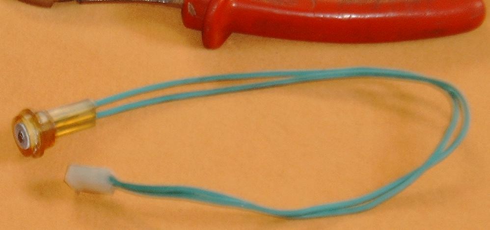

Letzte Woche vom Nachbarn eine Kaffeemaschine bekommen, Saeco mit Mahlwerk und alles. "Manchmal will sie nicht", sagte er dazu. Zerlegt, Grundreinigung, wieder zusammengebaut. Heißes Wasser mit brauner Farbe. Entkalkt, Mahlwerk neu eingestellt, fein Espresso. Heut früh eingeschaltet, die Maschine bereitet eine Tasse kaltes braunes Wasser. Args. Das Manchmal hat sich in der Maschine versteckt!! Erster Versuch: Dampf aus dem Milchaufschäumer hat ungefähr 30°, könnte also Heizung oder Temperaturmessung sein. Heizung und Übertemperaturschalter waren in Ordnung. Der Temperatursensor hatte einen Widerstand von 120kΩ. Den ausgebaut, das ist ein KTY10-6 in einer Plastikhülle mit Steckkon... ähm Oxid. Mit ein wenig Lötzinn eine etwas dauerhaftere Verbindung hergestellt. Noch mal gemessen, jetzt 45kΩ, wenn ich den aufm Tisch liegen habe. 55-60kΩ, wenn ich den in der Hand halte. Datenblatt sagt irgendwie ganz was anderes :( Meßgerät beide Meßleitungen zusammengehalten, 15-40kΩ. OK, Fehler gefunden: Schon nach nur 20 Jahren geben meine Meßleitungen auf. Frechheit ;) Mit neuen Meßleitungen den Sensor noch mal gemessen. Kalt 44kΩ, bei 60° 43kΩ. Mist, den Sensor hat die Feuchtigkeit wohl auch zerlegt. Und wenn ich jetzt einen einzelnen bestelle, kommen zu den 40 Cent noch Faktor 20 Versandkosten dazu :/ Gibt es eine Trickschaltung, um einen 2kΩ-KTY zu simulieren..??

Was für ein Bauelement ist es bzw. wo zu finden? Ich hab noch ne Saeco in der Schrottkiste.
Das wär die Rettung. Du hast PN :) Das ist das einzige Teil mit 2 grünen Hochtemperaturleitungen. Sitzt im Heißwasserbereiter, manchmal gibts auch 2 davon je nach Modell. Im Plan steht KTY81, bei mir ist der austauschbare KTY10 verbaut. Der ist von vorn in das Plastikteil reingesteckt.
Ich habe das Gerät unter Mißachtung meiner ernsten Abneigung gegenüber italienischer Technik zerlegt (Die Abneigung wurde auch diesmal wieder bestätigt, u.a. Hand aufgerissen) und den Sensor extrahiert. Zeigt 1,8kOhm. Kann sein er ist etwas zu kalt, da die Kiste bei 0°C lagerte. Er müßte auch in Ordnung sein, da ich die Saeco wegen Problemen im Mahlwerk damals in die Ecke stellte. Sieht genauso aus. Der zweite Sensor scheint ein Bimetall für die Eskalation zu sein. Schick mir deine Adresse. Falls du noch was brauchst? Ansonsten gehts dann morgen auf die Reise. Oder du holst es in Zittau ab.
Oh Mist ich wollte jetzt nit an einer Verletzung schuld sein.. Adresse hatte ich dir schon geschickt. Wenns mit Brief ginge, wäre fein! 700km sind ein wenig zu weit..

Helge A. schrieb: > Oh Mist ich wollte jetzt nit an einer Verletzung schuld sein.. > > Adresse hatte ich dir schon geschickt. Wenns mit Brief ginge, wäre fein! > 700km sind ein wenig zu weit.. Nun ist der Sensor ja schon ne Weile unterwegs zu dir. Hat es geklappt mit dem Einbau?
Der kam Mittwoch an, seitdem viel zu viel Kaffee.. ;) Die Reparatur hat funktioniert! Danke! :)
