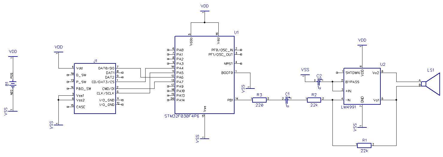

von Markus M. (adrock)
HI,
hier mal die Schaltung, die Stützkondensatoren zwischen VDD und VSS sind
natürlich da, habe ich aber jetzt nicht eingezeichnet.
Das PWM-Signal kommt am µC an PB1 raus.
Was sollte ich ändern?
Meine Samplefrequenz beträgt 44,1 KHz (ich habe einfach soviel Platz auf
der SD-Karte, da muss ich nicht downsamplen).
Die PWM-Frequenz beträgt wie gesagt 48 MHz / 256 = 187,5 KHz.
Da es sich um eine kleine Quäke handelt, müsste wohl die untere
Grenzfrequenz nicht unter 100Hz liegen, die obere so dass es sich nicht
gedämpft anhört, vlt. 14 KHz?
Grüße
Markus

von Falk B. (falk)
@ Markus M. (adrock)
Schmeiss deinen "Verstärker" weg. Nimm einen 74HC04, so wie hier.
http://www.mikrocontroller.net/attachment/137530/Mini_Power_Ethernet_Xformer.png
IC1D musst du dir wegdenken. Dein PWM-Ausgang von Controller geht statt
dessen dort dran, dein Lautsprecher kommt an die beiden Ausgänge, wo im
Bild der Trafo dranhängt. Den Kondensator braucht man nicht.
Das ist ein Low Cost Gegentaktverstärker. Man kann auch einen
MOSFET-Treiber ala ICL7667 nehmen, der hat wenige Ohm
Ausgangswiderstand.

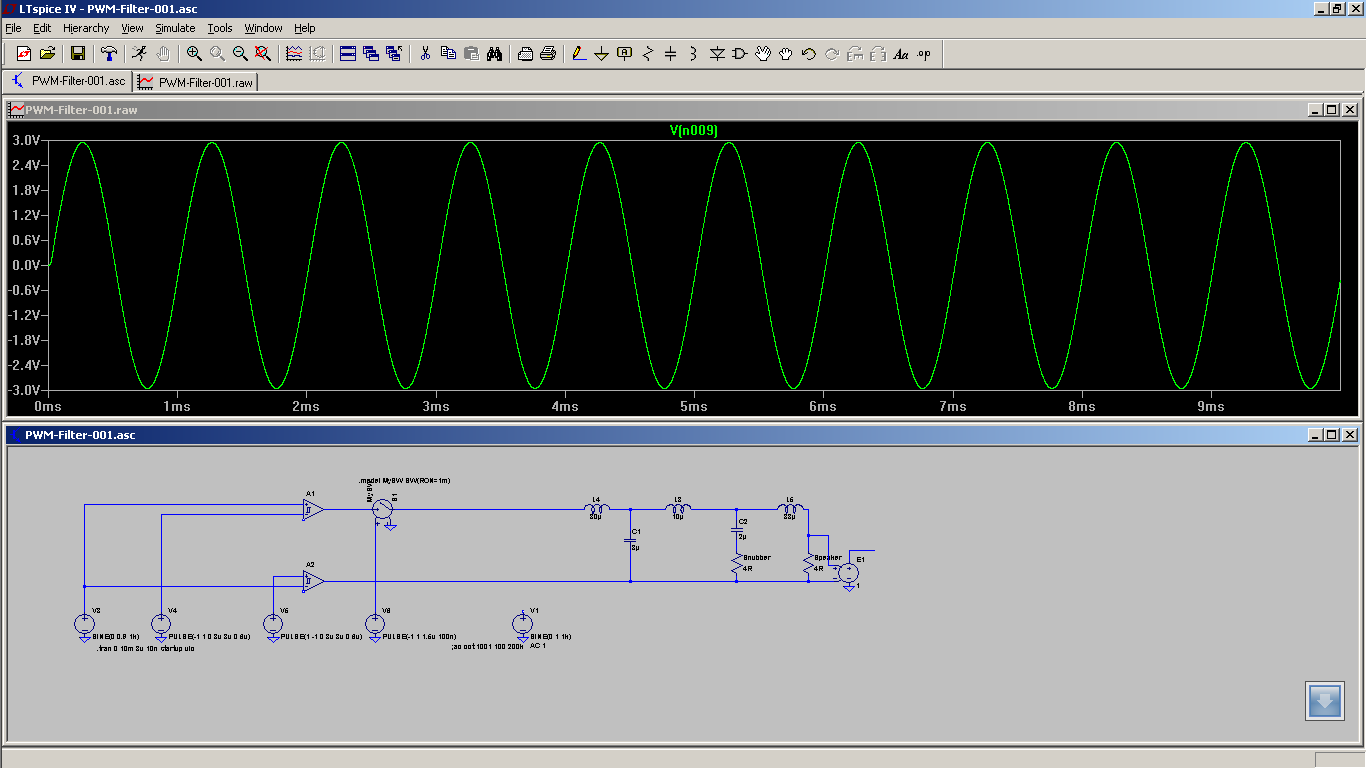

von Thomas R. (thomas-rudloff)
Hier mein Vorschlag:
Einen zweiten Timer verwenden um ein inverses Signal mit gleicher PWM
Phase zu erzeugen. Bringt 6dB Dämpfung des Trägers. Als Treiber einen
doppelten Low-Side Gate-Treiber wie z.B. einen LM5111.
Filter habe ich mal schnell zusammengehackt. Am Ende ist eine
Frequenzweische mit einem Snubberwiderstand. Der verhindert, daß die
Höhen zu stark ansteigen wenn der Ausgang zu wenig belastet wird.
Ich hänge mal das LTSPICE File an. Zum Simulieren des Frequenzgangs
Danke für die Antworten.
Ich hatte den Vorschlag von Falk (74HC04 als Treiber) ausprobiert,
leider reicht die Leistung nicht aus, selbst wenn ich jeweils 4 74HC04
Ausgänge parallel schalte. Ist einfach zu leise.
Da ich den LM4991 nun schonmal da habe, habe ich zwischen den
PWM-Ausgang des Controllers und den Eingang des LM4991 einen LC Tiefpass
gehängt.
Das Ergebnis ist nicht perfekt, aber im Vergleich ohne Tiefpass sehr
gut. Es ist eh nur eine Art Spielzeug, mittlere Qualität reicht also
aus.
Das sind natürlich Argumente. Von meiner mehr als zehnjährigen Erfahrung
würde ich Dir aber doch raten noch einen zweiten Timer dazu zunehmen.
Sofern der noch da ist und Deine Rechenleistung reicht. Falls ich den
LM4991 richtig verstanden habe (habe nur kurz überflogen) kann man den
auch voll symetrisch betreiben. Damit bist Du schonmal 6dB los. Dadurch,
daß sich dann die Samplingrate quasi verdoppelt werden es nocmal 12dB
bei einem Filter zweiter Ordnung. Schaue mal nach Multiple Feedback bzw.
dem TI Filterdesigner. Wenn Du den alten bekommen kannst, bist Du besser
dran. Falls ich den noch als Setup finde und Du es nicht weiter
verrätst, kann ich Dir den auch gern per PM zumailen.
PS: Dann hast Du noch ein Bit mehr, da Du die Pulsbreite unterschiedlich
setzen kannst.
