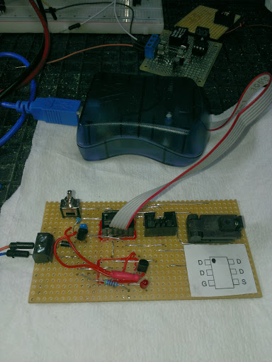

F. Fo schrieb: > Hatte dazu mal einen Thread eröffnet, ist aber schon ne Weile her. > Irgendwas mit Tiny10 und Programmieradapter. Habe das bestimmt dort > verlinkt. Der hier: Beitrag "ATTiny10 Test- und Programmierboard bauen, mit Zif" Leider gibt es den verlinkten Artikel nicht mehr. > Aber wer es wirklich richtig haben will und dem der Preis nicht so > wichtig ist, der sollte zu Atmel greifen. Konrad nannte es schon. Ich hab zwar schon ein STK600, aber bei meinen "Stückzahlen" überlege ich mir zweimal, ob ich durch einen professionellen Adapter den Preis pro verbautem Controller um ein Vielfaches erhöhe. DIP-Socket-Card samt zugehöriger Routing-Cards sind da für mich bisher das einzige Zubehör. Die bisher verbauten paar ATtiny10 habe ich mit einem selbstgebauten Pogo-Pin-Adapter in der fertigen Schaltung programmieren können.
Max H. schrieb: > Wie wärs damit > http://m.aliexpress.com/item/1922034342.html > oder > http://m.aliexpress.com/item/32213780161.html Wird schon mal vorgemerkt, danke.
So sieht der aus. Damit kann ich in der externen Schaltung den Reset wieder aktivieren, aber auch über den Zif programmieren.
