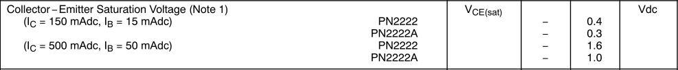

Geht mit dem PN2222 knapp, aber der Basisstrom muss grösser sein, damit er ganz durchschaltet. Bei 200mA rund 20mA, also eine Basiswiderstand von 180 Ohm einsetzen. 1N4001 als Freilaufdioden gehen.
Markus schrieb: > Geht mit dem PN2222 knapp Die Relais sollen doch nur kurz bestromt werden. Und warum 20mA Basisstrom? 10mA sollten mehr als ausreichend sein.

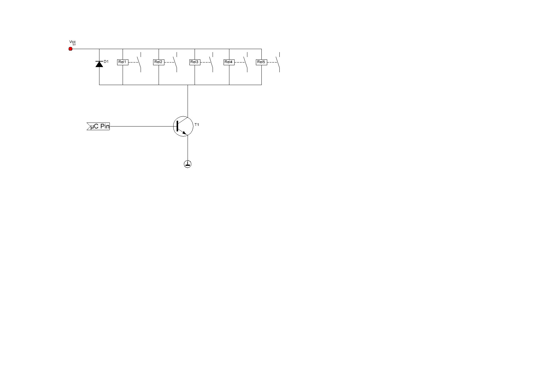

F. Fo schrieb: > So sollte das aussehen. Wenn du jetzt dem Transistor noch einen Basisvorwiderstand spendierst, die Relais alle anschließt und die Masse vom µC mit der Masse der 5V Relaisversorgungsspannung verbindest, würde es sogar funktionieren.
War ja klar! Ich müsste auch noch den µC dazu zeichnen, die Spannungsversorgung. Weißt du was? Drucke es dir doch aus und male dir alles schön dazu. Dann hast du auch was zum spielen an diesem Wochenende. Es ging hier nicht um irgendwelche Vorwiderstände, sondern um die Relais. Dass das eine Prinzipschaltung sein soll, das wird außer dir sicher jeder verstanden haben. Wieso die Relais alle anschließt?
Bearbeitet durch User
F. Fo schrieb: > Es ging hier nicht um irgendwelche Vorwiderstände, sondern um die > Relais. Na irgendwie schon. Ohne Vorwiderstände hast du keine (vernünftige) Strombegrenzung, wenn du an den µC-Pin gehst. Und nach dem Widerstand wurde explizit gefragt. Bei 1kΩ dürfte der Basisstrom bei gut 4mA liegen - und das sollte ok sein. Doktorzett schrieb: > Ich hatte gedacht die beiden µC-Ausgänge jeweils über einen > Widerstand (1k?) an die Basis je eines PN2222A (hab ich noch) > anzuschliessen. F. Fo schrieb: > Wieso die Relais alle anschließt? In einem Schaltplan gibt es als Symbol für eine Leitungsverbindung einen dicken, fetten Punkt.
Mike schrieb: > In einem Schaltplan gibt es als Symbol für eine Leitungsverbindung einen > dicken, fetten Punkt. Da kann ich dir aber zig zeigen, wo das schon lange nicht mehr so ist. Bin sicher 90% meiner Pläne für die Arbeit haben das nicht mehr. Aber ok, mit dem Widerstand hast du recht, wenn er danach gefragt hat. Zumindest dir dürfte klar sein, dass ich jetzt hier keinen umfassenden Schaltplan zeichnen, sondern das Prinzip als Bild darstellen wollte. Weil ein Bild mehr als 1000 Worte sagt und noch keiner was gepostet hatte.

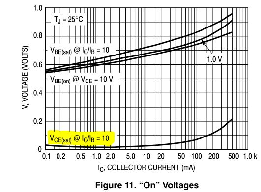

Mike schrieb: > Die Relais sollen doch nur kurz bestromt werden. Und warum 20mA > Basisstrom? 10mA sollten mehr als ausreichend sein. Der Transistor soll ganz durchschalten. Egal ob das nur kurz ist. Ich bezog mit auf die obigen Angaben. VCE(sat) @ IC/IB = 10
Markus schrieb: > Der Transistor soll ganz durchschalten. Was ist schon "ganz". Da müßte man mal einen Blick in das Relaisdatenblatt werfen, um zu gucken, welche Mindestspannung garantiert sein muss, damit es durchschaltet. > Ich bezog mit auf die obigen Angaben. VCE(sat) @ IC/IB = 10 Und ist VCE für IC/IB=20 so viel höher? Auf 0.1V sollte es nicht drauf an kommen und bei kurzer Einschaltdauer wird der Transistor sowieso nicht nennenswert warm. Die gut 4mA bei 1kΩ könnte allerdings doch schon grenzwertig sein. 470Ω wären wohl besser.
