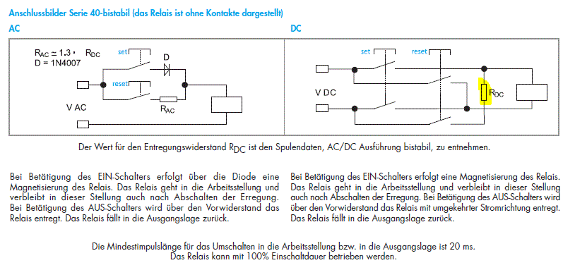

Patrick schrieb: > Nun soll es aber ein Bistabiles sein (Finder Serie 40) Ich hab mir gerade mal das Datenblatt der 40er Serie überflogen. Welches Relais ist das denn, was du meinst? Ich habe kein bipolares mit 2 Spulen gesehen (oder habe ich es übersehen?). Ich wollte wegen der Beschaltung, der Spulenspannung und dem Widerstand (und damit dem Strom) nachschauen. Sag mal bitte den genauen Typ.
Sorry hab hier zwei Arten von Relais vermischt.. es gibt von Finder die Serie 41 mit zwei Spulen oder halt die Serie 40 mit einer Spule. Sind bez. der Fläche Baugleich.. Irgendwie erscheint es mir halt komplizierter eine Schaltung für nur eine Spule aufzubauen..
Das eine ist das 41.61.6.xxx das andere 40.xx.6 Ausführung für 24VDC mit einem Wechlser

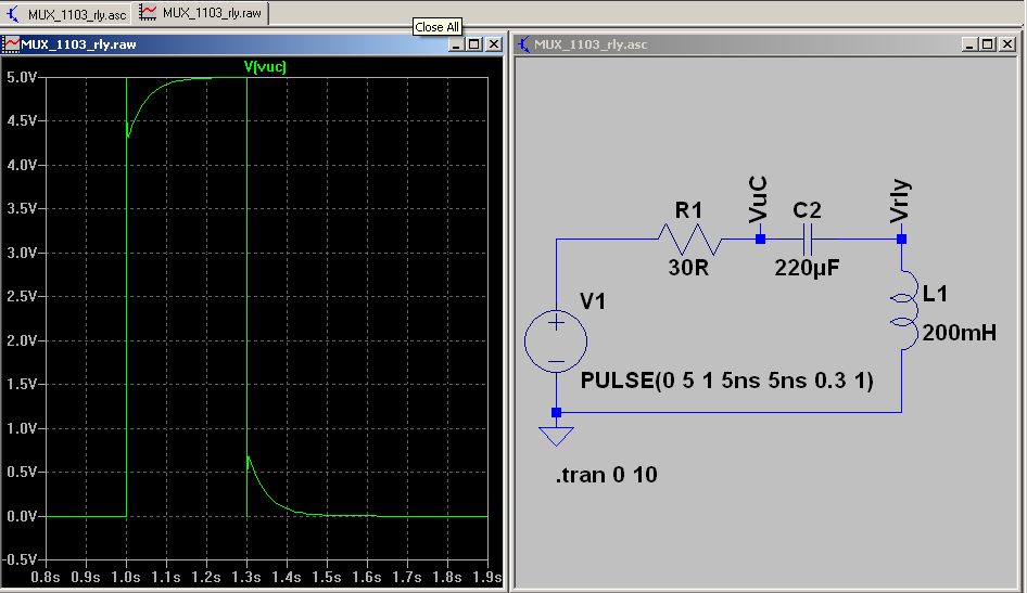

Patrick schrieb: > Irgendwie erscheint es mir halt komplizierter eine Schaltung für nur > eine Spule aufzubauen.. Ist überhaupt nicht schwierig. Einfach einen kleinen ELKO vom Port Pin in Reihe zur Relaisspule. (Falls diese für 5V geeignet ist). Freilaufdioden sind nicht nötig. (siehe Simulation). Nur ausschalten mußt Du halt vom Prozessor aus bevor die Spannung weg ist. Du kannst auch beide Spulen (mit richtiger Polarität) in Reihe schalten (bei halbem Strom). Gruß Anja

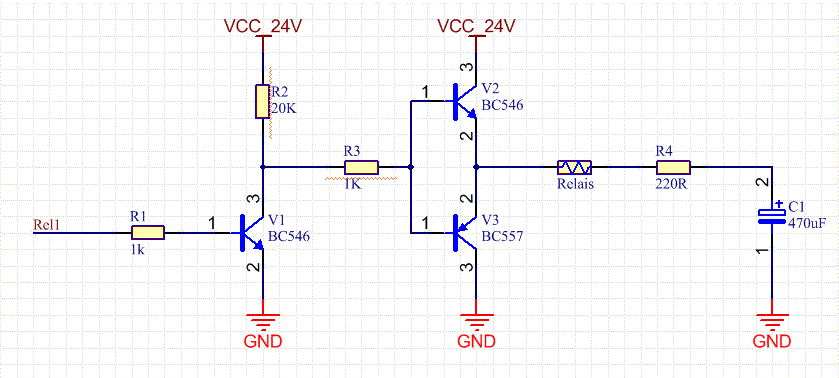

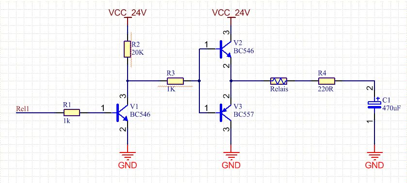

Morgen, @Anja, wie funktioniert das Umpolen des Relais bei deinem Vorschlag? Wird bei jedem Puls gewechselt und wie komme ich zu einem Grundzustand beim Einschalten? Ich hab die Schaltung um eine Push-Pull Stufe erweitert... könnte das so gehen? Einen kleinen uC dazwischen zu schalten hatte ich auch schon überlegt.. @Ralf G, die 3.3V möchte ich auf keinen Fall mit der Relaisspule belasten, diese ist nur für die Versorgung des uC ausgelegt. Gruss Patrick
Patrick schrieb: > Wird bei jedem Puls gewechselt und wie komme ich zu einem Grundzustand > beim Einschalten? Jede Flanke an der Endstufe erzeugt einen Schaltvorgang. Den Grundzustand beim Einschalten mache ich beim AVR indem ich den Kondensator über die internen Pull-Ups des AVRs auflade (PIN als Input) und dann den Pin auf Ausgang und "Low" schalte. Wobei natürlich auch noch darauf geachtet werden muß daß die internen 30 Ohm des AVR noch genügend Spannung für die Relaisspule übrig lassen sollten. (Paßt beim TQ2-Relais mit 178 Ohm). Gruß Anja

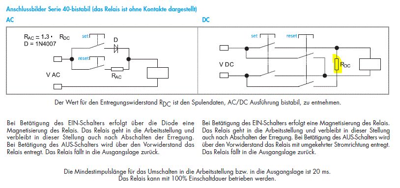

Patrick schrieb: > Ich hab die Schaltung um eine Push-Pull Stufe erweitert... könnte das so > gehen? Sollte gehen. Wofür sind die 220 Ohm bei 24 V Relais? Gruß Anja
Es gibt diesen im DB von Finder, angeblich soll er bewirken das bei der Umkehr der Polung eine geringere Remanenz entsteht die nur zur Neutralisierung benötigt wird. So ganz verstanden hab ich es aber auch nicht.. Gruss Patrick

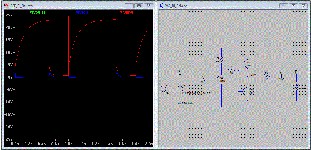

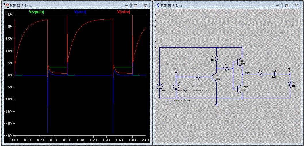

Am Simulator funktioniert die Schaltung. Es dürfte auch so sein dass durch den Transistor Q3 beim Einschalten immer eine Vordefinition stattfindet da dieser ja leitend ist. Eine Sache ist mir aber unklar, was passiert beim Ausschalten mit dem geladenen Kondensator C1, wenn dieser sich entlädt könnte das Relais ja doch wieder umspringen?
