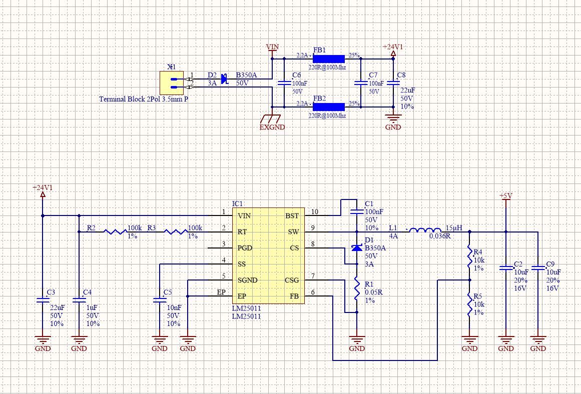

Hallo µC Gemeinde,
nun sitz ich an meinem ersten Schaltnetzteil und habe ein paar fragen wo
ihr mir hoffentlich helfen könne.

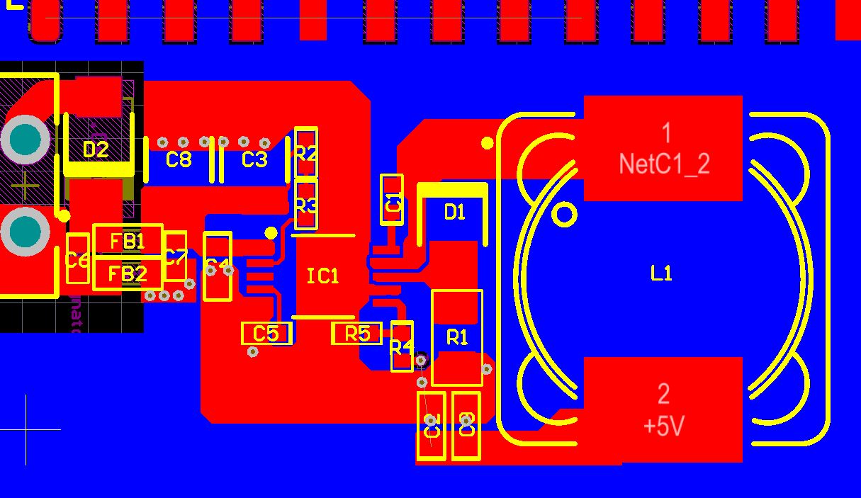

Ich habe einen Eingangsfilter aufgebaut, ist dieser so OK?
Könnt Ihr mir noch Tipps für das Layout Geben? Habe mich stark an der
Vorgabe von TI orientiert (LM25011) aber bin um jeden Rat froh.
Vielen Dank euch!

von Stefan F. (Gast)
Auf die Schnelle ist mir da kein grober Schnitzer aufgefallen, außer
dass die Platine keine Ausgangsklemmen für die 5V hat.
von moep (Gast)
Ich glaube von R4 nach C2 noch ein Airwire zu sehen. Das scheint noch
nicht fertig geroutet zu sein
von Jochen Idee (Gast)
@Stefan Us
Ja die 5V bleiben auch auf der Leiterplatte, dort wird n bissl
Peripherie angeschlossen. Oben seht ihr die Stiftleiste noch dazu.
@moep
Ja das ist der Feedback Pin. Den muss ich noch auf BOTTOM anschließen...
Besten Dank euch schonmal
Hmm, bist du sicher, das du C4 mit immerhin 10µF/35V (oder besser 50V)
an den winzigen vorgesehenen Platz auf der Platine bekommst?
Hallo Matthias,
das ist ein 1uF/50V 0603.
von Amateur (Gast)
Hast Du mal daran gedacht, für X1 einen Stecker zu verwenden, welcher
nur in einer Richtung steckbar ist?
Damit werden die Angstdiode D2 und ihren unnötiger Spannungsabfall
überflüssig.

von MiWi (Gast)
Jochen Idee schrieb:
> Hallo Matthias,
> Gruß
und der hat bei 24V auch noch die benötigen 1u?
Wenn ja - welchen Typ verwendest Du - bitte genaue Herstellerbezeichung,
ich suche solche Teile....
Grüße
MiWi
von Hannes (Gast)
Wenn du "andere" Sachen extern anklemmst, achte bitte auf eine
Isolierung, andernsfalls wird die dein Filter in der Masse nichts
bringen!
von Hannes (Gast)
Auch ein paar mehr Vias für die Masse im Bereich des Thermal Pads wären
angesagt!
Matthias Sch. schrieb:
> Ah wie dumm, da hab ich was verwechselt. Der sollte ja passen.
Hier die Farnell Artikelnummer: 2112858
@Amateur
Hallo, Ich hab da Schon einen Terminal Block den man nur in 1 Richtung
Stecken kann, aber man kann ja immer noch die Leitungen Falsch einlegen.
Bei der Diode mit 550mV Spannungsabfall mach ich mir weniger sorgen.
@Hannes
Wie soll ich das am besten machen? Soll der Filter so ähnlich wie der
Eingangsfilter sein damit es gut ist? Das mit dem VIA´s im Thermal Pads
setz ich gern so um! Danke für den Tipp!
von GB (Gast)
Doch, ich sehe einen Fehler. Der Pin von R1, der auf Masse geht, muss
direkt an Pin 7 des IC und erst hinter diesem Pin dürfen die
Masseverbindungen von Signalmasse und Current Sense Ground verbunden
werden.
Deshalb haben die Entwickler diese Pins getrennt herausgeführt. Der
Zweig durch den Shunt-Widerstand führt nämlich gepulsten Strom, der
nicht über die Massefläche fließen sollte.
von GB (Gast)
Nein, hat er nicht.
Siehe Datenblatt S. 2 Grafik "DC Bias Char".
Da ist der Graph der Abhängigkeit zwischen Spannung und relativer
Kapazität aufgezeichnet. Bei 24V liegst Du bei -85%, also bei 15% der
Nominalkapazität von 1µF, entsprechend 150nF.
