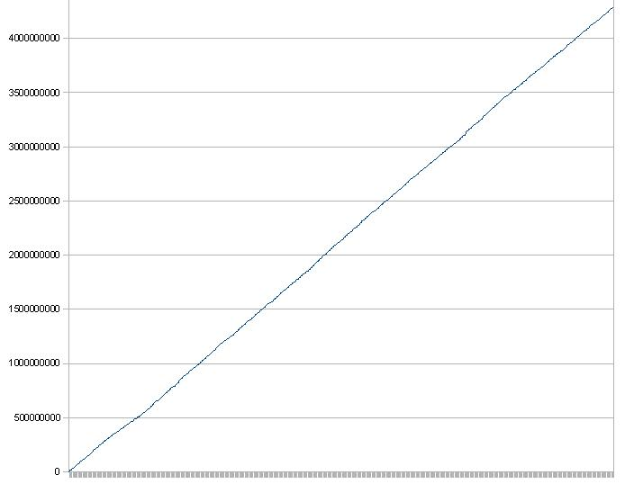

von Schnitzgi (Gast)
Ciao Zämä
Die STM32F0 Serie bietet leider keinen Hardware random generator. Man
kann den aber implementieren, ist nur etwas langsam (100µs pro Zahl oder
so). Dazu nimmt man rauschen des internen Temperatursensors und zieht
das durch den Hardware CRC Generator: basierend auf diesem Eintrag
http://www.gniibe.org/memo/development/gnuk/rng/pqrng.html
hab ich mal den Code geschrieben, in einer Funktion echte Zufallszahlen
(32bit) zu generieren. Das ganze könnte man sicher noch etwas
optimieren, vorschläge willkommen. Das Ergebnis einiger tausend Zahlen
sind im Graph angehängt.
Die Zahlen sind einiges besser als einfach direkt das rauschen vom ADC
zu verwenden, dort gibt es Häufungen einiger Bitfolgen.
Hier der code, geschrieben für den STM32F030:

von Steffen L. (slo)
was genau ist in der Grafik zu sehen?
Welche Einheiten haben Abszisse und Ordinate?
Zeigt die Grafik die Häufigkeit mit der Werte vorkommen?
Oder hast du die Werte aus dem Zufallszahlengenerator nach Zahlenwert
geordnet und der Reihen nach in den Grafen eingetragen, so dass auf der
Abszisse die Anzahl der (sortierten) Zufallszahlen gezählt werden?
Grüße.
von D. S. (schnitzgi)
Hallo Steffen,
sorry für die fehlende Beschreibung. Ich habe den Graphen so gemacht:
- alle erzeugten zahlen nach Grösse sortiert
- als Linie in excel geplottet
Also genau so, wie du das beschrieben hast.
Es gibt so also eine art 'Häufigkeit'. Häufen sich zahlen einer
bestimmten grösse, gibt es dort eine weniger starke Steigung in der
kurve, man sieht also 'dellen' bei Häufungen.
Man kann noch ein paar kleine 'dellen' erkennen, diese sollten aber bei
genügend grosser Zahlenmenge verschwinden. Ich glaub ich hab hier um die
3000 Punkte geplottet.
Das verfahren ist nicht ganz perfekt aber es kommt der Sache einer
echten Zufallszahl schon sehr nahe.
von Gerd E. (robberknight)
Die Frage ist warum Du einen "True" Random Generator brauchst und es
nicht auch ein Pseudozufallsgenerator tut, z.B. rand() aus der
C-Standardbibliothek. Den srand()-Aufruf zur Initialisierung am Anfang
könntest Du ja mit ein paar ge-XORten Werten aus dem Temperatursensor
machen.
Wenn Du es wirklich true random sein soll, dann wäre ich wegen den
"Dellen" sehr skeptisch.
> machen.
selbstberständlich. Dazu will man aber einen guten seed, was man mit der
Funktion auch bekommt.
Du darfst den code gerne testen und die 'dellen' charakterisieren.
> Hier natürlich nur den Schaltungsteil mit dem LM393, den FTDI und µC
> brauchst Du natürlich nicht. Der zusätzliche Hardwareaufwand und
> Platinenplatz hält sich mit einem LM393 und etwas Hühnerfutter sehr in
> Grenzen.
Du meinst zusätzliche hardware einbauen, nur um ein paar random zahlen
zu generieren? Niemals!
> Wenn wirklich hohe Qualitätsansprüche an die Zufallszahlen gestellt
> werden, würde ich das hier umsetzen:
> https://github.com/waywardgeek/infnoise
Ich würde dann einfach eine MCU klasse höher wählen, die grösseren STM32
haben nämlich einen TRNG in hardware.
Du hast den zweck des codes etwas missverstanden. Es geht nicht darum,
möglichst viele, möglichst perfekte Zufallszahlen zu erzeugen. Er zeigt
nur, dass man auch mit einem STMF0 hinreichend gute Zufallszahlen
hinbekommt.
von ante (Gast)
Danke für's Teilen deiner Lösung, auch wenn gleich wieder 3x "... aber"
kommt.
Das True stört mich und andere hierbei nämlich. Die Zahlen sollten
erstmal Tests durchlaufen und für RNGs gibt es einige Verfahren nach
deren Ergebnis die Güte des getesteten RNGs angegeben werden kann.

von Daniel H. (Firma: keine) (commander)
Einen ähnlichen Graphen würde aber auch der folgende "TRNG" erzeugen
(wenn man genügend viele "Zufallszahlen" anfordert):
uint32_t getRandom()
    static uint32_t i = 0ul;
    i++;
    return i;
Ich würde über den Output mal einen geeigneten Test wie z.B. Diehard
laufen lassen, damit kriegt man dann eine bessere Abschätzung bzgl. der
Qualität des erzeugten Zufalls.
da mich das Thema sehr interessiert habe ich den RNG heute mal auf einem
STM32F051R8 implementiert und mir anschließend 85.353.728 Bit generieren
lassen (Diehard fordert >= 80.000.000 Bit). Anschließend habe ich dann
Diehard (alle Tests) auf den so gesammelten Zufall losgelassen.
Diehard berechnet für jeden (Sub-)Test einen p-Wert, der zwischen 0 und
1 liegt. Die berechneten p-Werte sollten bei einem guten RNG im
Intervall 0 bis 1 gleichverteilt auftreten, d.h. dass z.B. 5% aller
p-Werte zwischen 0.0 und 0.05 liegen sollten, 10% aller p-Werte zwischen
0.0 und 0.1, 5% aller p-Werte zwischen 0.05 und 0.1 usw.. Abweichungen
nach oben und unten sind natürlich möglich und in Grenzen tolerierbar.
Leider treten bei dem hier vorgestellten RNG starke Abweichungen auf wie
die folgende Tabelle zeigt:
  p-Wert          Beobachtete             Erwartete
 Intervall     Wahrscheinlichkeit     Wahrscheinlichkeit
 0.0 - 0.1             5.0                   10.0
 0.1 - 0.2             9.0                   10.0
 0.2 - 0.3             5.0                   10.0
 0.3 - 0.4             6.1                   10.0
 0.4 - 0.5             5.0                   10.0
 0.5 - 0.6             5.3                   10.0
 0.6 - 0.7             6.1                   10.0
 0.7 - 0.8            10.0                   10.0
 0.8 - 0.9            11.1                   10.0
 0.9 - 1.0            37.4                   10.0
Insbesondere fällt auf, dass p-Werte > 0.9 mit einer Wahrscheinlichkeit
von 37.4% auftreten, was signifikant vom Erwartungswert abweicht. Von
243 gemessenen p-Werten hatten zudem 26 exakt den Wert 1.0. Der Test
vermerkt hierzu:
When a bit stream really FAILS BIG, you will get p's of 0 or 1 to six or more places.
Ein Grund dürfte sein, dass der Temperatursensor einfach nicht genügend
Entropie liefert, da die Temperatur im Regelfall recht stabil ist.
Viele Grüße
Daniel
von Clemens L. (c_l)
> Entropie liefert
Diese Funktion liefert einen 32-Bit-Wert für 8 ADC-Werte; das setzt 4
Bits Entropie pro Messung voraus. Es sollte rein theoretisch kein
Problem sein, die for-Schleife anzupassen.
Vielen Dank an Daniel fürs Testen.
Hatte genau denselben Gedanken wie Clemens: einfach die Schlaufe länger
laufen lassen. Anfangs hatte ich versucht, 16 Durchgänge zu machen (ohne
CRC) und jeweils zwei LSB zum Endresultat hinzugefügt mittels
bit-shifts, die methode mit dem CRC hat aber bessere Resultate

@Daniel: verbessert sich der Algorithmus, wenn man z.b. 32
Schlaufendurchläufe anstatt nur deren 8 macht?
Was man noch probieren könnte wäre die Sampling-Time runterzusetzen. Das
dürfte noch mehr Rauschen in die Messung bringen.
ADC_SampleTime_1_5Cycles ist schon das minimum, wie im Kommentar in der
Zeile darüber bereits erwähnt.
Eventuell könnte man den clock noch erhöhen, indem man den vollen
Busclock auf den ADC loslässt. Ich weiss jetzt nicht auswendig was die
möglichen Optionen sind, aber mit dem Befehl
RCC_ADCCLKConfig(XXX);
kann man auch den Busclock nehmen.
Ich werde das mal testen und auch weiter mit rumspielen, finde ich
extrem spannend :)
Interessanterweise scheint es mit Erhöhung der Schleifendurchläufe eher
schlechter zu werden:
 0.0 - 0.1             5.5                   10.0
 0.1 - 0.2             5.9                   10.0
 0.2 - 0.3             1.9                   10.0
 0.3 - 0.4             4.1                   10.0
 0.4 - 0.5             7.6                   10.0
 0.5 - 0.6             6.4                   10.0
 0.6 - 0.7             8.5                   10.0
 0.7 - 0.8             6.8                   10.0
 0.8 - 0.9             9.9                   10.0
 0.9 - 1.0            43.4                   10.0
Ich probiere mal was passiert, wenn man die Durchläufe verringert.
Außerdem werde ich mal einen kryptographisch sicheren PRNG
implementieren und testen um sicherzustellen, dass mein Diehard nicht
buggy ist.
Interessant. Ich kenn mich zwar damit nicht aus aber gäbe es ein
besseres CRC polynom?
ich glaube mittlerweile, dass der Diehard-Test den ich verwendet habe
nicht ganz korrekt arbeitet, ein AES-OFB-basierte PRNG fiel ebenfalls
durch.
Ich habe mir daraufhin die Dieharder-Testsuite installiert, allerdings
benötigt diese Unmengen an Daten (je nach Test einige hundert MB bis
einige hundert GB), die natürlich erst einmal generiert werden wollen.
Viele Grüße
Daniel
Das CRC wird doch hier fürs Whitening verwendet.
Soweit ich das verstanden habe, sollte man die dieharder-Tests auf die
rohen, nicht durchs Whitening gelaufenen, Zufallszahlen loslassen. Denn
durch das Whitening kann ein Fehler im TRNG vor dieharder kaschiert
werden. Gute PRNGs bestehen ja auch die dieharder-Suite.
Zur Evaluation würde ich daher auch einen raw-Modus implementieren den
man bei Bedarf (=dieharder) aktivieren kann.
der CRC ist hier aber Teil des RNG, da die Verarbeitung in
getTrueRandomNumber() stattfindet. Betrachtet man diese Funktion als
Blackbox dann sieht der Anwender von außen nur, dass diese einen TRNG
darstellen soll und 32-bit Zufallszahlen liefert. Will er die Qualität
des RNG beurteilen muss er also basierend auf diesen Zufallszahlen
entsprechende Tests laufen lassen, da er von außen die rohen ADC-Werte
gar nicht sieht. Somit stellen die ausgegebenen Zahlen auch die Rohdaten
dar, welche an Diehard(er) gegeben werden müssen.
Letztendlich ist das Whitening sogar ein erwünschter Effekt um Fehler
oder Unzulänglichkeiten in TRNGs zu kaschieren. Die neue NIST SP 800-90C
schlägt hierfür explizit zwei Konstrukte vor, XOR und Oversampling,
welche voraussetzen, dass TRNGs gemäß NIST SP 800-90B und PRNGs gemäß
NIST SP 800-90A verwendet werden.
Beim XOR-Konstrukt wird zunächst ein PRNG mit Hilfe eines TRNG geseedet.
Bei Anforderung einer Zufallszahl erzeugen beide dann je eine
Zufallszahl, welche anschließend miteinander ver-XOR-ed werden, das
Ergebnis ist dann die Zufallszahl, die ausgegeben wird, d.h.:
Init:
1. PRNG(TRNG())
Get Random:
1. r1 = TRNG()
2. r2 = PRNG()
3. r = r1 XOR r2
Beim Oversampling wird ein PRNG bei jeder neuen Anforderung einer
Zufallszahl mit dem TRNG neu geseedet, die darauf folgende Ausgabe des
PRNG ist dann die Zufallszahl, die ausgegeben wird, d.h.:
Init:
1. PRNG(TRNG())
Get Random:
1. PRNG(TRNG())
2. r = PRNG()
In beiden Fällen führt ein Ausfall bzw. ein Fehler im TRNG nicht zu
einer unmittelbaren Reduzierung der Entropie, da der PRNG nach wie vor
genügend Entropie liefert. Erkannt werden kann das nur, wenn es einem
Angreifer gelingt den Zustand des RNG vollständig zurückzusetzen (z.B.
durch einen Reset), da im Falle eines Ausfalls / Fehlers des TRNG dann
natürlich immer mit dem gleichen Wert geseedet wird und der PRNG somit
auch die gleiche Sequenz erzeugt.
Im hier vorliegenden Fall würde ich den RNG als Oversampling-Konstrukt
betrachten, der TRNG ist dabei der ADC und der PRNG der CRC. Was
natürlich im Umkehrschluss noch lange nicht bedeutet, dass der so
konstruierte RNG kryptographisch sicher gemäß NISt SP 800-90C ist.
Viele Grüße
Daniel
D. S. schrieb:
> gäbe es ein besseres CRC polynom?
Nicht in Hardware.
Bessere CRCs (zur Fehlererkennung):
https://users.ece.cmu.edu/~koopman/roses/dsn04/koopman04_crc_poly_embedded.pdf
Aber da das CRC wird hier wie ein Hash verwendet wird, kann man dann
auch irgendeinen anderen Algorithmus nehmen.
Nein, als Entropie-Extraktor.
Die rohen ADC-Werte wären nicht 100% zufällig.
klar.
Aber er kann aus einer Blackbox heraus nicht mehr abschätzen, wie gut
der TRNG-Anteil ist und wie oft die Whitening-Funktion einschreiten
musste, um Defizite des TRNGs zu kaschieren.
So kann man die Qualität des echten Zufalls nicht beurteilen. Das ist
ein wesentlicher Kritikpunkt an vielen kommerziell erhältlichen TRNGs.
Das ist klar. Für die normale Anwendung nimmst Du natürlich das
Whitening. Aber zur Beurteilung des TRNGs brauchst Du die Rohdaten.
Ein Bias ist für Dieharder kein Problem.
