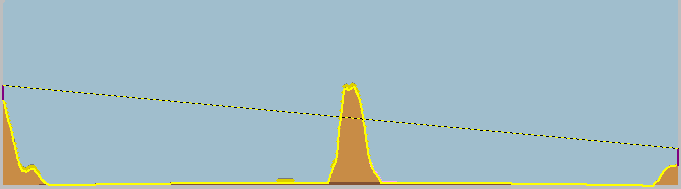

Ich habe mal die Quasi-Optische Ausbreitung berechnet. Demnach müßten beide, der Sender und der Empfänger jeweils auf einem reichlich 270m hohen Ort sein, damit man gerade so eine Funkverbindung über 135km hinbekommen würde. Natürlich nur, wenn keine weiteren Hindernisse dazwischen sind wie der Bergrücken der zweiten Insel, der ca. 700m hoch ist. Also doch Fehlanzeige...
Übrigens habe ich mit folgender Formel gerechnet: Reichweite_max = 4,1 x ( sqrt(h1) + sqrt(h2) ) Dabei wird noch nicht die Sendeleistung berücksichtigt und auch nicht die Empfindlichkeit des Empfängers oder die Streckendämpfung. Sondern nur, ob theoretisch eine Sichtverbindung bestehen würde (was bei Handyfrequenzen die quasioptische Ausbreitung bedeutet).

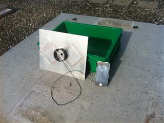

hanns schrieb: > Ich habe mir inzwischen mal eine Antenne gebaut und an meinem iphone > angeschlossen... und für mich erstaunliche Unterschiede zum originalen > Gerät festgestellt. ausgerichtet bis ca. 8-12dB bessere Signalstärke > gem. fieldtest Monitor. Laut heise-Forum (jaja) hat das iPhone auch eher schlechten Empfang.

Naja anstatt der Yagi würde ich mein eigene Patchantenne verwenden. Das wäre auch die Idee, dass man in der Nähe des Repeters telefonieren kann. Ich will nicht die ganze Insel versorgen. Es gibt dort ein Dorf mit wenigen Hütten. die Selbstgebastelte Lösung siehe hier: http://www.mikrocontroller.net/attachment/250256/IMG_5603__Mobile_.JPG bringt mir ein ca. 10db +/- 2db besserer RSSI Wert auf dem Fieldtestmonitor. Ich könnte mir vorstellen, das ich damit dort auf der Insel genügend Empfang finde, um zu telefonieren... ist halt etwas unpraktisch so, deshalb würde ich gerne das Signal der optimal positionierten Antenne über den Repeter an einem kleinen spot für normale Handys verfügbar machen... Das ganze auf einer geköpften Palme montieren, kleine Solarzelle als Energieversorger und hoffen, dass kein Zyklon mehr kommt... wie schon geschrieben, besteht die momentane Lösung der Einheimischen darin, mit dem boot 15 min. auf dem Meer richtung Insel "Loh" fahren, Telefonieren und wieder zurück fahren :-) denke ein Versuch wärs wert :-)
hanns schrieb: > die Selbstgebastelte Lösung siehe hier Das ist aber keine Patchantenne, sondern eine Doppelquad (die natürlich nicht schlecht ist als Antenne, wobei du offenbar großzügig auf die Anpassung/Symmetrierung verzichtet hast). > Das ganze auf einer geköpften Palme montieren, kleine Solarzelle als > Energieversorger und hoffen, dass kein Zyklon mehr kommt... Brauchste keinen Zyklon. Flussmittelreste, zusammen mit Feuchtigkeit und permanent anliegender Gleichspannung besorgen das rasche Ende noch weit vor dem nächsten Zyklon, sofern du das nicht ordentlich vorher säuberst und alles lackierst.

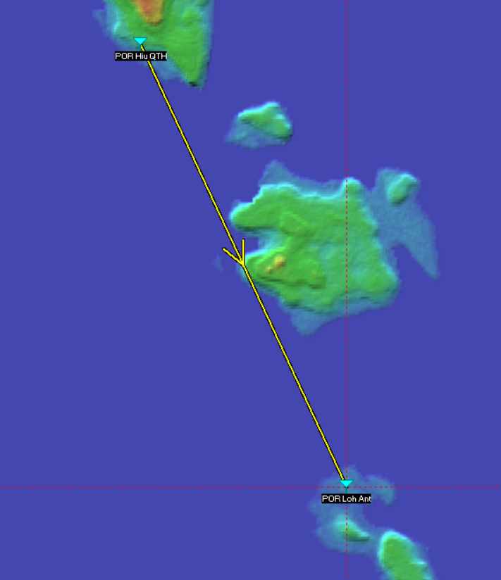

Ich habe mir die Karte von der Gegend nochmals genau angesehen. Ich denke, das geht nicht mit der "Antenne" auf Hiu, wenn deine Angaben stimmen. https://de.wikipedia.org/wiki/Hiu Schau dir bitte mal die Karte an. Wenn ich es richtig verstanden habe, ist dein geplanter Standort im Westen von Hiu nordwestlich unterhalb des Wonvagre (366m) an der kleinen Bucht (13°07'38.7"S 166°32'50.4"E). Die Basisstation ist direkt am Flugfeld auf Linua? Bewaldete/bewachsene Bergkuppen sind extrem schlecht für die Funkausbreitung bei 900MHz. Du brauchst bei dieser Entfernung (ca. 35km) immer eine gute Sichtverbindung zur GSM-Basisstation (Line of Sight), sonst geht da garnichts. Auch ist die Strecke nahe an der Grenze des GSM Standards (ebenfalls 35km). Daher empfehle ich dir ganz dringend einen grossen Spaten mitzunehmen, um die Erhebungen auf Hiu und ev. Tegua wegzuschaufeln... Am ehesten könnte es noch von der Spitze der Erhebung auf Hiu (Wonvagre) gehen, wenn die Basisstation nicht direkt am Flugfeld sitzt, sondern auf der Erhebung von Loh (ca. 100m hoch im Westen). Aber ein Billig-Repeater auf dem Wonvagre überbrückt dir nicht auch noch die Entfernung von der Spitze des Wonvagre bis zu deinem Wunschstandort (ca. 5km).

hanns schrieb: > Ich habe eine kleine Karte gemalt :-) Es kommt wohl sehr auf die genaue Antennenpositionen drauf an. Die Landspitze von Tegua ist ein ernstes Problem. Das Profil zeigt die Strecke mit jeweils 20m hohen Masten zwischen Lat, Lon, Höhe Gelände 13.17826°S 166.5602°E 111.74m 13.32569°S 166.6306°E 28.43m

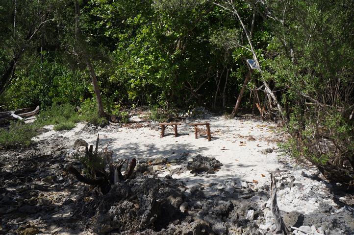

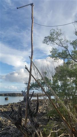

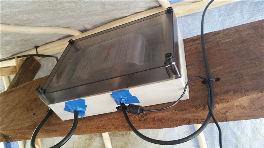

Hallo Hallo... :-) Nach fast 4 Monaten melde ich mich hier nun wieder zurück. Ich wollte mich noch für eure Tipps und eure Hinweise bedanken in diesem Beitrag und natürlich auch den Erfolg meines Projektes, zumindest was den "GSM-Experiment" Teil anbelangt. Wir hatten Erfolg!!! auf der Insel Hiw kann man nun Auf GSM 900MHz telefonieren! Mit einer Yagi Richtantenne mit 18 db Gewinn, ausgerichtet auf den 19km entfernten Sendemast auf Loh(linua), ergab uns ein Signal mit -107 bis -105 dBm Stärke. Auf einem alten Siemens s25 sind das 3 von 5 Balken :-) damit lässt sich problemlos telefonieren... Um die Anwendung zu vereinfachen, bzw. damit auch moderne Handys ohne ext. Antennenanschluss verwendet werden können, habe ich einen Signal Repeter verwendet, welcher nun an einem kleinen Strand Abschnitt bei dem Dorf kleinen Dorf Hiw das Telefonieren auf ca. 30 m2 ermöglicht... Hier hatte ich erst etwas Probleme mit Rückkopplungen, zur eigenen Antenne... welche ich mit entsprechender Abschirmung und Leistungsreduktion in den Griff bekommen habe... Danach waren sogar Daten Verbindungen über EDGE mit einer Bandbreite von sagenhaften 1-5 Kb/s möglich (je nach wetter) :-) Das reicht zwar nicht für Internet, aber immerhin für verschiedene Messenger, Skype(Nachrichten), whats App, Email etc... Es ist nun in der Tat so, dass vom Antennenstandort aus keine direkte Sichtverbindung zum Sendemast besteht. die Nase von Tegua ist dazwischen. trotzdem ist ein brauchbares Signal vorhanden. es sind ca. 400 bis 500m, welche man in westliche Richtung fahren muss um den Berg von Loh zu sehen. Anbei noch ein paar Bilder... Beste Grüsse Hanns
Hanns, vielen Dank für die Rück- und Erfolgsmeldung. Sehr schön sind die Sitzbänke für die Nutzer :)
Hallo, welcome back. Schön, das es funktioniert hat. Mit etwas mehr Antennenhöhe wäre vermutlich noch mehr drin gewesen, aber immerhin es geht. Gruss

warum und dass es auch mit einem Hinerniss im Ausbreitungspfad geht, kann man unterm Stichwort Deygout ergoogeln ... berechnen kann man dazu hier http://www.wirelesscommunication.nl/reference/chaptr03/diffrac.htm
