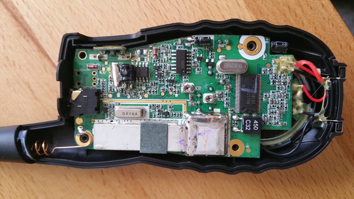

Hallo weiß hier zufällig jemand wie man die Sendeleistung von den Funkgeräten vom Lidl erhöhen kann? Und ja ich weiß das es in Deutschland nicht erlaubt ist, die Funkgeräte sknd außerdem auch nicht in Deutschland...
peter schrieb: > Hallo weiß hier zufällig jemand wie man die Sendeleistung von den > Funkgeräten vom Lidl erhöhen kann? Und ja ich weiß das es in > Deutschland nicht erlaubt ist, die Funkgeräte sknd außerdem auch nicht > in Deutschland... Hmmm, sieht doch schick aus, warum also frisieren? Ok, oben links vielleicht noch eine Locke, aber sonst? Im Ernst: Sicher kann man was machen, wenn man(n) kann! Dann weis man(n) auch was man(n) tut. Hier hilft also nur: Etwas lernen und tiefer ins Thema einsteigen. Im Übrigen kommt Leistung nicht aus dem Nirvana, Du musst also auch einen kräftigeren Akku benutzen. Nochmal Übrigens: Um die Reichweite zu verdoppeln, musst Du die Sendeleistung viel mehr als verdoppeln, das wirst Du noch rausfinden ;-) Bei besseren Geräten kann man einiges per Firmware machen, die sind schon dafür vorbereitet (für unterschiedliche Märkte). Das funktioniert auch bei uns in Germany, (z.B. von 500mW auf 5W) bringt aber meist nicht wirklich was (woher ich das weiß?...) ;-) Old-Papa
Verstärker ist unter der Metallabdeckung mitte unten. Diese entfernen und dann ordentlich aufdrehen.

Hallo Peter, ich kann dir davon nur abraten, einiges wurde dazu schon geschrieben. Im Idealfall müsstest du die Sendeleistung ver-16-fachen um doppelt so weit zu kommen. Die Reichweite ist proportional der vierten Wurzel der Sendeleistung. Lass diesen Murks. Gruß HF-Papst
HF-Papst schrieb: > Die Reichweite ist proportional der vierten Wurzel der Sendeleistung. Aber nicht im "Freiraum" bei drei Raumdimensionen. Das ist die Oberfläche der Kugel (Leistungsdichte) immer noch quadratisch mit dem Radius wachsend. Oder einfach gesagt: Doppelte Entfernung - vierfache Leistung (für die gleiche Feldstärke)

asd schrieb: > Verstärker ist unter der Metallabdeckung mitte unten. Diese entfernen > und dann ordentlich aufdrehen. Nee. Da muss einfach noch viel mehr Zinn draufgekleckst werden, um das "Gegengewicht" zu dem la/4-Strahler zu vergrößern ;-b

Hallo, die Funktechnisch einfachste Lösung wäre eine "richtige" Antenne und ein guter Standort - ja höher und freier gegenüber der Umgebung umso besser. Da gibt es viel Möglichkeiten, google mal unter den 70cm Antennen und Amateurfunk. Nach eventuell leichten Anpassungen, da deine Frequenz grob 10 MHz oberhalb der Bandmitte des 70cm Afu Bandes liegt, wirst du schon deutlich was feststellen. Achtung: Die Antennen sind "immer" auf einen Eingangswiderstand von 50 Ohm gerechnet. Mechnisch musst du natürlich die Orginalantenne entfernen und die neue Antenne korrekt anschließen, also eventuell über eine Anpassung falls der Ausgangwiderstand des Senders zu stark vom Antennenwiderstand abweicht. Denn Antennenwiderstand / Ausgangswiderstand des Senders kann man nicht einfach mit einen Multimeter messen, wie diese Widerstände festgestellt werden kannst du mit hilfe von Büchern/dem Internet viel lehrnwillen und etwas technischen Verständnis erfahren. Oder google mal unter Externe Antenne und PMR bzw. external antenna for pmr. Ob du dich an die örtlichen Vorschriften hälst obliegt alleine deiner Verantwortung. mfg Funkfan
