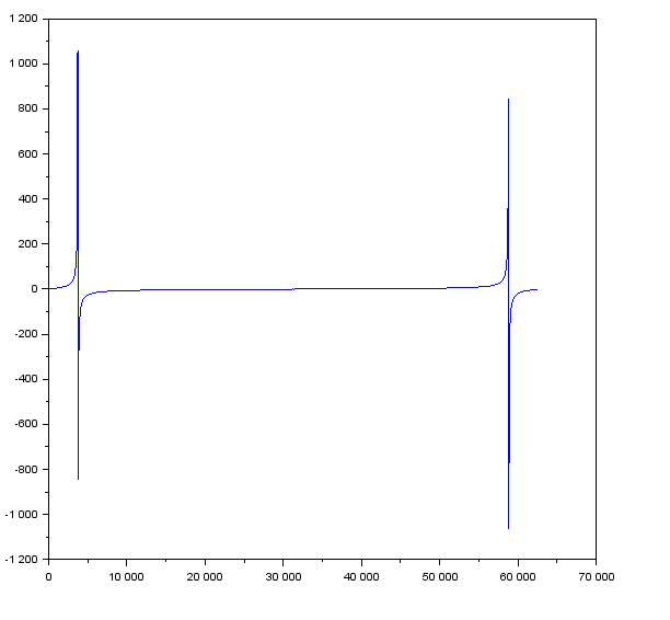

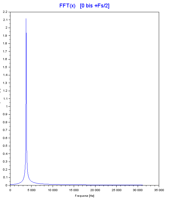

ich habe von meinen Messdaten eine FFT in SciLab gemacht.
Es handelt sich um ein Rechtecksignal mit 4kHz und 5V Amplitude.
Wie im angehängten Plot zu erkennen, sind meine Frequenzen richtig,
jedoch habe ich wohl einen Fehler in der Normierung meiner Amplituden.
X=2/N*abs(fft(x)); Ich teile durch die Blocklänge N und multipliziere
mit 2. Um nur den Realteil zu erhalten, nutze ich die Funktion abs.
Wäre dankbar für Hinweise wo mein Fehler liegt.

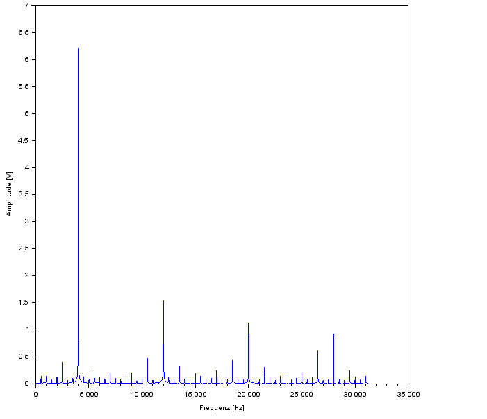

Gast #4023440
Der Plot ohne Fensteranwendung ist bereits angehängt. Es sollte eine
Amplitude von 5 herauskommen im Frequenzbereich, aber ich bekomm eine
von ~6,3.

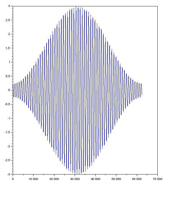

Man kann sehen dass ich nicht xf (x mit Fensterfunktion), sondern von
dem Signal x eine FFT mache. Bei Anwenden der Fensterfunktion bekomme
ich komischerweise eine geringere Amplitude von ca 3,4. Sollte durch das
Reduzieren der Nebenfrequenzen (Leakage) die Amplitude nicht eher höher
werden?
Wie normiere ich meine Amplitude korrekt?

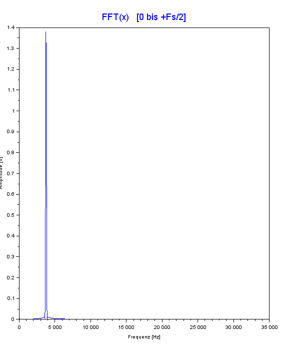

Gast #4023454
Okay das klingt einleuchtend bei einem Rechtecksignal, aber sollte ich
bei Anregung durch ein Sinussignal nicht die gleiche Amplitude im Zeit-
wie auch im Frequenzbereich bekommen?
Hab das gleiche Spiel nämlich auch mit einem Sinussignal gemacht.
Danke für die Hilfe!
#4023470
Man kann sehen, dass er die Frequenz nicht richtig trifft.
Ich kann schwer sagen, woran es liegt, dass das ungenau wird, hier ein
paar Vermutungen:
Für den Amplitudenfehler:
- Die Fensterung reduziert den Energiegehalt des Eingangssignals
und/oder erzeugt leakage. Wie sieht das ohne Fenster aus?

Gast #4023504
Durch den Leakage-Effekt treten Nebenfrequenzen auf, die Enerige
verteilt sich somit auf diese und die Amplitude meiner eigentlichen
Grundschwingung nimmt dadurch ab - oder hab ich da was falsch
verstanden? Der Energiegehalt wäre ohne Nebenfrequenzen komplett in
meiner Amplitude der Grundschwingung wiedergespiegelt!?

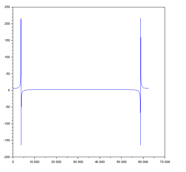

Anbei ein Plot von Real-/Imaginär-Teil oder soll ich euch alle 1024
Werte meines Ergebnisses der FFT hier reinposten? ^^
plot gibt X=fft(x) wieder - ohne Fensterung, ohne abs
Das ist nur eins von beiden! Du müsstest wohl zwei plots haben.
Also zum Beispiel plot(real(fft(X))) und plot(imag(fft(X))). Sonst wäre
auf der y-Achse auch nicht die Amplitude, sondern der Imaginärteil.

#4027165
Ich denke die falsche Amplitude löst du durch eine weitere Normierung
über die Summe des Fensters.
Die Wahl des Fensters bleibt dir überlassen, flattop ist gut, wenn du
starke leakage Effekte hast, macht aber die Frequenzauflösung ziemlich
mies. Hanning läuft ganz gut bei mir.
 fun = rect(...); % oder sinus oder was auch immer
 N = length(fun) * paddingfactor; % zeropadding für factor > 1
 winfun = flattopwin(length(fun));
 fun = fun.*winfun*length(fun)/sum(winfun);
 F=abs(fft(fun,N));
 F=2*F./length(fun); %normieren, Faktor 2, damit Peaks Amplitude wiederspiegeln
 F(1)=F(1)/2; % DC Anteil anpassen, da zwei Peaks auf f=0 fallen
 plot(freq,F);
