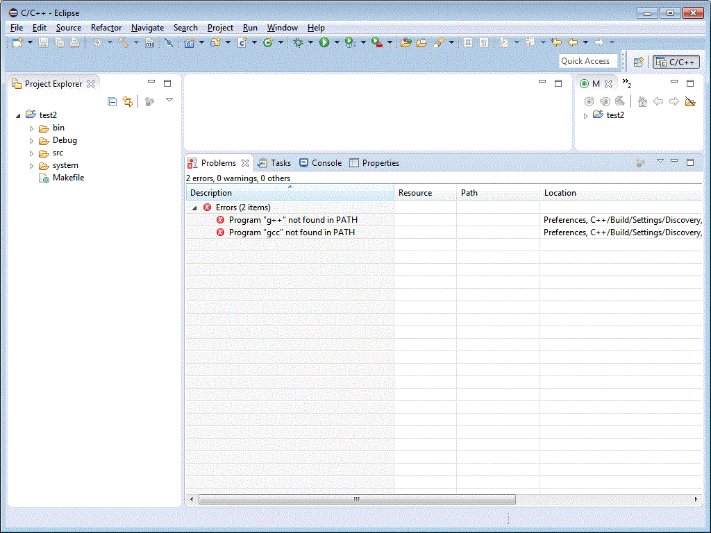

Hallo !
Ich möchte erstmals Eclipse für gcc-arm-none-eabi verwenden.
Ich habe ein vorhandenes make File für ein projekt und kann dieses
problemlos in einer cmd Shell übersetzen.
Dieses Makefile will ich nun einfach aus Eclipse aus aufrufen.
Ich verwende gnu make und habe den Pfad gesetzt. Ebenso habe ich für
gcc-arm-none-eabi den Pfad gesetzt.
Nun sehe ich, dass man unter den Projekteigenschaften "Builders" setzen
kann: Hier gint es vordefinierte Builder "CTD Builder" sowie "Scanner
Configuration Builder".
Muss ich diese deaktivieren und stattdessen einen eigenen Eintrag
erstellen? Es funktioniert eigentlich, nur bekomme ich einen Fehler bei
"Problems", denm ich mir nicht erklären kann: Wieso will der Übersetzer
g++ bzw. gcc verwenden? Das kommt in meinem Makefile nirgends vor?
Wo trete ich mir das ein?
Danke und Grüße,
Michael
von Oliver S. (oliverso)
Am besten beim anlegen eines neuen Projektes "makefile projekt"
auswählen, dann passt alles von Anfang an.
Oliver

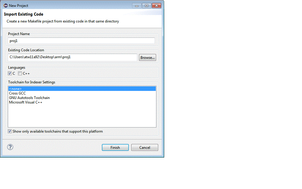

von Michael W. (Gast)
Ich denke ich habe es hingebracht. Der Haken ist, dass ich nicht weiß,
was ich eigentlich tue - und das mag ich gar nicht...
Beim Anlegen des Projekts gibt es gleich am Angang eine Auswahl wie im
Bild. Ich habe augewählt: "None", da ja das make und die darin
aufgerufene Toolchain (der arm-gcc compiler) am PC als Programm
installiert ist. Was würde es bedeuten, hier z.B. "Cross GCC"
auszuwählen? Ich habe das prinzipielle Problem, das Konzept von Eclipse
nicht zu verstehen: Einerseits ist eine ganze Menge irgendwie
vordefiniert, andererseits steht hinter dem Aufruf eines Compilers doch
nur ein Executable.
Wie mache ich das "richtig", wenn ich ein vorhandenes make + Makefile
verwenden will ?
von Markus F. (mfro)
Michael W. schrieb:
> Ich "muss" eclipse verwenden, möchte hier aber nicht über das "warum"
> diskutieren, sondern die Konfiguration zum Laufen bringen.
Dann mußt Du - wenn ich mich recht erinnere - ein neues, leeres
Makefile-Projekt anlegen und dabei den Pfad zu deinem existierenden
Projekt angeben (nicht unbedingt intuitiv, aber so isses halt). U.u.
noch in den Build Settings den make-Prozess anpassen.
von Klaus F. (kfalser)
> nur ein Executable.
Es gibt auf der Welt wahrscheinlich nur wenige Leute die Eclipse
verstehen, deshalb mach Dir nichts draus.
Das Auswählen der Toolchain hilft Eclipse beim Drumherum.
Eclipse ruft nicht nur das Makefile auf, sondern analysiert danach die
Ausgabe des Compilers, springt zur Fehlerstelle usw.
Dazu braucht Eclipse Informationen über den Compiler.
Wählt man die Toolchain "Cross GCC", dann sollte eigentlich in den C++
Settings ein Reiter auftauchen, der es erlaubt, dass Prefix des
Compilers (arm- avr- usw) einzustellen. Beim Makefile Projects ist der
Reiter jedoch fälschlicherweise deaktiviert, sodass man trotzdem nichts
einstellen kann.
Deshalb lasse ich die Toolchain immer auf <none>, es ist dann trotzdem
der Parser für GCC und ähnliche Compiler aktiviert und das Springen zum
Fehler klappt trotzdem.
So wie ich CDT verstanden habe, verwendet es sogenannte "builder" um
bestimmte Aufgaben zu erledigen. Z.B. das Erzeugen eines Makefiles, das
Parsen der Outputs, das Bestimmen der eingebauten Makros usw.
Diese Builder setzen auf generische Informationen über die Tools auf,
und die GCC Tools sind vordefiniert/eingebaut.

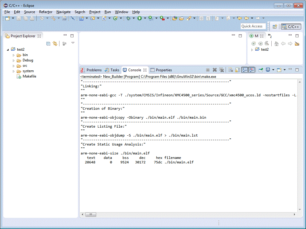

Ich habe die Toolchain nun erfolgreich eingebunden und kann übersetzen.
Wie kann ich nun den GDB in das Eclipse einbinden?
Ich habe einen Segger-Jlink, der mit dem GDB über einen Port
kommuniziert. Ich kann damit gdb aus einer command-shell aufrufen und
debuggen. Wie bringe ich das aber Eclipse bei?
