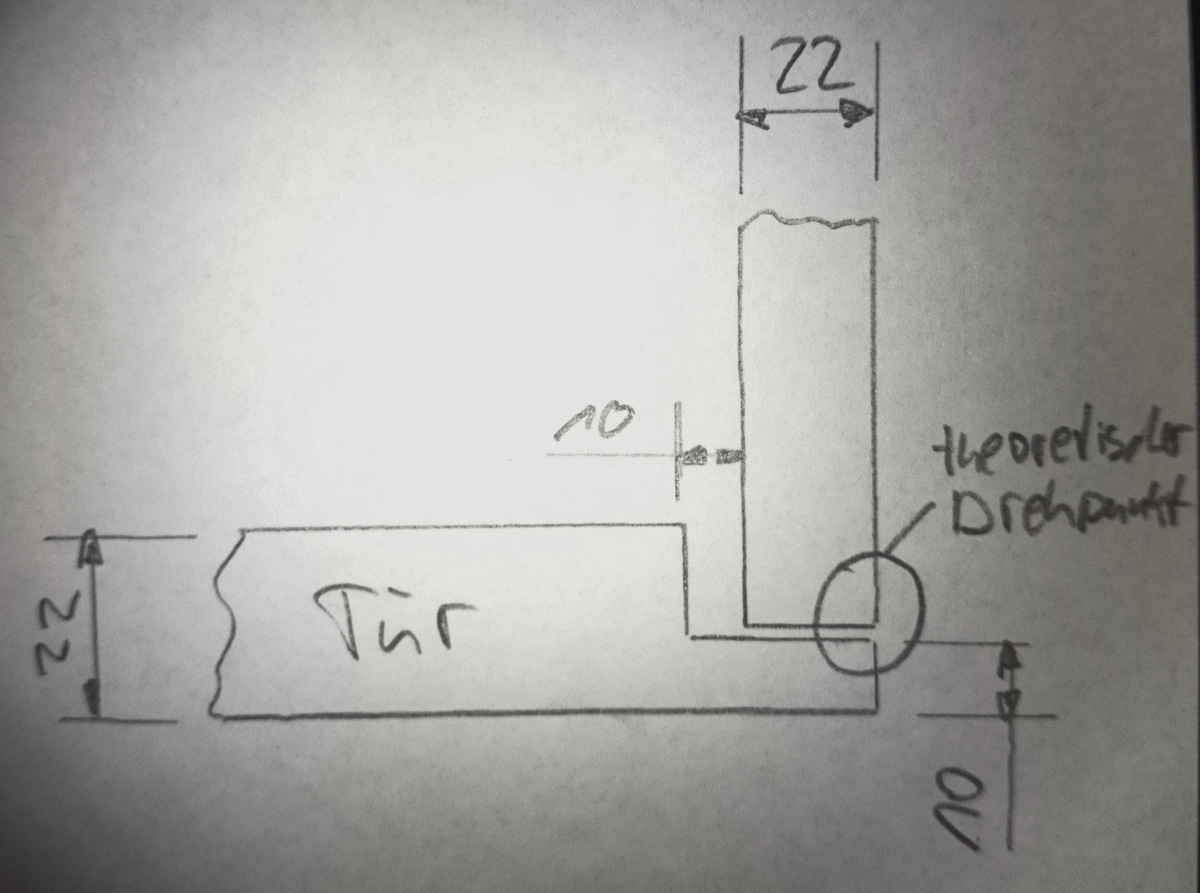

Ich suche ein Scharnier für das skizzierte Problem. Das Scharnier sollte auf der Innenseite angebracht werden und braucht keine "Sonderfunktionen" wie selbstätiges Schließen zu haben. Außerdem wäre es gut wenn es einfach aufgeschraubt werden könnte, d.h. ohne Fräsarbeiten. Gibt es so etwas zu kaufen? Wo? Oder habt ihr Ideen zum Selbstbau (Werkstatt vorhanden)?
Michael Bertrandt schrieb: > Topfscharnier aka Küchentürscharnier, aber 1 Topffräsung wohl nötig. Scharniere mit vergleichbarer Mechanik gibt es auch beidseitig zum Aufschrauben. Völlig willkürlich ausgesucht: https://shop.reca.co.at/tischlerbedarf/baender-auszugs-und-klappensysteme/moebelbaender/scharniere/scharnier-easy-on/scharnier-easy-on-90-zum-aufschrauben-mit-feder.html Die Dinger gibt es sowohl für aufliegende als auch für innenliegende Türen. Das genaue Schließverhalten muss im Einzelfall untersucht werden; besser sortierte Baumärkte haben so etwas rumliegen.

Hmm, bis jetzt hab ich nicht wirklich etwas gefunden. Für einen Selbstbau spricht jedenfalls die Stabilität. Die von dir gezeigten Scharniere halten bestimmt länger wie diese Blech-Stanz-Hohlnieten Teile vom Baumarkt. Werde mal nen Plan machen..
soulfly schrieb: > Für einen Selbstbau spricht jedenfalls die Stabilität. Du sagst dass keine Fräsarbeiten vorkommen sollen und schliesst damit Topfscharniere explizit aus und jetzt willst du das ganze Scharnier selbst konstruieren? Wo exakt soll eigentlich der Drehpunkt sein, sprich wo genau soll die Tür stehen wenn sie offen ist? soulfly schrieb: > Bin erstmal raus, immer das Selbe hier.. Du willst Hilfe aber von dir kommen nur pauschale Beleidigungen und nicht mal ein 'Danke', nicht mal an Bernd. Super, solche Zeitgenossen mag ich. Sorry das musste noch viel mehr sein!

Hab dann doch etwas bei Hettich gefunden. Nennt sich Weitwinkelscharnier und geht bis 165° auf. Muss es bei mir nicht, dafür überbrückt es prima die Distanz. Ich mußte es nur "verkehrt herum" montieren, d.h. die Türenseite an das feste Teil, wegen dem blöden 10mm Spalt. Ich sehe da aber keine Nachteile. Udo Schmitt schrieb: > Du willst Hilfe aber von dir kommen nur pauschale Beleidigungen Ich sehe da keine Beleidigung, weißt du überhaupt was das ist? Kennst du den Spruch "wenn man keine Ahnung hat, einfach mal die Fresse halten"? Peter jedenfalls nicht, der hat einfach mal seine schlechten Manieren raushängen lassen und auch ein paar Sachen mal so festgelegt, die aber gar nicht so sind. Ich habe keinen Bock auf jeden Mist einzeln einzugehen, daher die "pauschale" Absage. Warum kann das was ganz oben steht nicht einfach mal als "gegeben" betrachtet werden und eben nur auf die Frage eingegangen werden? Ehrlich, für mich seid ihr zwei beiden einfach Trolle. Udo Schmitt schrieb: > nicht mal ein 'Danke' Genau Udo, Danke - für nichts.
