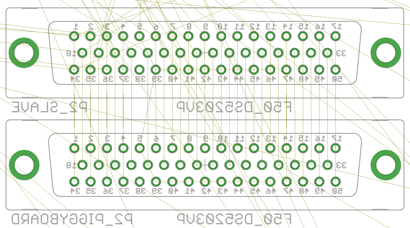

Guten Tag, Ich bin dabei eine Platine zu Routen und würde von euch gerne mal ein kleinen Tipp haben. Wie würdet ihr am besten solch einen Stecker routen? Der Stecker ist ja vollständig durchkontaktiert, also kann ich ja nicht einfach "drüber routen". Der Stecker ist einfach durch geschleift. Also Pin1 - Pin1, .... Würde mich über Tipps freuen. Liebe Grüße
Du musst halt zwischen den Löchern durch. Ne andere Möglichkeit gibts nicht.
Donni Donis schrieb: > und würde von euch gerne mal ein kleinen Tipp haben. Mal so als Idee: http://www.qsl.net/g4usp/ISA%20Backplane/4%20Slot%20ISA%20Backplane%20PCB%20component%20layout.gif
Cyblord ---- schrieb: > Du musst halt zwischen den Löchern durch. An einigen Stellen muss er mit 2 Leitungen durch. Oder 4 Lagen verwenden. Georg
Georg schrieb: > Cyblord ---- schrieb: >> Du musst halt zwischen den Löchern durch. > > An einigen Stellen muss er mit 2 Leitungen durch. Oder 4 Lagen > verwenden. Wieso das denn? Sind doch nur dreireihige Stecker. 2 Reihen Lötseite, 1 Reihe Bestückungsseite. - 2 Lagen also reichen völlig aus. Nur, falls Hobbybereich: Ohne Durchkontaktierung wird das nichts, weil man nicht an die Löstellen auf der Bestückungsseite heran kommt. ;-)
Michael L. schrieb: > 2 Reihen Lötseite, 1 Reihe Bestückungsseite Er muss aber von den Steckerpins auch noch weg auf den Rest der Schaltung, nicht nur die beiden verbinden. Georg
Einen Stecker auf die Rückseite setzen hilft beim Routen. Dafür sieht aber die Anordnung von außen blöd aus.
Georg schrieb: > Michael L. schrieb: >> 2 Reihen Lötseite, 1 Reihe Bestückungsseite > > Er muss aber von den Steckerpins auch noch weg auf den Rest der > Schaltung, nicht nur die beiden verbinden. Ja und? Ist bissel tricky und ein paar DK, aber nicht unmöglich.
Donni Donis schrieb: > Der Stecker ist einfach durch geschleift. Also Pin1 - Pin1, .... Na offensichtlich passiert da noch mehr. Irgendwie willst du anscheinend auch noch mit den Signalen weg. Wie wäre es mit .brd und .sch Dateien? Oder erwartest du, dass jetzt jemand den Schaltplan aus deinen Air-Wire nachmalt, um dir dann einen Layout-Vorschlag zu unterbreiten. Auch solltest du verraten, was für Technik (Design Rules) zur Fertigung anvisiert ist.
