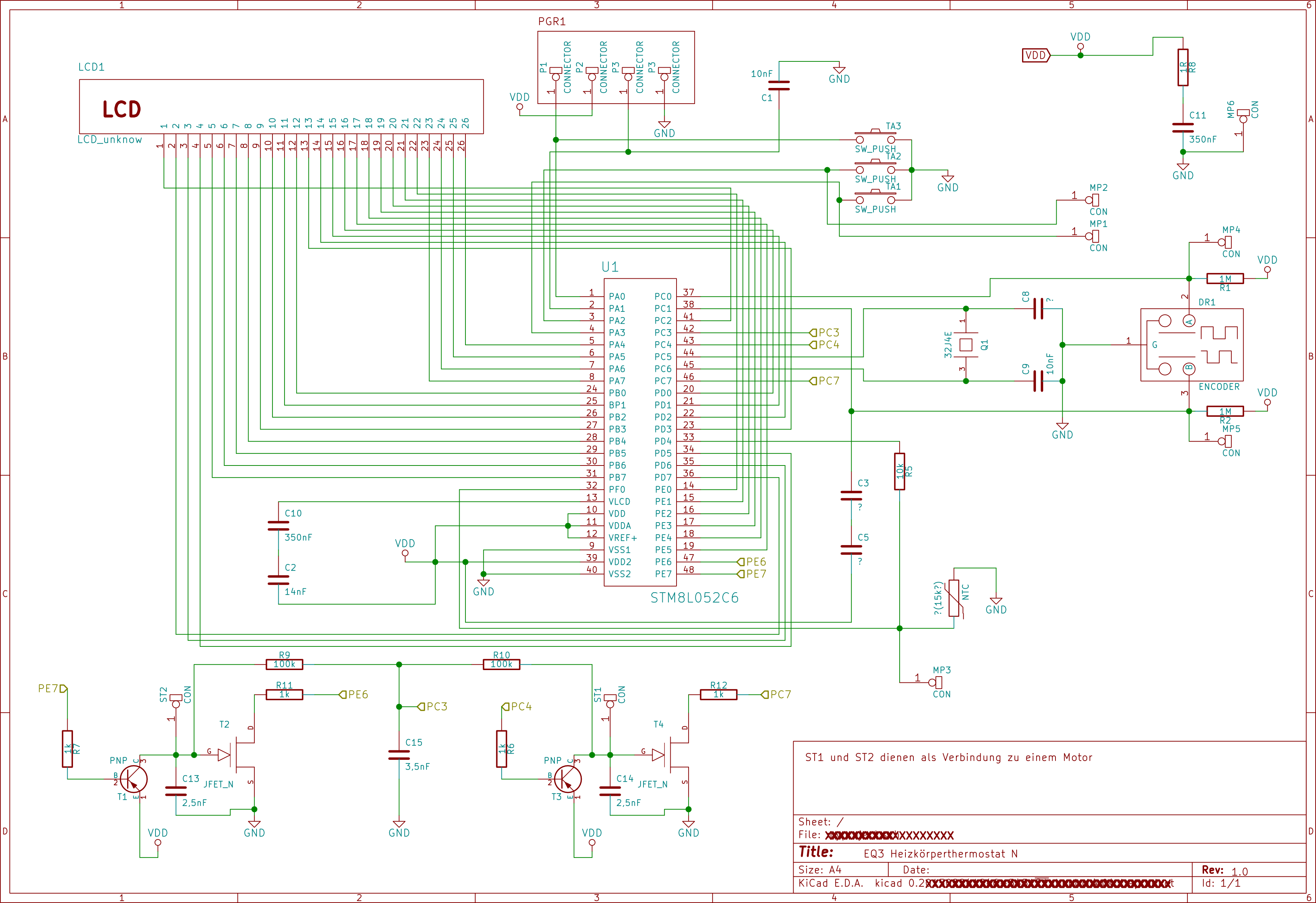

Ich hab mir ein paar von
http://www.eq-3.de/heizkoerperthermostate-detail-111/items/heizkoerperthermostat-model-n.html
denen gekauft und wollte dafür eine eigene Firmware schreiben(später
evtl. mit BLE erweitern). Dazu hab ich jetzt erstmal die Schaltung
analysiert. Da das nicht meine Fachrichtung ist, wollte ich einfach mal
euer Feedback hören. Bauteile hab ich alle Verbunden, ich hab die
Platine mit analysiert(es zumindest versucht)... Kann die Schaltung so
funktionieren? Oder gibt es irgendwelche Sachen die gar nicht sein
können und wo ich bei der Analyse einen Fehler gemacht haben muss?
Danke für das Feedback
von DocMartin (Gast)
Die Motorbrücke sieht merkwürdig aus.
Insbesondere ist bei T2 und T4 G und D vertauscht.
Der Rest ist schwer einzuschätzen auf die Schnelle.
Stimmen die Bauteiltypen?
Ahoi, Martin
von eefa (Gast)
Bei den Transistoren war ich mir nicht ganz sicher, für eine eigene
Firmware tut das aber nicht sooo viel aus ;)
Wie dem auch sei, kurz noch zur Erklärung:
T2 und T4 sind Gehäuse SOT23. Die Bezeichnung darauf ist "6B". Nach
http://www.s-manuals.com/smd/6b hab ich geschlossen, dass es nur ein
NJFET sein kann. Und dort ist das Gate alleine auf der Oberseite.
Kannst du ausführen was du mit "vertauscht" meinst?
T1 und T3 sind auch SOT23. Auf PNP bin ich durch
http://www.s-manuals.com/smd/5b, nach der Beschaltung würde eine PNP ja
auch Sinn machen?!

von eefa (Gast)
UPDATE:
Ich hab den Motortreiber nochmal angeschaut. Irgendwie hab ich mich da
vertan, jetzt hab ich auch den letzten freien PIN vom STM8L gefunden.
Nach der Funktion des Thermostates und der Verbindung scheint PC3 wohl
als ADC zu fungieren, um den Motor auszumessen und evtl. zu stoppen,
wenn es zu schwer geht.

von Sebastian S. (amateur)
R9, R10 und C15 sehen irgendwie komisch aus.
Ein 100K Widerstand in Reihe zu einem Eingang kommt mir etwas zu hoch
vor.
von R. M. (rmax)
Ich weiß, der Thread ist alt, aber das Modell ist immer noch auf dem
Markt, deshalb sind Korrekturen des Schaltplans sicher weiterhin
angebracht.
Weil die Motoransteuerung mit dem J-FET so nicht funktionieren kann,
habe ich mir mal angeschaut, welche anderen Transistoren noch für "5B"
und "6B" in Frage kommen. Der BC807 für "5B" dürfte korrekt sein, "6B"
ist aber mit Sicherheit dessen Komplementärtyp BC817. Setzt man den
statt des J-FET ein, wird aus den vier Transistoren eine typische
H-Brücke mit NPN auf der Low- und PNP auf der High-Seite.
