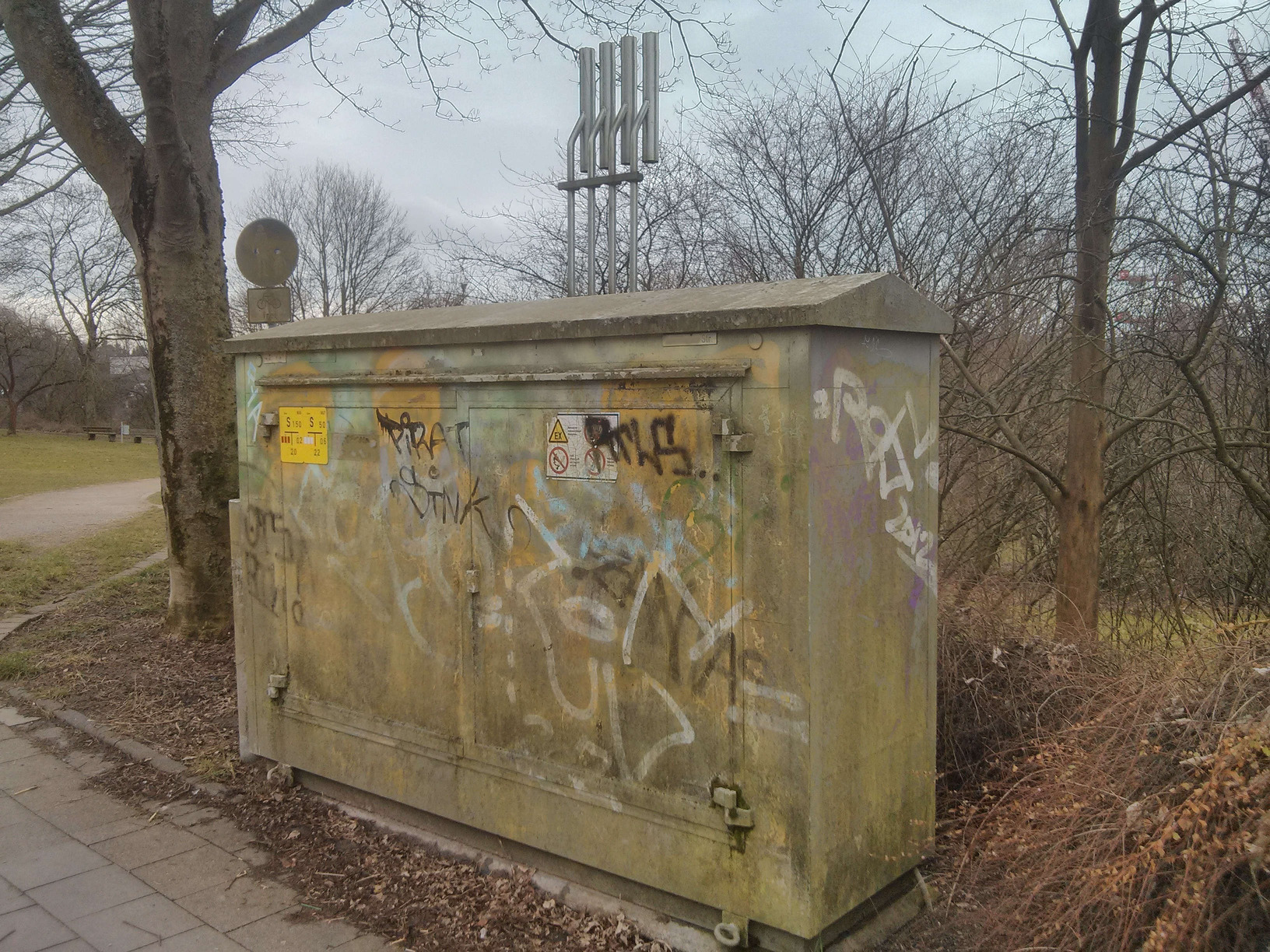

Hallo, hat jemand eine Ahnung, was genau in diesen Kästen passiert, aus denen es zischt und dort scheinbar eine Unterverteilung für das Erdgasnetz vorgenommen wird? Was für eine Funktion haben diese 4 Röhren oben? Achja, nen Sonderpreis gibts natürlich für denjenigen, der herausfindet, wo sich das Teil befindet :) Danke und Gruß

Das ist eine Druckminderungsstation, um vom Hochdrucknetz auf das "normale" Netz für die Abnehmer zu kommen. In den Röhren wird durch die vorbeiwehende Luft ein Unterdruck erzeugt, der die geringen Mengen "Abgas" aus der Anlage nach draußen zieht. So wird verhindert, daß sich im Inneren ein explosionsfähiges Gemisch bildet und es "WUMM!" macht. MfG Paul

Paul Baumann schrieb: > Das ist eine Druckminderungsstation, um vom Hochdrucknetz auf das > "normale" Netz für die Abnehmer zu kommen. Vorweg, was in genau diesem Kasten drin ist kann ich nicht sagen sagen, aber Druckminder-Stationen für Hochdruck sehen anders aus. Das sind feste Gebäude, selten Kontainer, aus denen oben 1-3 dicke Edelstahlschornsteine herausschauen. Wenn man große Mengen Gas entspannt, schlägt die Physik gnadenlos zu und das Ganze kühlt stark ab. Deshalb werden diese Gasstrecken mit mehreren tausend Kilowatt beheizt. Ich denke in dem Kasten wird max. ein kleines Druckgefälle, z.B. Mitteldruck/Niederdruck erzeugt, oder es sind andere Einrichtungen z. B. zur Absperrung oder Zählung drin.

Thomas H. schrieb: > Vorweg, was in genau diesem Kasten drin ist kann ich nicht sagen sagen, > aber Druckminder-Stationen für Hochdruck sehen anders aus. Ich habe meine Auskunft weiter oben nicht mit dem Würfelbecher ermittelt, sondern von einem an so einem "Kasten" arbeitenden Mann erhalten. Es gibt für mich keinen Grund, an dessen Aussage zu zweifeln. MfG Paul
Paul Baumann schrieb: > Das ist eine Druckminderungsstation, um vom Hochdrucknetz auf das > "normale" Netz für die Abnehmer zu kommen. ich dachte immer, dass bei dieser Gelegenheit auch der Geruchsstoff beigemischt wird. Liege ich da falsch?
Da Dieter schrieb: > Wirklich? Mehrere Megawatt? Eintausend KW thermisch ist jetzt nicht soo viel. Ich kenne die Stationen mit ca. 1MW pro Kessel. Drei Schornsteine - drei Kessel - dreitausend KW. Stehen hier im Umkreis 15km min. zwei Stück. Paul Baumann schrieb: > Ich habe meine Auskunft weiter oben nicht mit dem Würfelbecher > ermittelt, sondern von einem an so einem "Kasten" arbeitenden Mann > erhalten. Mag aber sein dass du da etwas durcheinander wirfst. Und mag auch sein dass er dir ne Antwort gab damit du ihn weiter arbeiten lässt und aufhörst ihm ein Ohr abzukauen ;)

Roland L. schrieb: > ich dachte immer, dass bei dieser Gelegenheit auch der Geruchsstoff > beigemischt wird. Liege ich da falsch? Das Zeug wird in wirklich großen Verteilerstationen zugesetzt - alles andere wär höchst unwirtschaftlich.

Thomas H. schrieb: > Paul Baumann schrieb: >> Du willst Recht haben? In Ordnung: Ich gebe Dir Recht. Zufrieden? > > Paulchen, machst einen auf Dramaqueen? Wenn ich hier schreibe der Trafo > in der Hütte vor meinem Haus hängt am Höchstspannungsnetz, würde ich > auch eines besseren belehrt, zurecht. Hättest auch mal recherchieren > können, ist nicht schwer etwas über die Druckstufen im Erdgasnetz zu > finden. Aber warum solltest Du, hattest eben keinen Grund. Nach dem Du ja jetzt recht hast und Paul offenbar nicht, dann erklär uns doch bitte mal: -wie diese Stationen richtig -nach was man suchen muss um so ein Ding mal von innen zu sehen Die größeren, feststehenden Gebäude heissen offenbar "Erdgasverteilerstationen", jedenfalls bekomme ich mit diesem Begriff entspechende Bilder. Bitte nicht falsch verstehen, mich interessiert es wirklich!
Ich schrieb in meinem ersten Post dass ich nicht sagen kann was genau in diesem Kasten ist, demzufolge kann ich dir auch nicht den genauen Namen von dem Ding sagen. Evtl. gibts bei deinen Stadtwerken Informationsmaterial Informationsmaterial. In größeren Einrichtungen gibts schon mal einen Tag der offenen Tür. Hab auf diese Weise z.B. das örtliche Klärwerk kennengelernt.
Hallo, hier auf der Site eines Herstellers ist eine nicht begehbare Gasregelstation abgebildet: http://www.mokinski.com/page.php?p=15237&n=15237 hier sieht man eine weitere nicht begehbare von innen: http://www.stadtwerke-ebermannstadt.de/ebermannstadtGips/Ebermannstadt/stadtwerke-ebermannstadt.de/Home/Meldungen_Archiv/Meldungen_Archiv/Mehr_Sicherheit_bei_der_Gasvermannstadt/DSCF4818gr.jpg hier eine weitere nicht begehbare von außen: http://www.trier.de/Rathaus-Buerger-in/Aktuelles/Rathaus-Zeitung/Vom-grauen-Kasten-zum-modernen-Kunstwerk/ und hier eine Detailaufnahme der Lüftungsrohre einer Gasregelstation: http://images.fotocommunity.de/bilder/technik-details/sicherheitstechnik/gasregelstation-e9c8a816-9931-48f9-8693-3289897e23a5.jpg vlg Timm
Ah Gasregelsationen heissen die Dinger, danke Timm! In dem Fall hat ja der liebe Paul doch nicht so unrecht gehabt. Bei der nicht begehbaren sieht man einen Druckminderer, solche habe ich auch schon in Gebäuden gesehen, wenn diese an das Mitteldrucknetz angeschlossen sind, diese haben zusätzlich ein Sicherheitsventil, ähnlich eines Wasserstopps, den man bei Waschmaschinen kennt. Dieses Ventil macht bei plötzlichem Druckabfall zu. An dem Regler ist dann eine sog. Ausblasleitung, die nach Außen führt, bei diesen Druckregelstationen ist die Ausblasleitung dann wohl in Form dieser Pfeifen ausgeführt. Bei der von Timm verlinkten ist diese Ausblasleitung links im Bild zu sehen.
Danke auch von mir für die erhellenden und lustigen Beiträge, Gasregelstation ist der Treffer :) Die "Gammelkiste" steht übrigens in Aachen unweit des Klinikums in einem Wohngebiet an der Melatener Straße. https://www.google.de/maps/place/50%C2%B046%2744.2%22N+6%C2%B003%2708.9%22E/@50.778949,6.052486,790m/data=!3m2!1e3!4b1!4m2!3m1!1s0x0:0x0 Ganz so schlecht wird die Luft da in der Tat nicht sein ;) Gruß Jan
