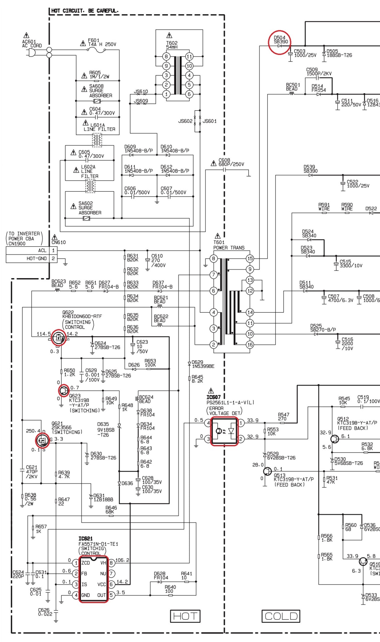

Hallo habe hier den ca. 4 Jahre alten LCD TV von meiner Tochter auf dem Tisch. Er läßt sich nicht mehr einschalten, die grüne LED blinkt, danach geht er auf rot, Standby. Sichtprüfung des PS ergab keine Badcaps, keine geplatzten IC´s, Mosfet o.ä. Lt. Servicemanual sollen an der Kathode von D504 15V zu messen sein, dort liegen aber nur 5V an. Kann man anhand dieser 5V darauf schließen welches der rot markierten Bauteile ev. defekt sein könnte? Bin für jede hilfestellung dankbar !!! Gruß

1. Wie viel Spannung liegt da an, wenn die LED grün ist? 2. Mit dem Föhn den Netzteilbereich gut aufheizen, einschalten, gehts jetzt?
Hallo Während die LED grün blinkt sind die 15V vorhanden, wenn er umschaltet auf Standby gehen die langsam auf 5V zurück. Aufheizen mit dem Fön hat leider keine Wirkung gezeigt. das kmpl. Servicemanual (11Mb) steht hier zur verfügung : http://elektrotanya.com/funai_lh8-m26bb_lt8-m26bb_a03a0_a1ep.pdf/download.html Da ist ja ab Kapitel 7 ein umfangreiches "TROUBLESHOOTING FLOW CHART" nur weiß ich leider nicht wie man damit arbeitet. Habe da auch keine Erklärung für den "Blinkcode" gefunden !? Gruß

Die 5V vs 15V sehen nach Energiesparmodus aus. Was machen die anderen Netzteilspannungen während der Grünphase?
Die Signale PROTECT1 und PROTECT3 wären noch ein Anhaltspunkt.
PROTECT1 sind 3,3V und PROTECT3 habe ich noch nicht gefunden (R423?) ohne den TV kmpl. zu zerlegen !?
Hallo, bei meinem Philips wars damals die Schottky Diode (Serienfehler), war in beide Richtungen leitend. Insofern wuerde ich D504 mal austauschen oder zumindest ausloeten und durchmessen, Gruss
Carsten F. schrieb: > Hallo, > bei meinem Philips wars damals die Schottky Diode (Serienfehler), war in > beide Richtungen leitend. Insofern wuerde ich D504 mal austauschen oder > zumindest ausloeten und durchmessen, > Gruss Hallo die 15V an D504 sind ja vorhanden während die grüne LED leuchtet, also dürfte die wohl in Ordnung sein ! Gruß

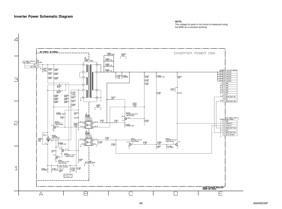

Sytematisch vorgehen, nicht blind drin rumstochern! Dein Netzteil erzeugt 6 Betriebsspannungen. Das Netzteil läuft an und wird auf einem dieser Betriebsspannungszweige vermutlich zu hoch belastet oder gar kurzgeschlossen. Als erstes mal die Betriebsspannung vom Inverter abziehen.
der Inverter hat eine extra PS, PDF S.37, mit 310V- Eingang die ich zum testen schon mal ab hatte, leider nicht der gewünschte Erfolg :-(
Waren da nicht auch die 12,8 Volt dran? Habe das .pdf erst morgen wieder zur Hand.

Franz Behlon schrieb: > Waren da nicht auch die 12,8 Volt dran? > Habe das .pdf erst morgen wieder zur Hand. nee, das erzeugt 24V für den Inverter, der leider in den Unterlagen nicht beschrieben ist !?
