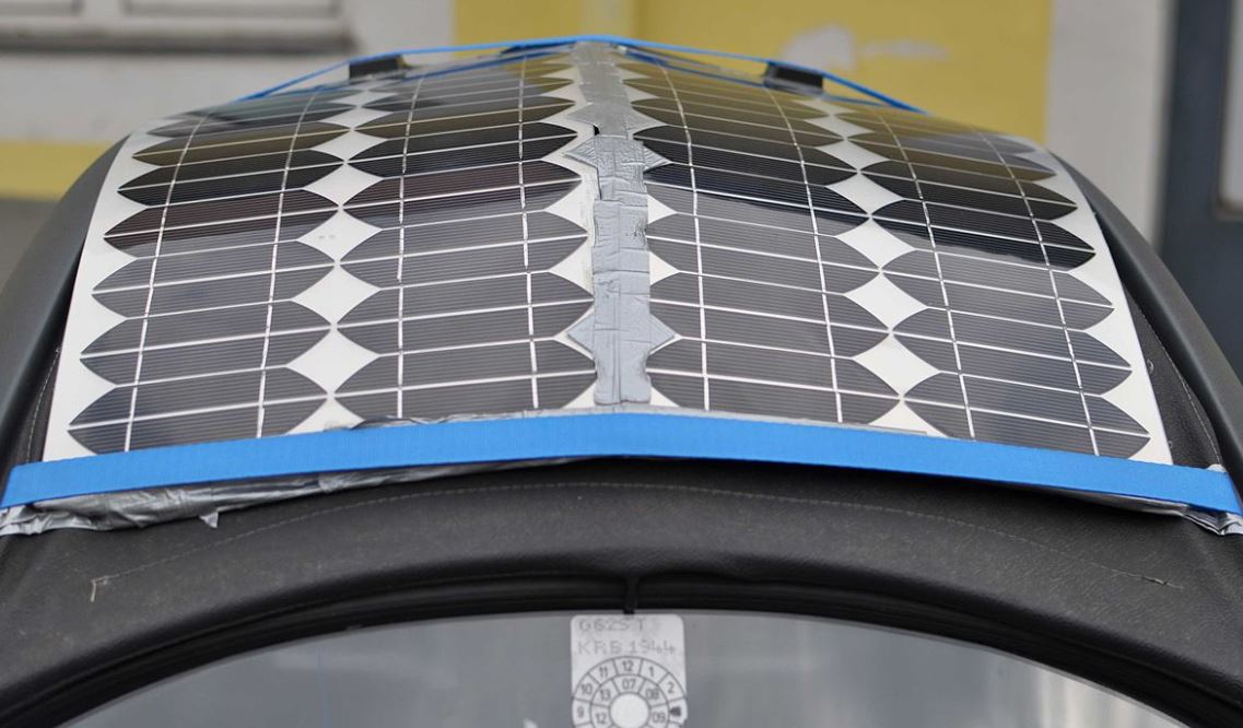

Bist du sicher, das die Solarzellen ausreichend Energie liefern?
... schrieb: > die Module klemmen auf dem Dach Damit kompensierst du vielleicht den Verbrauch deiner Beleuchtung.
haha - ein Spass :-) Das sieht mehr so aus wie '3 Wochen in der Sonne - 1 Stunde fahren'. Aber mal Ernst beiseite, Du schreibst, das der Stapler einen 750Ah Akkusatz hat. Vergleich das doch bitte mal mit den Ampere, die die Module unter voller Sonneneinstrahlung maximal produzieren können. Nehmen wir mal an, das die Dinger 3 Ampere liefern können. Dann bräuchtest du also mindestens 280-300 Stunden mit voller Sonneneinstrahlung, um die Akkus zu laden. Du siehst, das es schon unwirtschaftlich ist, die Dinger auf dem Dach mit herumzufahren. Wenn du dir 40-50 solcher Panele in den Hof stellst, dann kannst du evtl. einen 2ten Akkusatz damit puffern.

Matthias Sch. schrieb: > Du siehst, das es schon unwirtschaftlich ist, die Dinger auf dem Dach > mit herumzufahren. Na, zumindest hat er jetzt ein Regenschutz.
F. Fo schrieb: > Matthias Sch. schrieb: >> Du siehst, das es schon unwirtschaftlich ist, die Dinger auf dem Dach >> mit herumzufahren. > > Na, zumindest hat er jetzt ein Regenschutz. Bei unserem Stapler ist mir die freie Sicht nach oben zugegebenermassen wichtiger.
Matthias Sch. schrieb: > Bei unserem Stapler ist mir die freie Sicht nach oben zugegebenermassen > wichtiger. Klar! Hätte ich auch bei der nächsten UVV (eigentlich heißt sie ja heute FEM 4.001) bemängelt.
Matthias Sch. schrieb: > Das sieht mehr so aus wie '3 Wochen in der Sonne - 1 Stunde fahren'. > Aber mal Ernst beiseite, Du schreibst, das der Stapler einen 750Ah > Akkusatz hat. Vergleich das doch bitte mal mit den Ampere, die die > Module unter voller Sonneneinstrahlung maximal produzieren können. Man kann ja mal ab und zu zusammen mit dem Stapler Urlaub in der Sahara machen. :-)
Matthias Sch. schrieb: > Bei unserem Stapler ist mir die freie Sicht nach oben zugegebenermassen > wichtiger. Es sind ja nicht alle Hochstapler. :-)

Manfred K. schrieb: > Der Akku wird seit nunmehr 6 Jahren mit Wind und Solarenergie geladen. > Mit dem gewonnenen Strom versorge ich mein ganzes Haus. Aber wohl sicher nicht mit den Spielzeug-Solarzellen, die es hier im Thread zu sehen gab... Für ein ganzes Haus müssen die schon ein paar Nummern größer ausfallen, selbst wenn es sich nur um ein EFH handelt. In aller Regel kriegt man auf der Dachfläche eines EFH gerade genug Wandlerleistung unter, um die Selbstversorgung zumindest in der Bilanz zu gewährleisten. Und das auch nur dann, wenn die Heizenergie für die kalte Jahreshälfte aus anderen Quellen kommt. Und es braucht auch dann wesentlich mehr als nur einen Stapler-Akku, um die theoretische Selbstversorgung mit Strom tatsächlich auch praktisch ganzjährig zuverlässig sicherstellen zu können... Fuck. Das ist was für die Sahara, da funktioniert das tatsächlich, zumindest, solange kein längerer Sandsturm vorbeikommt...
c-hater schrieb: > Aber wohl sicher nicht mit den Spielzeug-Solarzellen, die es hier im > Thread zu sehen gab... Die hat irgend ein Fuzi gepostet, nicht der TO!
