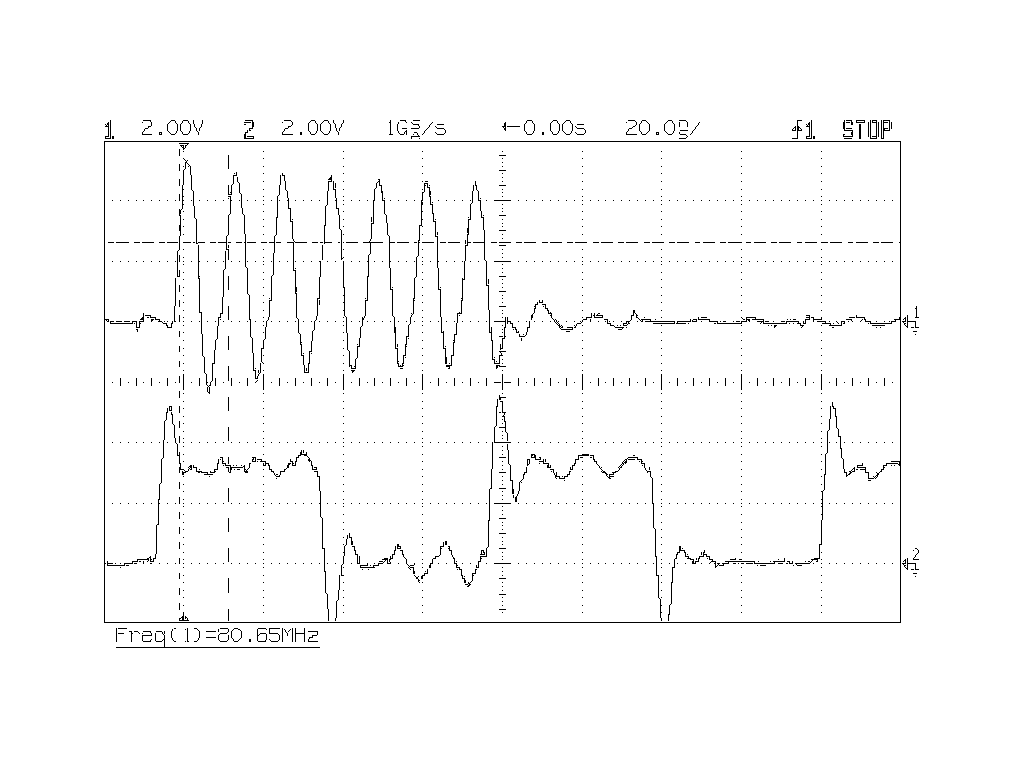

Problem: Eine Situation im MachXO2 gebe ich als Puls mit einem Takt
Länge auf einem Pin auf der Steckerleiste aus. Den Pin habe ich schon
gewechselt, alle verhalten sich gleich: Es ist kein schöner Impuls
sondern ein heftiges Schwingen bei ca. 80MHz. Siehe Bild, oben mein
Puls, unten der PLL-regenerierte Takt auf einen Ausgang gelegt.
Gleiches Verhalten auch wenn ich in der Pinkonfiguration verschiedene
Modis einstelle, z.B. Pullup/-down eingestellt. Das Bild ist mit
LVCMOS33 auf Pin D1 "PL3B/PCLKC3_2" aufgenommen.

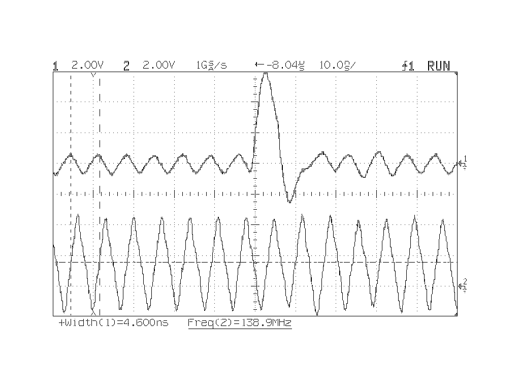

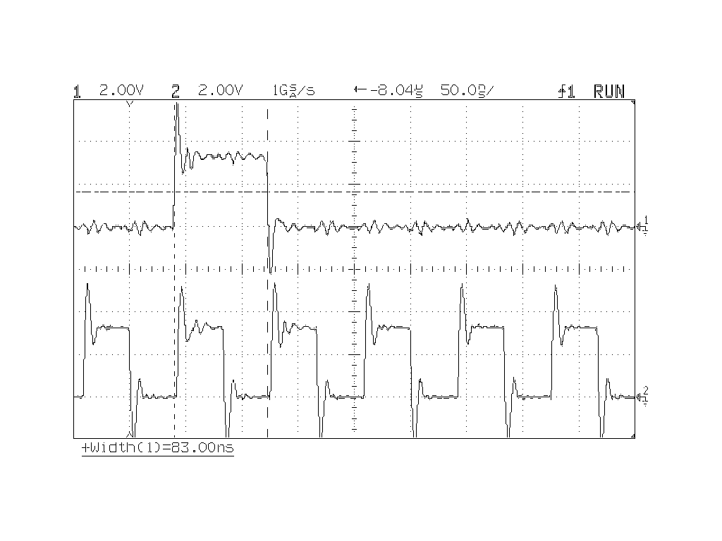

Hallo Schlumpf,
offenbar hast du den Punkt getroffen. Da ich meinen Original-Code nicht
posten wollte habe ich kurz eine Demo aufgesetzt (siehe unten) und da
kommt ein schöner Puls raus. Siehe erster Screenshot.

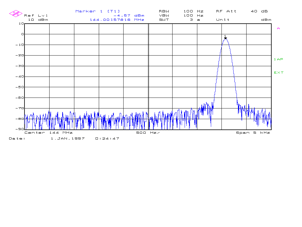

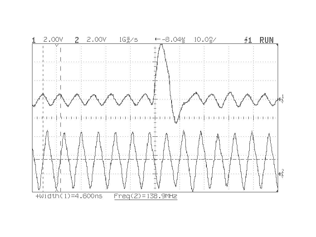

Im zweiten hab ich mit der PLL mal 144MHz gemacht um den Puls kürzer zu
machen. Zweiter Screenshot. Und weils gerade Spaß gemacht hat, aber
eigentlich nichts mit dem Problem zu tun hat, die 144MHz am
Spektrumanalyzer angeschaut. Drittes Bild.
