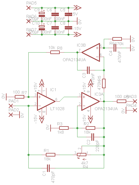

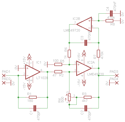

Hallo zusammen, ich arbeite momentan an dem Prototypen eines Bändchenmikrofons, anbei 2 Links wo man das Funktionsprinzip erkennen kann. http://upload.wikimedia.org/wikipedia/commons/thumb/2/29/B%C3%A4ndchenmikrofon.svg/220px-B%C3%A4ndchenmikrofon.svg.png http://nachbelichtet.com/wp-content/uploads/2009/04/superlux_r102-3.jpg Mein Bändchen wird 3-5mm Breit und 50mm lang werden, klassisch müsste man jetzt auf einen Übertrager (grob 1:30) und hätte am Ausgang Signale im einstelligen mV Bereich. Ich möchte mal etwas anderes versuchen, ich möchte den Ausgang des Bändchens auf einen Transimpedanzverstärker mit LT1028 geben und damit das Bändchen als Stromquelle nutzen, mit Glück wird das sogar rauschärmer als mit Spannungsübertragung. Ich erwarte Ströme im Bereich von xxµA, der Innenwiderstand des Bändchens liegt grob bei 100-500mOhm. Der Transimpedanzverstärker wird so nahe wie möglich an das Bändchen gebracht, ich halte die Masse so gut es geht vom Inv. Eingang fern denke aber das selbst kleine Kapazitäten von GND gegen inv. durch die niederohmige Verbindung der beiden Eingänge viel Ärger machen können? In der ersten Stufe mit dem LT1028 wird das Signal grob auf 10mV gehoben, der LME49720 hebt den Pegel nochmal an auf ca. 1V (40dB gain) Der Zweite OP im LME arbeitet als DC Servo und hält den Ausgang frei von DC. Meine Frage ist nun, kann das mit der oben genannten Schaltung funktionieren oder sind Instabilitäten zu befürchten? Liege ich richtig das die niederohmigen Widerstände in der GK bedingt durch die kleinen Pegel die OPs nicht stören weil auch die Ströme klein bleiben? Habt Ihr Vorschläge wie ich den Rauschabstand verbessern kann oder Rauscht die ganze Angelegenheit sowieso stärker als mit Übertrager? Danke! Gruß, Jan
Durch die niedrige Impedanz am Eingang sind die Kapazitäten unkritisch. Dafür werden Induktivitäten ggf. wichtig. Die 2. Stufe muss man nicht mehr so aufwändig und niederohmig auslegen. Die 1. Stufe verstärkt bereits deutlich, so dass es hier nicht mehr wirklich auf das Rauschen ankommt. Den 1. OP sollte man auch nicht noch zusätzlich und ohne guten Grund mit den 47 Ohm zur 2. Stufe belasten. Ob die Verstärkerschaltung mehr rauscht als ein Transformator hängt sehr vom Transformator ab - die können deutlich besser sein, wenn der Kern gut ist.
Hallo Ulrich, >Durch die niedrige Impedanz am Eingang sind die Kapazitäten unkritisch. >Dafür werden Induktivitäten ggf. wichtig. OK, das ist kein großes Problem bei den kurzen Abständen. >Die 2. Stufe muss man nicht mehr so aufwändig und niederohmig auslegen. >Die 1. Stufe verstärkt bereits deutlich, so dass es hier nicht mehr >wirklich auf das Rauschen ankommt. Den 1. OP sollte man auch nicht noch >zusätzlich und ohne guten Grund mit den 47 Ohm zur 2. Stufe belasten. Ich hielt das für nicht wirklich kritisch wegen der geringen Eingangsspannung, wenn das Ärger machen kann muss ich auf einen nicht inv. Verstärker umsteigen und mein DC Servo überdenken. Werde ich dann auch so machen. >Ob die Verstärkerschaltung mehr rauscht als ein Transformator hängt sehr >vom Transformator ab - die können deutlich besser sein, wenn der Kern >gut ist. Also wärst Du eher für den Übertrager wenn es um niedriges Rauschen geht? Was hat der Kern mit dem Rauschen zu tun? Gruß, Jan

Probier es doch einfach mal aus! Die Quellimpedanz ist sehr klein, also einfach mal einen TIA mit einem sehr rausarmen Audio-Verstärker aufbauen. Dein DC Servo kannst Du erstmal weglassen und die Verstärkung in der ersten Stufe machen. Signal einfach kapazitiv entkoppeln und schauen, wie das Rauschen so aussieht. Warum schon unbedingt einen sau empfindlichen Trafo verbauen, wenn es erstmal ein 5 Euro OPA tut?
Jan schrieb: > Dann investiere ich lieber in so einen Kollegen, Preislich gibt sich das > sowieso wenig. Wenn Du gerne Geld zum Fenster rausschmeißt. Die OPVs kosten doch nur ein Bruchteil. Wozu soll die komische Schaltung mit IC2 gut sein?
>Geh da nicht mit Gleichstrom, z.B. von einem Ohmmeter, dran! Ja, natürlich nicht. :) >Wenn du experimentieren willst: Vorverstärker für Moving-Coil Systeme >bei Plattenspielern hatten nahzu die gleiche Aufgabenstellung - extrem >niedrige Quellimpedanz und sehr geringe Pegel. >Ein Blick in entsprechende Schaltungen könnte hilfreich sein. Ich kenne viele Schaltungen in der Richtung, die "besseren" sind häufig mit LT1028 oder AD797 in der ersten Stufe aufgebaut. Wegen der Eigeninduktivität der Schallplatten Tonabnehmer kann man keinen Transimpedanzverstärker verwenden, in meinem Fall vermutlich schon weil sich das Bändchen ja ganz anders verhält. >Ich weiss nicht, ob dein Aufbau es zulässt, aber auch ein >Differenzverstärker zwischen oberem und unterem Ende des Bändchen könnte >Vorteile haben, und wenn es nur die Brummunterdrückung ist. Wenn ich die Schaltung und das eigentliche Bändchen nahe zusammen bringe brauche ich das denke ich nicht, in einem Differenzverstärker stecken ja mehrere OPVs was sich vermutlich nicht gut auf das Rauschen auswirkt... >Probier es doch einfach mal aus! Die Quellimpedanz ist sehr klein, also >einfach mal einen TIA mit einem sehr rausarmen Audio-Verstärker >aufbauen. Dein DC Servo kannst Du erstmal weglassen und die Verstärkung >in der ersten Stufe machen. Signal einfach kapazitiv entkoppeln und >schauen, wie das Rauschen so aussieht. Warum schon unbedingt einen sau >empfindlichen Trafo verbauen, wenn es erstmal ein 5 Euro OPA tut? Mich reizt es schon das mal mit dem LT1028 oder AD797 (als TIA) zu versuchen, hatte aber gedacht das ich so keine Chance auf niedriges Rauschen habe. Andererseits hast Du natürlich recht, die kosten halten sich in Grenzen sodass ich es wirklich mal versuchen will. >Wozu soll die komische Schaltung mit IC2 gut sein? Es handelt sich dabei um einen DC-Servo, der gleicht eventuelle Gleichspannungen durch die Offsets bzw. Biasströme der OPs aus.
Jan schrieb: > Es handelt sich dabei um einen DC-Servo, der gleicht eventuelle > Gleichspannungen durch die Offsets bzw. Biasströme der OPs aus. Ich habs inzwischen auch rausgekriegt. Es ist die aufwendige Version eines Koppelkondensators. Ich würde die Schaltung aber deutlich hochohmiger machen, IC1 arbeitet ja quasi auf Kurzschluß 47R || 180R = 37R. Ich würde ihn am Ausgang >=1k sehen lassen.
Kommen bei 180mOhm Bändchen, 180Ohm Rfb, 0.85nV/sqrt(Hz), 1pA/sqrt(Hz), 20kHz Bandbreite tatsächlich 0.12mV Rauschen aus der ersten Stufe oder spinnt mein Excel? Bei den erwarteten 10mV Nutzsignal wären das nur 40dB SNR.
>Ich würde die Schaltung aber deutlich hochohmiger machen, IC1 arbeitet >ja quasi auf Kurzschluß 47R || 180R = 37R. >Ich würde ihn am Ausgang >=1k sehen lassen. Das hat Ulrich ja auch schon angedeutet, ich verstehe ehrlich gesagt nicht was den OPV daran stören soll? Die 180 Ohm bekomme ich sowieso nicht weg, die müssen leider bleiben weil sonst mein Transimpedanzverstärker zu hoch verstärkt. Nach dem LT1028 wird die Signalspannung grob ~10mV betragen, das ist genug für den LME49720 damit ich mir da kein Rauschen hole. Rechnet man zurück wird bei 37Ohm @ 10mV einen Signalstrom von 270µA haben. Wo liegt hier mein Denkfehler? Ein anderer Weg wäre den LME eine feste Verstärkung von 40dB machen zu lassen und ihn mit in die Gegenkopplungsschleife vom LT1028 zu legen. Geht so lange gut wie der LME "schneller" als der LT ist, habe ich schon in Phono VVs für MC gesehen scheint also gut zu funktionieren. Ich mache mal kurz einen Schaltplan damit man es sich besser vorstellen kann...
>Kommen bei 180mOhm Bändchen, 180Ohm Rfb, 0.85nV/sqrt(Hz), 1pA/sqrt(Hz), >20kHz Bandbreite tatsächlich 0.12mV Rauschen aus der ersten Stufe oder >spinnt mein Excel? Bei den erwarteten 10mV Nutzsignal wären das nur 40dB >SNR. Ich muss zugeben das ich mich mit Rauschen bisher wenig beschäftigt habe, wie genau hast Du das errechnet? 40dB SNR sind wirklich mies...
Jan schrieb: >> Kommen bei 180mOhm Bändchen, 180Ohm Rfb, 0.85nV/sqrt(Hz), >> 1pA/sqrt(Hz), 20kHz Bandbreite tatsächlich 0.12mV Rauschen >> aus der ersten Stufe Ja. Größenordnung stimmt. >> oder spinnt mein Excel? Nein. >> Bei den erwarteten 10mV Nutzsignal wären das nur 40dB >> SNR. Ja. > Ich muss zugeben das ich mich mit Rauschen bisher wenig > beschäftigt habe, Ein Fehler, wie Du jetzt siehst :-) > wie genau hast Du das errechnet? Die 0.85nV/sqrt(Hz) ist die eingangsbezogene Rauschspannungs- dichte des OPV. Diese Zahl muss man zunächst mit der Wurzel aus der Bandbreite multiplizieren, um auf eine Spannung zu kommen: Sqrt(20'000 Hz) = 140*Sqrt(Hz). 0.85nV/sqrt(Hz) * 140sqrt(Hz) = 120nV. Die 120nV ist die eingangsbezogene Rauschspannung (Effektivwert). Die muss mit der Verstärkung, also 180Ohm/180mOhm = 1000 multipliziert werden, um auf die ausgangsseitige Rauschspannung zu kommen: 120nV * 1000 = 120µV = 0.12mV. Das Problem ist die extrem niedrige Quellimpedanz von 0.18 Ohm. Die trägt zum Rauschen (geschätzt) 0.06nV/sqrt(Hz) bei; der Rückkoppel-Widerstand von 180 Ohm liefert (eingangsbezogen) nochmal dasselbe. Der OPV liegt mit 0.85nV/sqrt(Hz) Faktor 10 in der Spannung darüber.

Wenn man das Bändchen als 10µV mit Ri = 0.18 Ohm annimmt und den verlinkten Übertrager (1:37, 0.05Ohm, 59Ohm) zwischen Bändchen und OP schaltet, hätte man aus Sicht des OP eine Quelle mit 370µV und 374Ohm (transformierter Widerstand des Bändchens + transformierter Primärwicklungswiderstand + Sekundärwicklungswiderstand). Um jetzt auf die 10mV zu kommen, muss man nur noch 27x verstärken. Mit einen nichtivertierenden LT1028 mit 260Ohm/10Ohm beschaltet landet man bei 10µV Rauschen, also schon 60dB SNR.
