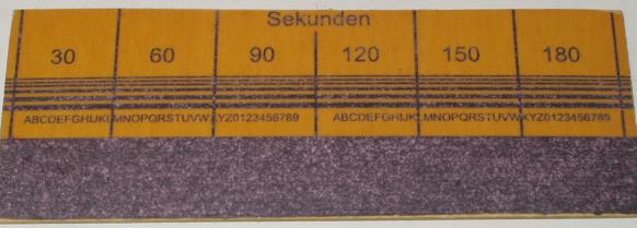

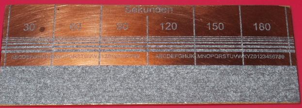

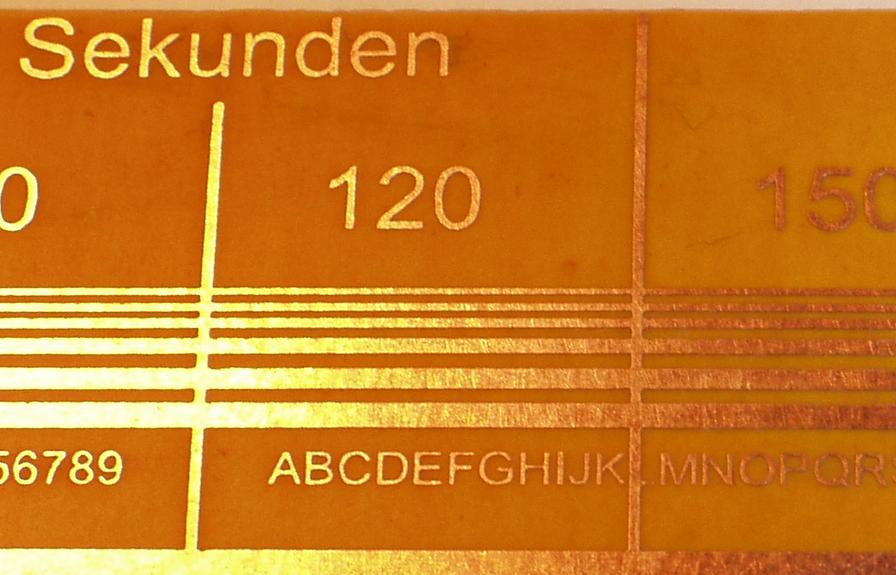

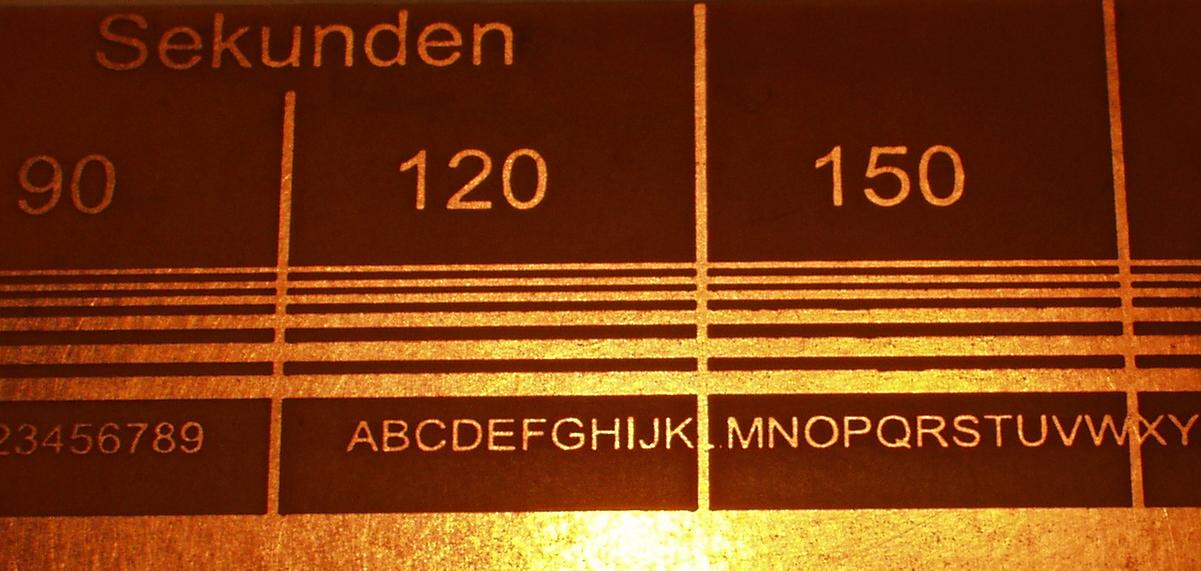

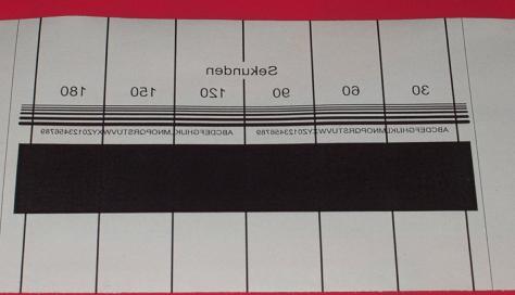

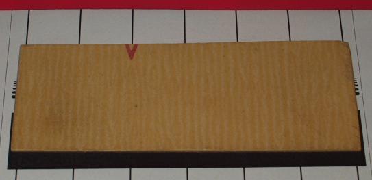

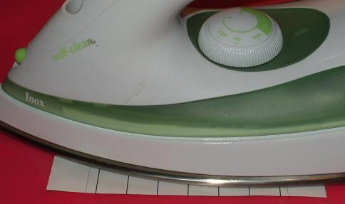

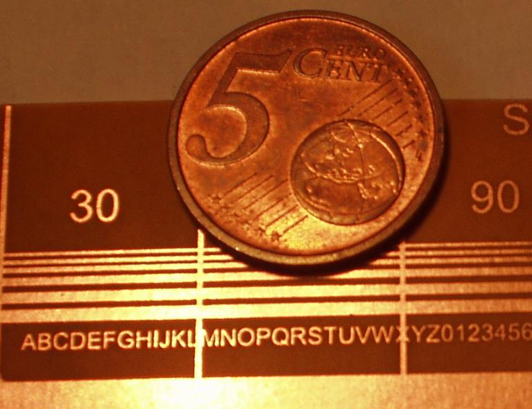

Hallo Leute, habe jetzt die "Silikon Backmatte" als Unterlage zum Tonertransfer benutzt. Also ganz unten die Backmatte, darauf die Vorlage mit dem Toner nach ober, darauf die Platine mit der Kupferschicht nach unten (Bilder Vorlage & VorlPlatine - die Matte ist Pink). Dann in 30 Sekunden-Schritten einen Teststreifen gebügelt, im Zeitbereich von 30 bis 180 Sekunden (Bild Buegeln). Das Ergebnis hat mich überrascht! Kein Unterschied zwischen den Zeitabschnitten. Das Bild Toner - zeigt die ungeätzte Platine nach dem Transfer, der Toner ist noch drauf. Wenn beim betonieren kein Unterschied ist, dann vielleicht nach dem ätzen? Also geätzt, wieder kein Unterschied (Bild FertigMit) - zeigt die geätzte Platine mit Toner. Anschließend den Toner entfernt - wieder kein Unterschied. Die Silikonmatte und das durch die Platine durch bügeln, wirken positiv ausgleichend auf das Ergebnis (Bilder Platine1 & Platine2). Die schlecht belichteten Teile sind, wegen der Bildgröße, abgeschnitten. Das Bild 5Cent zeigt die Platine im Größenvergleich zu einer 5-Cent Münze. Die Schrift "Sekunden" und die Sekundenzahlen sind 3mm hoch, die kleinen Ziffern und Buchstaben nur 1,5mm. Die Silikonmatte ist vom Discounter (Penny) und hat die Bezeichnung "Silikon Backmatte". Sie ist 41cm x 29cm groß, ca, 1,2mm dick und für einen Temperaturbereich von -30°C bis +220°C. Beim nächsten mal werde ich noch eine Zeitung auf die freien Bereiche der Matte legen, ohne diese ist ständig das Bügeleisen an der Matte kleben geblieben. Viel Erfolg und Gruß. Tom
Darf man fragen wie breit die schmalsten Leiterbahnen sind?
Hallo Interessierter, von oben nach unten 10mil, 12mil, 16mil, 24mil, 32mil und 40mil. Die dünnste Linie ist also ca. 0,254mm, oder was der Drucker daraus gemacht hat, breit. Ich denke, daß man damit bis 0,125mm gehen kann. Für diesen Versuch hatte ich keine besonderen Vorbereitungen getroffen. Gruß. Tom

TomA schrieb: > Das Ergebnis hat mich überrascht! Kein Unterschied zwischen den > Zeitabschnitten. Hallo Tom, das liegt daran, daß diese Silikonmatten schlecht Wärme leiten. Bei Deinen Bügel-Reihen spielte die Wärmekapazität der Platine bisher kaum eine Rolle, es war eher davon abhängig, wie schnell sich die Unterlage mit erwärmte. Vorher liess sich die Platine selbst gar nicht auf ausreichende Temperatur bringen. Meine bescheidenen Bügel-Versuche sind damals wohl genau an dieser Problematik gescheitert, hab die Platine auch nach 10 Minuten und voller Stufe gar nicht heiß genug bekommen (so wie letztens auch einer hier). Also die Unterlage ist beim Bügeln alles, und darf dann auch nicht verändert werden. Übrigens hast Du jetzt exakt die gleiche Anordnung wie ich bei der Presse. Schiebe die Wärme auch von oben durch die Platine, darunter liegt der Ausdruck und das Silikon. Ginge auch anders herum, aber dann sieht man halt schlechter, ob Platine und Ausdruck sauber aufeinander liegen. Das mit den seitlichen Platinen gegen das Kleben würde ich höchstens mit 1mm Material oder so machen, keineswegs mit gleich starkem Material. Habe mir einfach diverse Größen des Silikons zugeschnitten, da passt fast immer ein Stück zu Platinengröße XY. Ansonsten klebt das Zeug nämlich auch an der Presse, und nicht zu wenig. Zieht man das dann ab, bekommt man an der Platine gleich noch eine gezogen, weil die sich statisch auflädt. Bei ner großen Platine echt unschön...es knallt richtig. Wirst Du spätestens dann sehen, wenn Du die erste Zweiseitige damit machst. Wenn Du dann auf beiden Seiten Silikon hast, wirst Du das Eisen enorm heiß machen müssen, damit die Platine überhaupt auf Temperatur kommt. Geht mir jedenfalls bei der Presse so, brauche sicher 10-20° mehr, und dabei habe ich ja diesen Silikonschaum unten, also kaum Wärmeverlust durch die Unterlage. Beim Bügeleisen kann das je nach Unterlage echt die doppelte Temperatur oder so bedeuten. Zumindest aber wäre die nötige Dauer wieder wie zuvor, also 60 Sekunden und mehr. Die Platine zwischen zwei schlecht wärmeleitenden Silikonplatten langsam zu erwärmen, kann ein großer Vorteil bei beidseitig feinen Strukturen sein. Weil die Platine im Vergleich zu den Silikonplatten sehr gut die Wärme leitet, also beide Platinenseiten fast identische Temperatur haben. Bekommt man sonst (bei einseitiger Heizung) praktisch kaum hin.
Es geht dabei um unterschiedliche Wärmewiderstände und -Kapazitäten mehrerer übereinander liegender Schichten, und die damit schwer vorhersehbare Temperatur an der eigentlich nur interessanten Grenze zwischen Toner und Kupfer...;-)
