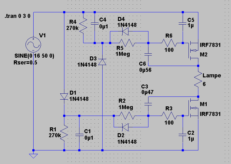

von MaWin (Gast)
Max D. schrieb:
> Ansonsten: In LT-Spice aus nem OPV und ein paar passiven einen
> Anschnittdimmer basteln...
Und warum bastelst du ihm das nicht? Sprücheklopfer.
TRIAC, 5 1N4148, 2 Elkos, 2 Widerstände und ein LM393 reichen doch.

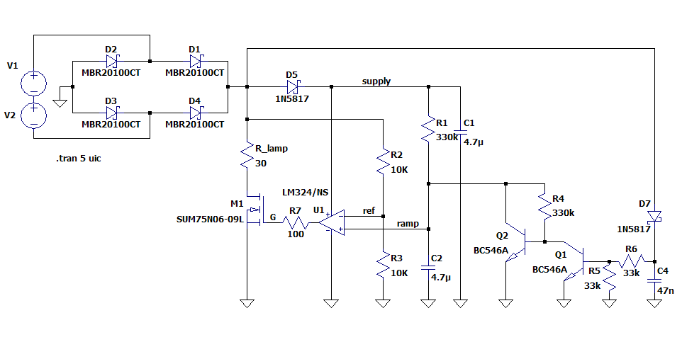

Dabei ist es so einfach, R und C je nach Aufdimmzeit.
        MBR1045CT 1N4148
o--+------|>|--+--|>|--+------+---+
   |  +---|>|--+-------(---+  R   |
   |  |        |       |  10k |   |
   |  |      Lampe     |   |  |   |
   |  |        |      /+|--(--+  47u
   |  | MOSFET I|----<  |  |  |   |
   |  |       S|      \-|--+  C   |
   +--(---|<|--+  LM321|  10k |   |
o-----+---|<|--+-------+---+--+---+
        MBR1045CA

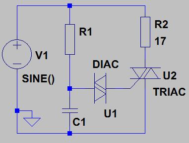

Das Problem mit einer Triac-Dimmung ist, dass man über die GANZE
Halbwelle wegdimmen muss und nicht einfach den Spitzenwert als 100%
nimmt. Weil der Triac (anders als dein MOSFet) in der fallenden
Viertelwelle nichtmehr löscht obwohl der Steuerstrom weg ist.
Das kann man sicher mit nem RC-Glied zur Phasenverschiebung lösen, aber
das würde halt in "gewurstel" enden. Da müsste man also fast sowas real
aufbauen (und das ist etwas viel für eine Schaltung die ich selber nicht
brauch).

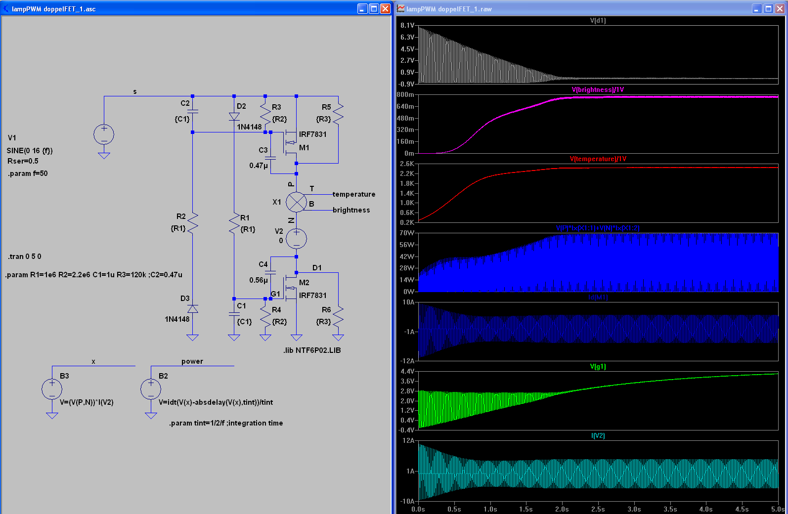

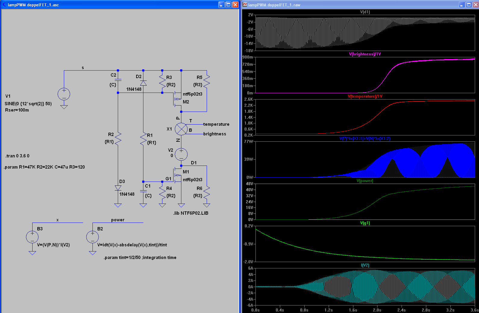

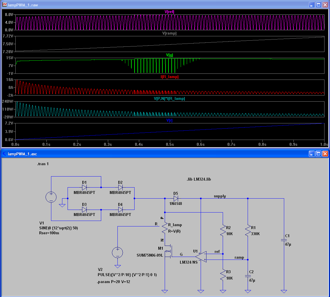

Ich hab die Schaltung von MaWin in LTspice übertragen. Aber leider funzt
sie so jedenfalls nicht.
von Thomas (kosmos)
Ich würde den Trafo gegen eine DC-Version tauschen oder dahinter nen
Gleichrichter mit Elkos setzen. Nun hast du es etwas einfacher und
kannst beliebig mit einer PWM dimmen. Ein TL494 und ein MOSFET bischen
Hühnerfutter und gut.

von MaWin (Gast)
Abdul K. schrieb:
> Aber leider funzt sie so jedenfalls nicht.
Wieso steigt Vramp von 7.3V und nicht wie Vr von (fast) 0V ?
Frag ich mich auch gerade. Entweder bin ich total neben der Kappe oder
LTspice macht hier einen Fehler. Die Sim ist der Meinung, daß das Netz
supply schon geladen ist bevor der erste Puls des Brückengleichrichters
kommt. Echt seltsam!
von npn (Gast)
> oder
Das müßte doch mit ".ic V(supply) = 0" zu beheben sein, oder?
Ja, macht es. Ist aber nur Kosmetik!
Das LM324 Modell von TI ist die Ursache! Habs mal durch den
UniversalOpAmp2 ersetzt, dann ist der Fehler weg.
Es kann auch nicht am Pinout liegen, da bei Start kein Pin des OpAmps
Spannung haben kann.
Ich weiß nicht. Die ganzen Modelle von TI haben Macken.

von MaWin (Gast)
Und ich wollte gerade schreiben, daß ich deine Simulation nicht ablaufen
lassen kann, weil mir das Modell vom LM324 fehlt.
Danke, ich will es auch nicht haben.
Schön, daß meine Simulation im Kopf besser funktioniert als die
Simulation der Schaltung in Spice.

von batman (Gast)
Ja, ich auch bei Kfz-Lampen. Nicht zu verwechseln mit Haushaltslampen.
Aber egal, die heutigen "Smart" Charging Systeme laden phasenweise mit
15V und mehr übers Bordnetz. Da ist der Verschleiß leicht erklärlich.
Was mich auch stört:
Ich habe jetzt drei verschiedene Halogenlampen-Modelle ausprobiert. Mit
allen hat LTspice ein Problem. Irgendwann bleibt die Sim stehen.
Nehme ich den MOSFET raus und laß die Lampe dauernd an der
Versorgungsspannung, geht es.
Vielleicht kann sich das Helmut mal ansehen.
Das Modell von Krucker habe ich angehangen.
Bei dem Modell von Intusoft aus nl11 funzt was mit epoly nicht. Welche
Syntax will da LTspice?
von Joachim B. (jar)

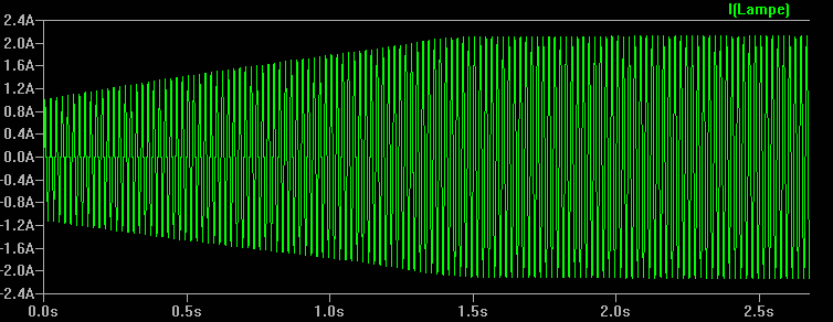

Also zwei Möglichkeiten gibts die Simulation mit dem Krucker-Modell zum
Laufen zu bringen:
1. Den Gleichrichter durch einen mathematischen ersetzen: V=abs(Vin)
2. Im Lampen-Modell den Polynom kappen. Habe dazu den letzten Teil
auskommentiert. Das reduziert den notwendigen Numerikrange.
Schön ist das alles nicht. Würde mich interessieren, ob andere
SPICE-Dialekte da keine Probleme machen. Wer probierts in TINA, Simetrix
und wie sie alle heißen?
Kurioserweise kann man auch eine kleine Induktivität in die Source des
MOSFET einbauen. Bei passendem Wert rennt LTspice dann auch durch. Warum
weiß ich nicht.

von TomA (Gast)
Hallo Leute,
nachdem es hier so ruhig geworden ist, habe ich mal kurz die von Abdul
K. gezeigte Schaltung angesehen und denke das Hauptproblem ist die
fehlende Synchronisierung auf die Netzfrequenz. In der Schaltung laden
sich die Kondensatoren auf und das wars.
Zum Verständnis mal die einfache Diac/Triac-Schaltung, dort kann man das
synchronisieren gut nachvollziehen.
Wenn wir vom Nulldurchgang vor der positiven Flanke ausgehen, sind
sowohl der Diac als auch der Triac gesperrt, C1 ist ungeladen. Die
Spannung beginnt nun zu steigen und der Kondensator C1 wird über den
Widerstand R1 aufgeladen. Irgendwann (innerhalb der Halbwelle) erreicht
die Kondensatorspannung die Zündspannung des Diac und dieser zündet. Ein
Diac ist nichts anderes als ein Triac ohne Gate-Anschluß welcher
Überkopf zündet. Einmal gezündet bleibt er leitend, bis sein Haltestrom
unterschritten wird. Der leitende Diac entlädt nun den Kondensator, als
Zündimpuls, in das Gate des Triac, worauf dieser zündet. Jetzt fließt
der Laststrom solange, bis der Haltestrom des Triac unterschritten wird.
Das ist kurz vor dem nächsten Nulldurchgang, wenn die Amplitude wieder
klein ist. Im neuen Nulldurchgang herrschen definierte Verhältnisse - C1
ist weitestgehend entladen, der Diac sperrt, der Triac sperrt. In der
nächsten Halbwelle paasiert das Gleiche, aber bei Wechselstrom mit
umgekehrten Vorzeichen, was Diac und Triac aber egal ist, sie können in
beiden Richtungen arbeiten.
Durch das entladen des Kondensators über den Diac synchronisiert sich
die Schaltung auf die Lichtnetzfrequenz. Im geforderten Fall haben wir
zwei widersprüchliche Forderungen - wir brauchen eine feste Zeit zur
Synchronisation (10ms) und wir brauchen eine veränderliche Zeit zur
Leistungssteuerung. Der einfache Dimmer löst das Problem durch eine
veränderliche Zeitkonstante R/C innerhalb der Halbwellendauer von 10ms.
Gruß. Tom
von TomA (Gast)
Uups, entschuldigt, mein Fehler!
Ich hatte gar nicht darauf geachtet, das hier kein Triac, sondern ein
FET die Leistung steuert.
Und wie soll dein DIAC bei 12Vac hinter dem Trafo zünden? Man könnte
deine Schaltung vor den Trafo setzen, dann aber belastet dessen
Streuinduktivität des TRIAC.
Die Schaltung von MaWin ist sehr wohl netzsynchron. Sie treibt sogar die
Lampe beginnend am Spannungsdurchgang, also da wo der geringste Strom
fließen kann. Finde ich nicht schlecht - das die Sim Probleme macht, hat
damit ja nix zu tun.
von TomA (Gast)
Hallo Abdul K.
das war nur ein Beispiel für einen Phasenanschnitt am Lichtnetz - nur
das Prinzip zum Verständnis der Abläufe.
Gruß. Tom

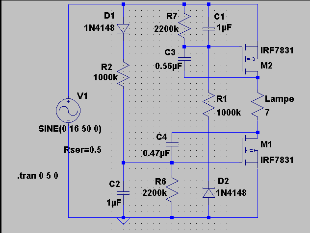

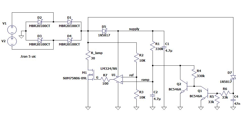

von Potibrutzler (Gast)
eure Schaltung hat aber noch Verbesserungspotenzial.
D5 sollte robuster als eine 1N4148 sein.
Die Entladung des C2 nach dem Ausschalten erfolgt über die
Schutzschaltung des OpAmp, das kann je nach Modell mehrere Sekunden
dauern, in der Zeit funktioniert die Schaltung nicht.
Grüße

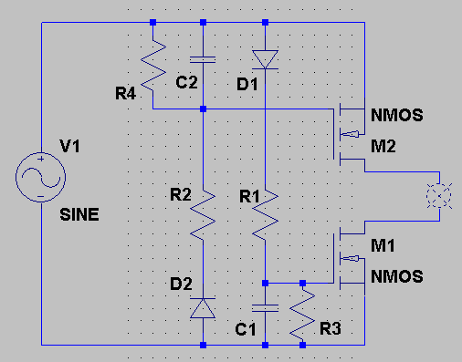

von batman (Gast)
Wie wärs mit einer kleinen Abänderung der Schaltung, um die
Verlustleistung zu halbieren: http://www.conrad.de/ce/de/product/500741/
von MaWin (Gast)
Jein, ein LM321 verträgt auch 12V am Eingang wenn die Versorgung auf 0
geht, er hat und braucht keine Schutzschaltung. Statt deinem Aufwand tut
es zum Entladen:
        MBR1045CT 1N4148
o--+------|>|--+--|>|--+------+-------+
   |  |        |       |  10k |       |
   |  |      Lampe     |   |  | 1N4148|
   |  |       S|      \-|--+  C      47u
o-----+---|<|--+-------+---+--+-------+
        MBR1045CA
Moin,
der LM321 hat .4mA Ruhestrom, dauert also ca. 1,5 Sekunden, bis er den
47µF leer genuckelt hat. In dieser Zeit funktioniert das Dimmen nicht
richtig.
Grüße
von MaWin (Gast)
In dieser Zeit ist auch der Glühfaden noch nicht ganz kslt.

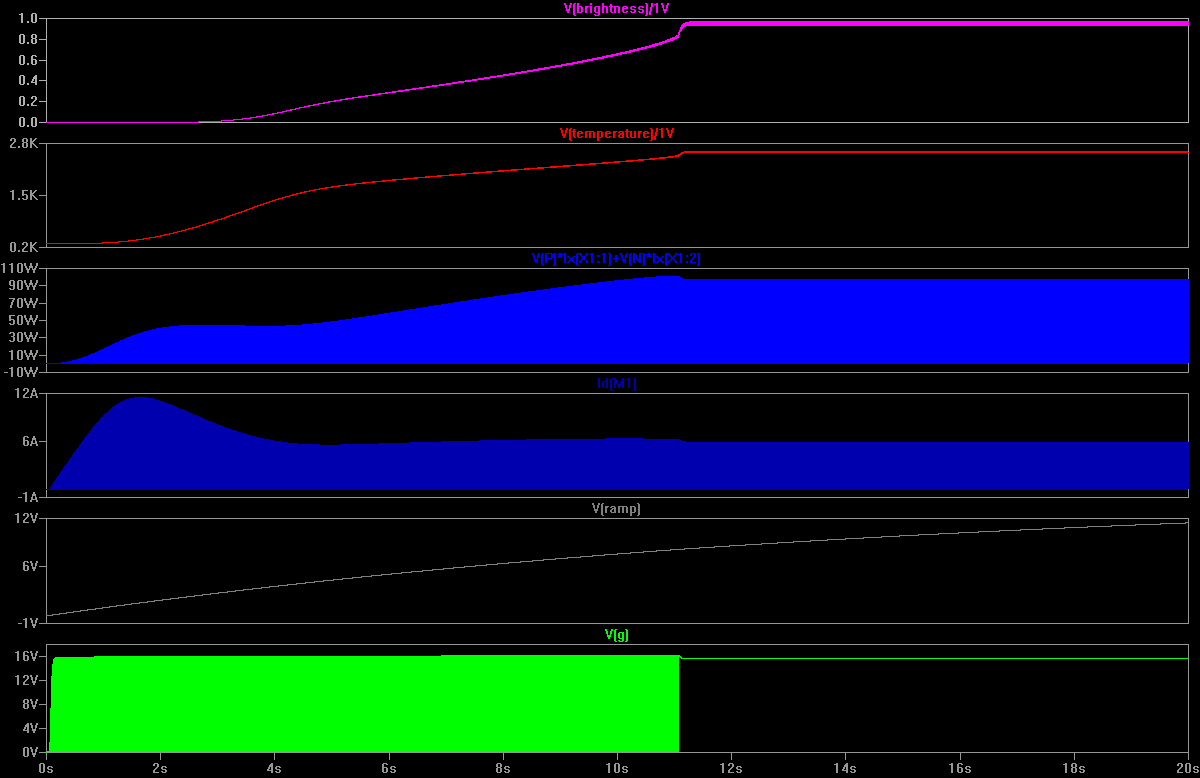

Die Helligkeit der Lampe ist in etwas proportional V^3. V ist die
Spannung an der Lampe - allerdings statisch, also ohne die Verzögerung
durch die Wärmekapazität.
Also linear ist so wohl nicht möglich! Man könnte die Kennlinie
vielleicht so trimmen, daß die Lampe erstmal dunkel erscheint und dann
erst fast linear aufgehellt wird. So wird das auch in der Bühnentechnik
gemacht, dort bleiben die Lampen vorgeheizt.
Daß sie erstmal dunkel ist, würde man nur als Verzögerung wahrnehmen.
Hier das Ergebnis eines eigenen Halogenlampenmodells (60W 13,2V). Ganz
oben die relative Helligkeit (aufs Auge bezogen), drunter die
Glühfadentemperatur.
Die Dimmung habe ich auf ca. 10 Sekunden verlängert.

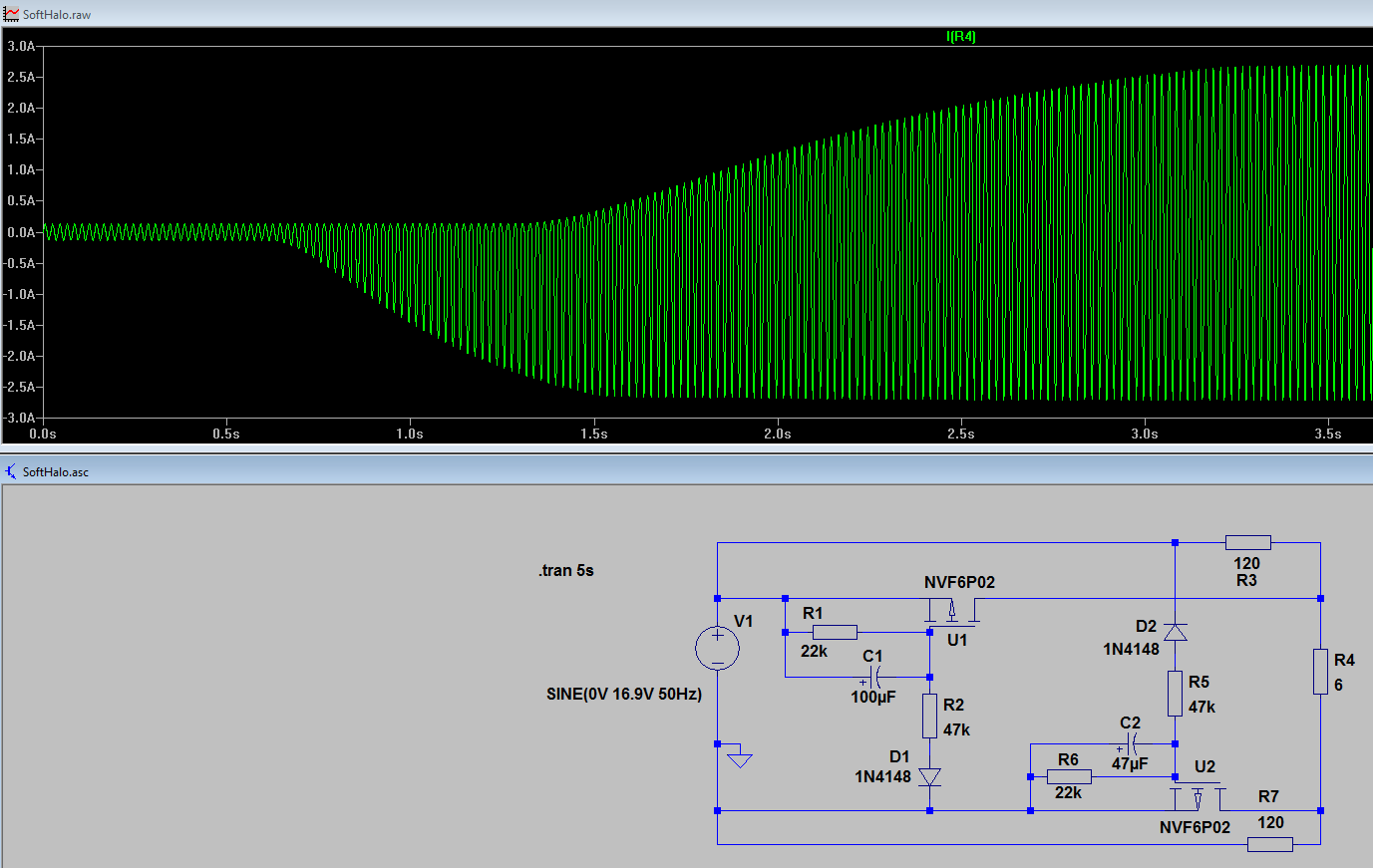

von Simpel (Gast)
Wie wär's damit?
2 Fets im TO220-Gehäuse sollten eine Dimmzeit von 2-5s auch ohne
Kühlkörper wegstecken. Die Verlustleistung teilt sich auf beide auf.
und wie soll das Dimmen der letzten beiden Schaltungen funktionieren?
Grüße
von Bernd K. (bmk)
> Hi,
> Grüße
Nach Dimmen war ja ausdrücklich nicht gefragt:
> Also kein Dimmer mit Regler zum Drehen. Beim Einschalten soll die
> Halogenlampe von 0 auf 100% fahren - so etwa in einer Sekunde.
guti, er sucht eine Fade-In-Schaltung, die letzten beiden sind keine.
Grüße
von Simpel (Gast)
> Hi,
> Grüße
Schau einfach nochmal genau hin.
Moin,
 wo soll ich hinsehen? Deine Schaltung ist eine Einschaltverzögerung,

Diese Schaltung Beitrag "Re: Halogenlampe sanft hochdimmen"
sieht vielversprechend aus! Spart auch den Gleichrichter. Werde ich
später mal mit meinem neuen Lampenmodell simulieren. Die FETs könnten
ein Problem werden, da sie Linearbetrieb verkraften müssen. Auch ob die
Wärmekapazität des Metallflanschs des TO220 ausreichend ist, muß geprüft
werden. Aber notfalls kann man da ein Stück Metall anschrauben. Machen
die Chinamänner in EVGs auch.

Worüber ich mir selbst nicht ganz im Klaren bin:
Die beiden Cs wirken jeweils wie eine Bootstrap-Schaltung, d.h. es
werden sukkzessive immer beide Fets aufgesteuert, ungeachtet der
Phasenpolarität. Bedeutet das nun, dass bei Teilausteuerung einer von
beiden im Rückwärtsbetrieb mit seinem aktuellen RDS leitet und der
dadurch entstehende Spannungsabfall über die Bodydiode geführt wird,
solange U_SD > U_Body ist?
Bei Vollausteuerung wäre dann die Bodydiode entlastet...
Oder ist bei Rückwärtsbetrieb eines FETs generell nur die Bodydiode
aktiv?
Ersteres ist richtig. Ich sehe momentan keinen Hahnenfuß (Heißt das so?)
in deinem Entwurf. Aber wer überblickt schon immer alles? ;-)

von MaWin (Gast)
Ja.

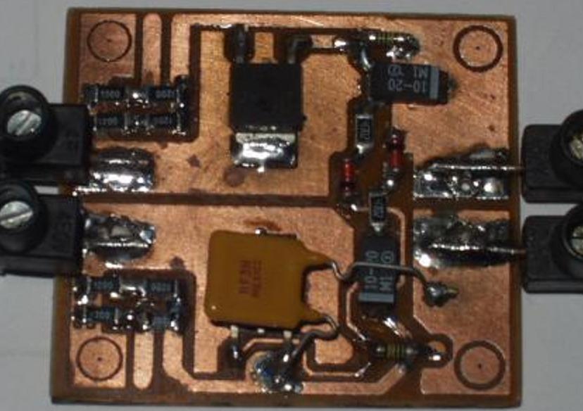

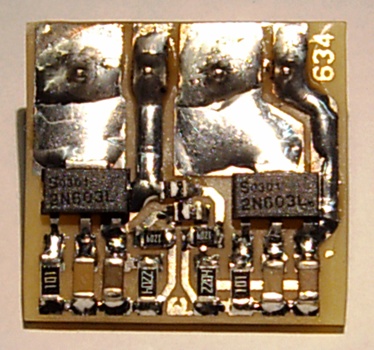

von TomA (Gast)
Hallo Simpel,
gratuliere, du hast die Lösung gefunden. Hier entstehen wenig
Oberwellen, welche das Lichtnetz und die Umgebung beeinflussen. Da der
kleine "Um Lei Tung" jetzt eh weiß wie er es machen soll, kann ich die
letzten Klarheiten auch noch beseitigen.
Da die Schaltung nach dem Einschalten etwas Zeit braucht, die
Kondensatoren bis zur Leitfähigkeit der FET's aufzuladen, nutze ich
diese zum "Vorglühen" der Lampe. In der Ladezeit wird die Lampe durch
die Widerstände R3/R7 bestromt, dadurch angewärmt und somit schon mal
hochohmiger. So bekommen die Transistoren weniger Verlustleistung beim
"hochlaufen".
Ich wähle unterschiedliche Kondensatoren, so daß zuerst der Eine und
danach der andere Transistor leitfähig wird. Dadurch kann ich, als
Showeffekt, die Hochlaufzeit verlängern. Dient die Schaltung nur dem
Lampenschutz, können gleiche und auch kleinere Kondensatoren verbaut
sein (wie im Foto - 10µF).
Die Spannungsteiler an den Gates der Transistoren müssen an deren UGS
angepaßt sein. Die in der Simulation verwendeten sind speziell für
diesen FET-Typ mit niedriger UGS!
Als Schutz befindet sich noch eine Polyfuse im Strompfad, die Strom und
Temperatur überwacht und ggf. abschaltet. Die Transistoren der kleinen
Schaltung werden, wegen der kleinen Kühlflächen, warm.
Die Bilder zeigen Schaltungen für 20 Watt Lampen, die schon geraume Zeit
funktionieren - es ist noch keine Lampe daran durchgebrannt. Das kommt
sicher noch, aber nicht wegen des Einschaltstromes, sondern wegen
natürlichen Verschleißes.
Gruß. Tom
Warum du die Ansteuerung unsymmetrisch gemacht hast, erschließt sich
nicht für mich.
Aber die Kurve für die Helligkeit sieht vielversprechend aus!
Anbei die Sim mit einer realitätsnahen Lampe. Wie gesagt, die hat 60W
und 13,2V.
Die Vorheizung funzt in der Sim nicht. Müßte ich Schalter einbauen.
Warum hast du nicht NMOS-FET genommen?
SPICE-Problem:
Die Kurve power zeigt die Lampenleistung an. Funzt aber nicht mit der
Formel. Weiß jemand warum? Eigentlich soll die Leistung innerhalb einer
Halbwelle integrieren. Hm.

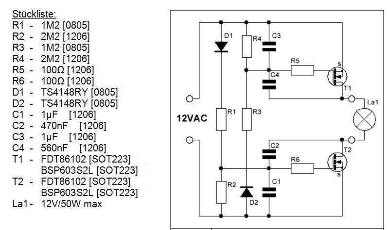

So... nun funzt es schön linear. Ein wenig Gegenkopplung (C3 u. C4)
wirkt manchmal Wunder.. ;-)
Entgegen dem Stromdiagramm in der LTSpice-Simulation beginnt in der
Praxis die subjektive Helligkeit bei Null und fährt dann ohne Wartezeit
und linear hoch. Als FETs habe ich IRF3205 drin, für die es im LTS aber
kein Modell gibt. Vielleicht deswegen die Abweichung in der Sim.
Ansonsten, wie immer: Geht nicht, gibt's nicht...! :-)
Nein Simpel! Wenn man deinen Widerstand von 7 Ohm durch ein echtes
Modell ersetzt, sieht es nicht mehr so schön linear aus, siehe Bild.
Meine 60W Lampe hab ich im Diagramm ganz unten Strom durch 3 geteilt,
damit es einer 20W Lampe entspricht. Als Unterschied gibts dann nur noch
die 13,2V vs. 12V. Was aber nicht so viel ausmacht.
Du kannst ja mal die Werte kontrollieren, nicht das ich einen Fehler
einbaute.
Ach nochwas: Da die Gates praktisch nur noch von einem kapazitiven
Spannungsteiler gesteuert werden, hat man nun keine vollständig in der
ganzen Periode leitende FETs mehr.
Also die hochohmigen Widerstände sind Blödsinn! Wenn deren Werte 1/10
dessen sind was du angibst, sieht es gut aus.
von Simpel (Gast)
Moin, Abdul
Dass der Festwiderstand der Lampe wahrscheinlich die Ursache ist, dass
Modell und Praxis sich bei mir im Anfangsbereich unterscheiden, wurde
mir klar, nachdem ich das Posting abgeschickt hatte.
In der Praxis sieht es jedenfalls so aus: Die Transen sind ohne
Kühlkörper freistehend, werden beim hochdimmen nur noch handwarm und
kühlen dann bei Vollausteuerung wieder etwas ab. Mit der alten Schaltung
wurden sie deutlich wärmer. Der subjektive Eindruck des Dimmvorgangs
sieht jetzt gleichmässig und angenehm linear aus. Er hat keine
wahrnehmbare Nichtlinearitäten im Verlauf und beginnt auch gleich nach
dem Einschalten.
Ich kann deine theoretischen und simulatorischen Einwände nicht
entkräften. So wissenschaftlich gehe ich das als Praktiker auch nicht
an. Für mich ist letzlich immer das praktische Resultat das Maß der
Dinge. Werde es die Tage noch mit mehreren 20W Lampen parallel testen,
wenn ich noch welche finde, um auch die Leistungsgrenze auszuloten.
Ansonsten sagt mir die Praxis beim jetzigen Stand: Ziel funktional und
von der subjektiven Lichtdynamik her erreicht. Die theoretischen
Erklärungen dafür, warum es so 'eigentlich' nicht gehen kann, überlasse
ich gerne anderen. ;-)

Hab sie in das neue Layout gleich mit reingesetzt. Die Beschaltung habe
ich nochmal etwas abgeändert. So erhalten die Gates eine Spannung von
>10V, so dass sie nach dem Dimmen auf jeden Fall jenseits des
Linearbereichs ganz durchgesteuert sind, was im Hinblick auf grössere
Lasten und Stabilität von Vorteil ist. Ausserdem wird über die beiden
zusätzlichen Dioden die Entladezeit der Cs deutlich verkürzt, so dass
auch nach kurzem Ausschalten ein neuer Fade-In-Vorgang beginnt.
Nun sind es doch einige Hühnerfutter-Bauteile mehr geworden, als
ursprünglich gedacht. Wie meistens... Wenn es damit nun so funzt wie
geplant, solls recht sein.
Gruss S.

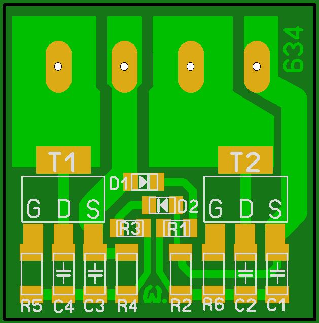

von FerdiNand (Gast)
So meine Lieben -
abschließend Bilder der nun fertigen Schaltung.
Nochmals DANK an alle Mitwirkenden !
25x25mm-Platine, Spannungsabfall und Wärmeentwicklung vernachlässigbar
gering.
Meine Halogenlampen können/sollen nun ewig leben ;-)
lg, Ferdi
von Donk (Gast)
Lädst du noch die Layoutdaten & Co hoch?
Anbei das Schaltbild und die Bestückung (als SprintLayout5 und Foto)
lg, Ferdi
