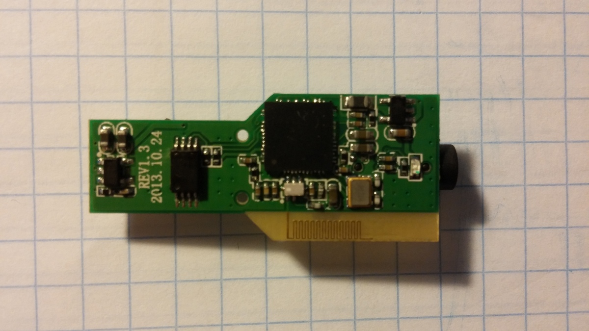

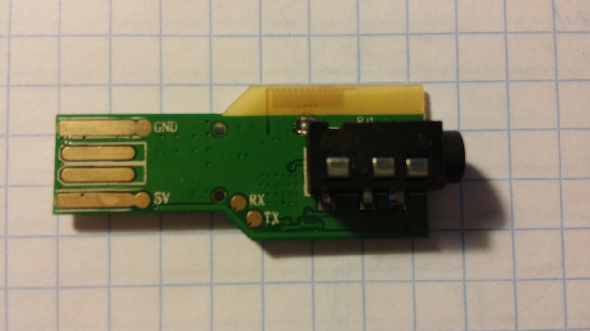

Hallo und guten Tag! Ich bin ein ziemlicher Laie was Elektronik angeht, allerdings versuche ich es seit einiger Zeit als Hobby-Bastler und mir sind bis heute schon einige Dinge gelungen. Nun zum Problem... Mein Versuch ist in alte Lautsprecher, die über einen handelsüblichen 3,5mm Klinkenkabel das Audiosignal erhalten haben, ein Bluetooth-Modul einzubauen und damit das Kabel zu ersetzen. Nun hoffe ich auf eure Hilfe und gebe hoffentlich alle Infos weiter, die man zur Lösung braucht: - Wieso hat der Audio-Out des Moduls 4 Lötstellen, während auf der Lautsprecher-Platine nur drei (L, R, GND) für das Audio-In sind? Leider ist auf der Platine des Moduls keine Bezeichnung angegeben. - Das Bluetooth-Modul wird ursprünglich per USB mit Strom versorgt, was laut meiner Recherche 5V 500mA Gleichstrom bedeutet. Wie kann ich den Adapteranschluss der Lautsprecher (15V 8mA Wechselstrom) verbinden, damit ich diesen als Stromquelle für das Modul verwenden kann? Möglicherweise greifen meine Überlegungen zu kurz, aber kann ich das Modul einfach mit einem Converter 15V auf 5V parallel schalten? Was ist dann mit dem Wechsel- und Gleichstrom? Ich entschuldige mich mal gleich für alle falsch verwendeten Fachausdrücke und Begriffe!!! LG David
FourWalls schrieb: > - Das Bluetooth-Modul wird ursprünglich per USB mit Strom versorgt, Dann nimm am besten einen sog "USB-Lader" mit Netzanschluss zur Versorgung.
FourWalls schrieb: > Wieso hat der Audio-Out des Moduls 4 Lötstellen, während auf der > Lautsprecher-Platine nur drei (L, R, GND) für das Audio-In sind Vielleicht L GND R GND Oder +5V L R GND Wenn nichts angegeben ust und keine Beschreibung beilag hast du halt zu billig gekauft. Wer billig kauft, kauft zwei mal. > - Das Bluetooth-Modul wird ursprünglich per USB mit Strom versorgt, was > laut meiner Recherche 5V 500mA Gleichstrom bedeutet. Wie kann ich den > Adapteranschluss der Lautsprecher (15V 8mA Wechselstrom) verbinden, Nimm einen uA7805 Spannungsregler mit den nötigen Kondensatoren von 330nF und 100nF am Ein- und Ausgang, der macht dir aus wackeligen 15V stabile 5V. Das bluetooth Midul wird keine 500mA ziehen sondern vielleicht 20mA, du musst also keinen Kühlkörper an die Kühllasche schrauben.

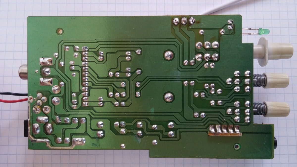

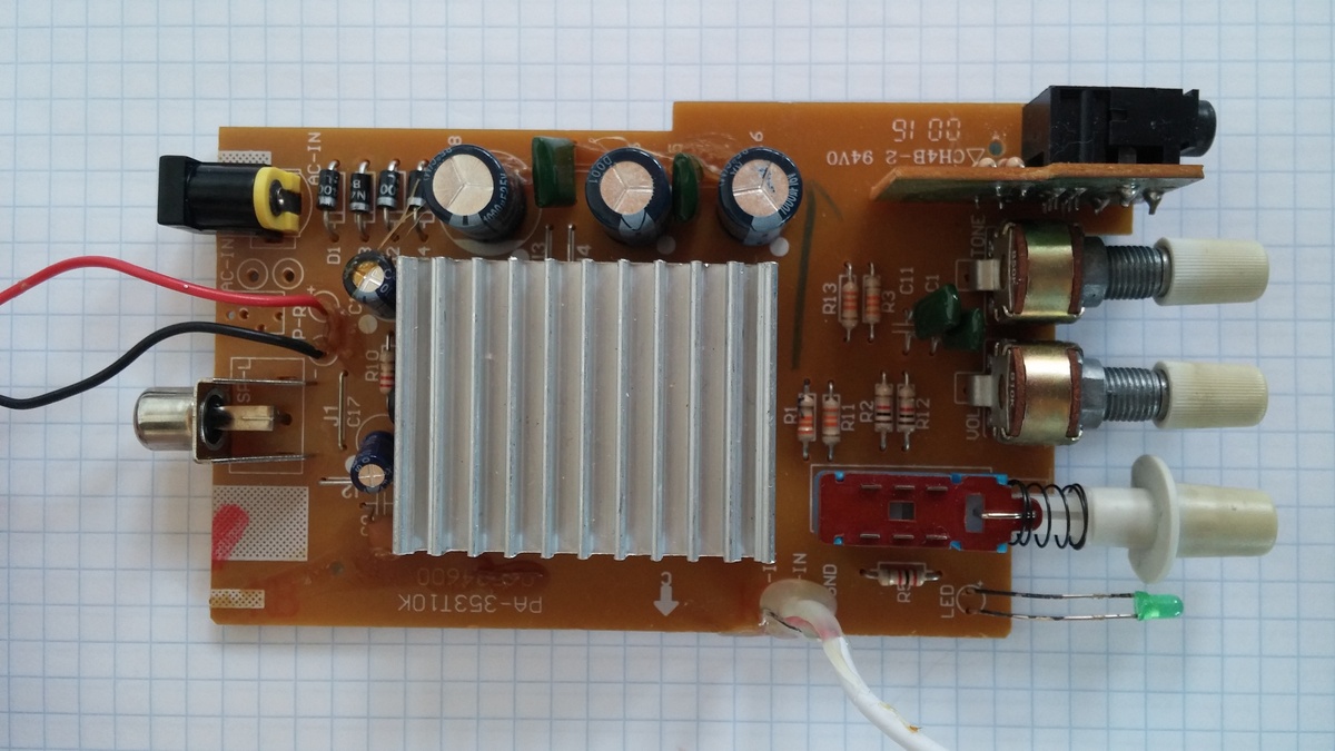

Axel Schwenke schrieb: > Es muß also in dem einen > Lautsprecher außer dem Verstärker auch ein Gleichrichter und Lade-Elko > sein. Und von dem kannst du Gleichspannung abnehmen und auf 5V > runterregeln. Ich habe mal Fotos hochgeladen. Wo wäre denn eine gute Stelle?
FourWalls schrieb: > Axel Schwenke schrieb: >> Es muß also in dem einen >> Lautsprecher außer dem Verstärker auch ein Gleichrichter und Lade-Elko >> sein. Und von dem kannst du Gleichspannung abnehmen und auf 5V >> runterregeln. > > Ich habe mal Fotos hochgeladen. Wo wäre denn eine gute Stelle? Na auf den ersten Bild hast du links oben vier Dioden und daneben einen Elko. Das sind die angesprochenen "Gleichrichter und Lade-Elko". Von dem Elko hängt ein Bein an der großen Kupferfläche. Das dürfte der Minuspol und damit GND deiner Schaltung sein. Das andere Bein wird dann irgendwas zwischen +15 und +25V (gegen GND) führen. Das verbindest du mit dem Eingang eines 7805. Und an dessen Ausgang hast du dann 5V, die du in dein BT-Modul füttern kannst. Vergiß die Kondensatoren an Ein- und Ausgang des 7805 nicht (hat MaWin oben ja schon gesagt). Nachtrag: auf dem Bild sieht es so aus, als würde sich der Deckel des Elkos schon leicht nach oben wölben. Das heißt er ist im Betrieb zu warm geworden und hat vermutlich auch schon Kapazität eingebüßt. Der muß dann vermutlich auch bald mal ersetzt werden.

FourWalls schrieb: > Ich habe mal Fotos hochgeladen. Wo wäre denn eine gute Stelle? nach den 4 Dioden am ersten Elko Kondensator und da + und - beachten ob der dort bis zu 500mA abgeben kann ist fraglich besonders bei Linear Regler wie den 7805, bessere Chancen hast du mit einem DC/DC Wandler Recom R785 (5V) 0,5A der die höhere Spannung in mehr Strom umsetzt. die 11V sind geschätzt können am ElKo hinter den Dioden gemessen werden, Rechnung muss dann angepasst werden. Linearregler wie der 7805 Uin ca. 11V Uaus 5V delta U = 6V bei 0,5A = 3W in Wärme (Verlust) die auch dem Verstärker fehlen. Recom DC/DC Wandler Uaus 5V Iaus angenommen maximal 0,5A gibt einen Leistungsbedarf von 2,5W mit einem angenommenen Wirkungsgrad vom DC/DC ca. 90% benötigt er vorne 2,5W/0,9 = 2,8W Verlust 0,3W in Wärme die auch dem Verstärker fehlen, in Strom fehlt dem Verstärker aber nur 2,8W/11V = 0,25A gegen vorher 0,5A

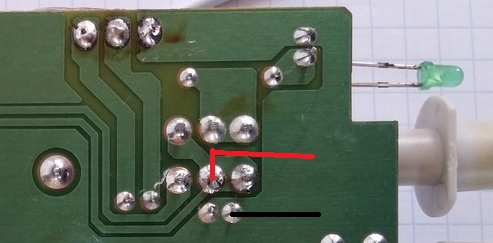

> Ich habe mal Fotos hochgeladen. Wo wäre denn eine gute Stelle? Ich nehme mal als Referenz das Bild der Platinenunterseite. Der passenste Punkt scheint mir der Ein-/Aus-Schalter rechts oben. Auf den 2 rechten Pins der unteren Reihe liegt ständig (also auch, wenn das Gerät ausgeschaltet ist) die gleichgerichte und geglättete Spannung aus dem Netzteil an, auf den 2 rechten Pins der oberen Reihe nur dann, wenn das Gerät eingeschaltet ist und die LED leuchtet. Masse findest du an allen möglichen Stellen, z.B. an den 2 Pins direkt unter dem Schalter. Je nachdem, ob du dein Bluetooth-Modul also ständig laufen lassen willst oder nicht, kannst du die Pins der unteren oder der oberen Reihe nehmen. Da dran ein 330nF, den 78(L)05, ein 100nF und dann das Bluetooth-Modul. Die Kondensatoren sind unkritisch (schau halt mal in das Datenblatt eines 7805/78L05). Ob ein 78L05 ausreicht (ist schön klein), musst du ausprobieren - wird er zu heiß, nimm den größeren 7805.
asdfasd schrieb: > Der passenste Punkt scheint mir der Ein-/Aus-Schalter rechts oben. gefällt mir, habe mal vom Eingangskondensator die LEitungen verfolgt, müsste man nur noch den Pin finden der bei ein geschaltet ist.

Ich habe die zwei Pins genommen, die du aufgezeichnet hast. asdfasd schrieb: > Auf > den 2 rechten Pins der unteren Reihe Nehme ich allerdings diese Pins, dann stimmt auch die gleichgerichtete und gesiebte Spannung. Hier habe ich ca. 23 V...
Ich weiss nicht, welche Lötpunkte mit den 2 Pins rechts unten gemeint sind. An den 2 Pins links unten sollten 15V Wechselspannung anliegen, im Leerlauf vielleicht 20V~, an den beiden von mir gezeichneten am Schalter 21V Gleichspannung und vielleicht 29V= im Leerlauf. Wenn das nicht so ist, hat dein Trafo keine 15V Nennspannung.
MaWin schrieb: > Wenn das nicht so ist, hat dein Trafo keine 15V Nennspannung. Es steht zwar so oben, aber dann hast du wahrscheinlich recht. asdfasd schrieb: > Der passenste Punkt scheint mir der Ein-/Aus-Schalter rechts oben. Auf > den 2 rechten Pins der unteren Reihe liegt ständig (also auch, wenn das > Gerät ausgeschaltet ist) die gleichgerichte und geglättete Spannung aus > dem Netzteil an, auf den 2 rechten Pins der oberen Reihe nur dann, wenn > das Gerät eingeschaltet ist und die LED leuchtet. Masse findest du an > allen möglichen Stellen, z.B. an den 2 Pins direkt unter dem Schalter. Habe sie nochmal am Foto eingezeichnet, welche ich verstanden habe und hier sind 23 V Gleichstrom. Auch mit dem "nur wenn das Gerät eingeschaltet ist" trifft bei diesen Pins zu.
Ich meinte auf die oberen Pins trifft das zu.
