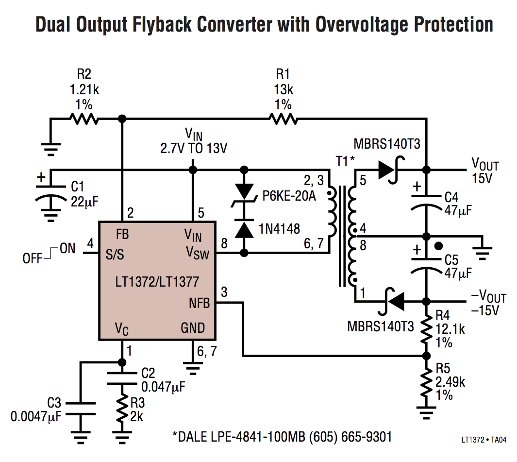

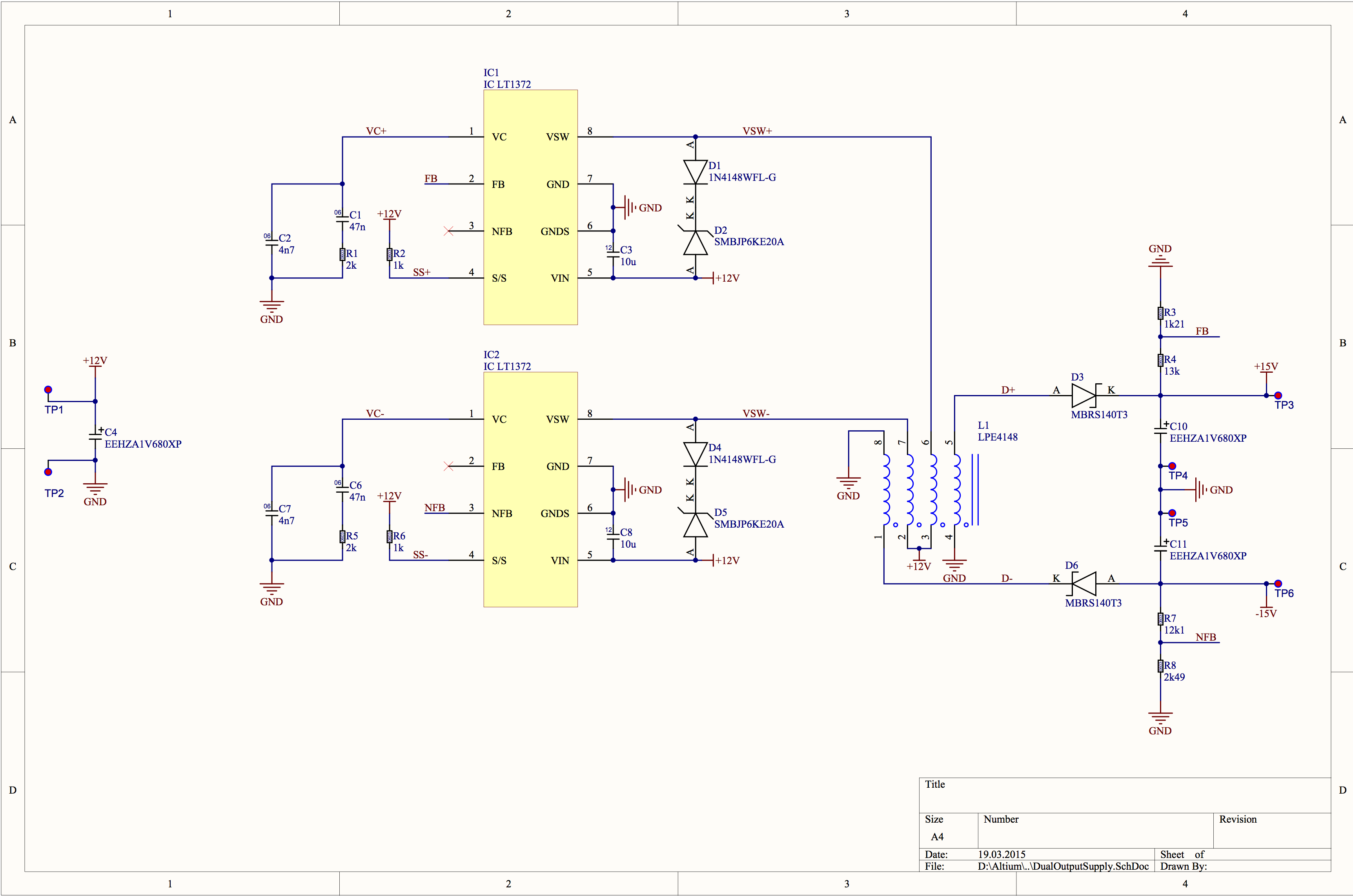

ich habe mir eine Spannungsversorgung entworfen und mich an dem
Schaltungsvorschlag aus dem Datenblatt des LT1372 orientiert.
Die Spannungsversorgung soll ±15V mit jeweils 1A liefern können, wobei
beide Ausgänge eine vernünftige Spannungsregulation haben sollen.
Um die Spannungsregulation zu verbessern und die Ströme zu erhöhen, habe
ich mir gedacht, dass ich 2 Regler verwende, wobei einer für die
Erzeugung der +15V und der andere für die Erzeugung der -15V zuständig
ist.
Das Problem ist, dass ich mir nicht so ganz sicher bin, dass das auch
funktionieren wird. In der vorgegebenen Schaltung wurden 2 Windungen des
Transformators mit einem Regler geschaltet und ich habe die Schaltung
dehingehend verändert, das ich die beiden Windungen getrennt schalte.
Wird das funktionieren und kann das so den erhofften Vorteil bringen?
PS: MBRS140 werde ich durch MBRS240 ersetzen.

Wie kann man mit dem dem teuren Altium so einen Müll entwerfen - und das
ganz alleine?
Das wird bei ersten Einschalten ganz fürcherlich heiß werden.

Du kannst nicht zwei unabhängige Spannungen über den gleichen Kern
laufen lassen, wie soll denn die sekundärwicklung wissen, welches
Magnetfeld zu "ihrer" Primärwicklung gehört? Wie soll denn
Primärwicklung 1 ggf. nicht gegen Primärwicklung 2 arbeiten...
Mach Dich mal mit der Wirkungsweise von Transformatoren bekannt...

Im Prinzip ist deine Idee ganz nett. Aber dann brauchst du auch zwei
unabhängige Trafos. So wie es jetzt ist geht es nicht.

Ich hätte eher gedacht, dass durch die unterschiedlich geschalteten
Windungen eventuell die Ausgangssignale schlechter werden und dass das
Eisen schneller in die Sättigung geht.
Ich wollte eigentlich ganz gerne auf einen Trafo verzichten und die
Originallösung ist halt semioptimal.
2 Trafos benötigen doch schon ordentlich Platz.

Und was ist an der Originallösung so schlecht? Da ist doch auch nur
einer drinnen! Und auch nur ein LT!

Ohne Kopplung wird der eine Regler nicht wissen was der andere tut.
Es fehlt halt ein Art Synchronisation. In der App des Herstellers
gibt es jedenfalls nichts vergleichbares. Man könnte aber
versuchen in LTSpice mal eine Simulation zu fahren. Schließlich
ist für solche Anwendungen dieser Simulator mal gedacht gewesen.
Wenn in der Lib kein Modell vorhanden ist, dann einfach mal den
Hersteller danach fragen.
