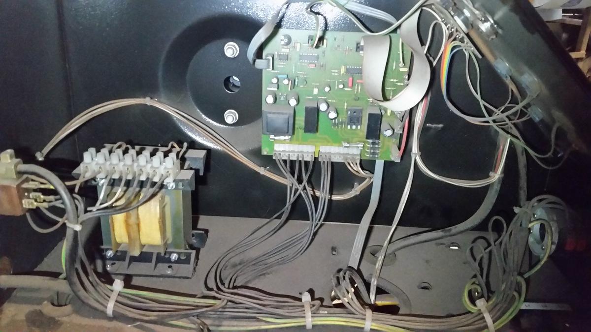

Mach mal ein oder zwei Bilder vom Inneren des Gerätes damit wir uns eine Vorstellung davon machen können was da steuerungstechnisch verbaut ist und wie die Ansteuerung des Schüzes funktioniert. Weiters den schon genannten Punkt die Platine zu fotografieren. Und zwar von Oben UND von unten. Beim Wenden dies aber bitte nur umklappen und nicht auch noch verdrehen.

Hallo! Ich möchte hier mal kurz anknüpfen... Ich habe an meinem Schweißgerät genau das gleiche Problem. Es ist ein Elektra Beckum 260-60ET. Der Fehler mit dem Dauerstrom auf dem Draht kam nach defektem Gleichrichter und Kurzschluss.Knallte ziemlich. Es waren dadurch ein paar Transistoren kaputt.Sichtlich sehr gut zu erkennen.Ich habe diese alle erneuert.Natürlich auch den Gleichrichter... Selbst wenn ich die "Steuerleitung" abziehe sind immer 34 Volt auf dem Draht. Was kann denn da noch kaputt sein? Wie kann man das ganze eingrenzen ? Alles andere also Drahtvorschub Gas etc geht völlig normal. MfG Chris
Da müsste im Gerät ein Schütz verbaut sein, der den Schweißtrafo versorgt. Möglich, dass da Kontakte kleben oder das Schütz von der Platine noch fehlgesteuert wird.
Im Gerät sitzt ein Schütz,der klackt ja auch wenn man die Pistole drückt (dann fährt ja auch der Draht). Aber der sitzt ja auf der Steuerplatine die ich ja getrennt hab durch die Steckverbindung.denke ich zumindest...
Chris144 schrieb: > Aber der sitzt ja auf der Steuerplatine die ich ja getrennt hab durch > die Steckverbindung.denke ich zumindest... Auf, der im Foto erkennbaren, Steuerplatine sitzt kein Schütz. Nur ein Transistor der den großen Transistor auf dem Kühlblech ansteuert. Und dieser wird vermutlich den Schütz für den Drahtvorschub ansteuern. Bitte mache noch ein Bild von der anderen Seite, damit man eine Übersicht über das Gerät bekommt.
Und die Steuerung mit Schütz die aber ja derzeit keine Verbindung hat.
https://de.m.wikipedia.org/wiki/Sch%C3%BCtz_(Schalter) Also ich sehe auf Deinen Fotos weit und breit kein Schütz! So ein Schütz würdest Du auch mehr hören als ein kleines Relais, das rummst ganz anders. (s. Link oben) Mein kleines Mig/Mag sieht innen fast genauso aus und hat (wie schon geschrieben) auch Dauerspannung an der Pistole. Wie auch schon weiter vorne gesagt ist das bei sehr vielen Schweißgeräten völlig normal! Mich hat das noch nie gestört, eher würde mich das andauernde Rumsen eines Schützes stören. Old-Papa

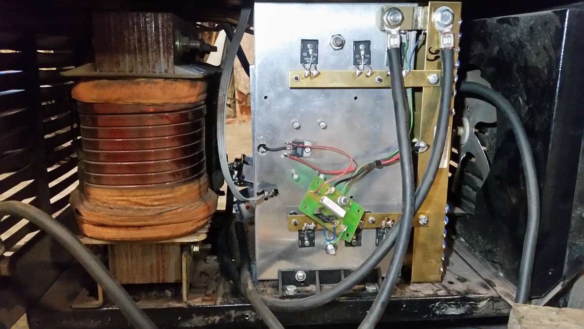

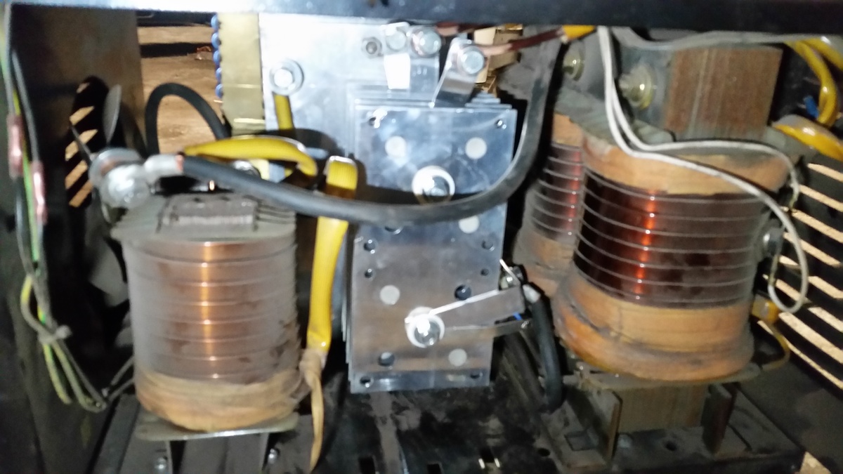

Chris K. schrieb: > Es waren dadurch ein paar Transistoren kaputt.Sichtlich sehr gut zu > erkennen.Ich habe diese alle erneuert.Natürlich auch den > Gleichrichter... Das EB-Gerät hat nicht nur ein paar Transistoren. Es hat mehrere Kühlbleche mit je 8 Transistoren die meist zusammen sterben. Daher gilt es dann alle Transistoresowie deren Ansteuerung zumindest zu überprüfen. Die "Schweißstromeinstellung" wird hier per PWM realisiert. Im folgenden Link gehts derzeit um das selbe Gerät mit anderem Fehler: http://www.werkzeug-news.de/forum/viewtopic.php?f=19&t=39051 Ichbin
Ganz genau genommen hat es 9 Transistoren pro Platte. Insgesammt 36 Stück. Diese sind alle neu. Nur das was auf dem Bild zu sehen ist vom Leistungsträger ist noch nicht "neu" Aber nur zum verständniss.. Normal wäre auf der Spule zum Schweißen ja keine Spannung ohne Betätigung,wie genau "schaltet" das Gerät denn dann nun die Spule zu? Wenn da ein Transistor noch defekt wäre,hätte ich dann überhaupt einen Schweißstrom? Mit Schütz usw hätte ich mir da doch etwas leichter einen Reim drauf machen können...

Old P. schrieb: > Also ich sehe auf Deinen Fotos weit und breit kein Schütz! http://static.elektroda.pl/attach/230-260_2021.jpg Nch diesem Plan und den Fotos scheint das Gerät tatsächlich kein primärseitiges Schütz zu haben. Ich habe ein kleines Elektra Beckum 120. Bei diesem wird die Primärseite über ein Printrelais auf der Steuerplatine geschalten. Ist aber auch ein einphasiges Gerät mit 230V.
Bearbeitet durch User
Thomas F. schrieb: > http://static.elektroda.pl/attach/230-260_2021.jpg > Nch diesem Plan und den Fotos scheint das Gerät tatsächlich kein > primärseitiges Schütz zu haben. Dann werden einer oder mehrere der Leistungs-FETs hin sein. Entweder haben die einen Kurzschluss oder leiten nicht mehr. Hier wird es vermutlich ein Kurzschluss sein. Auslöten und durch messen ob die FET-Widerstände plausibel sind. Beim Einbau drauf achten, das die Metallfläche zwischen dem FET und dem Kühlkörper etwas Hochleistungs-Wärmeleitpaste haben. Fehlt die, wäre der nächste Ausfall gleich mit eingebaut. Auf den Bildern ist nämlich keine zu sehen. Ist natürlich nur was für Leute mit Erfahrung. Wer nicht mal weiß, was ein Schütz ist, sollte es sich gut überlegen, bevor er das Gerät kaputt bastelt. ;-b > Ich habe ein kleines Elektra Beckum 120. Bei diesem wird die Primärseite > über ein Printrelais auf der Steuerplatine geschalten. Ist aber auch ein > einphasiges Gerät mit 230V. Das EB 120 habe ich hier auch noch rum stehen. Aktuell benutze ich das EB 160. Das kleine ist etwas handlicher, das große schweißt besser. Beide haben aber in der Nähe der Zuleitung innen ein kleines Schütz.
