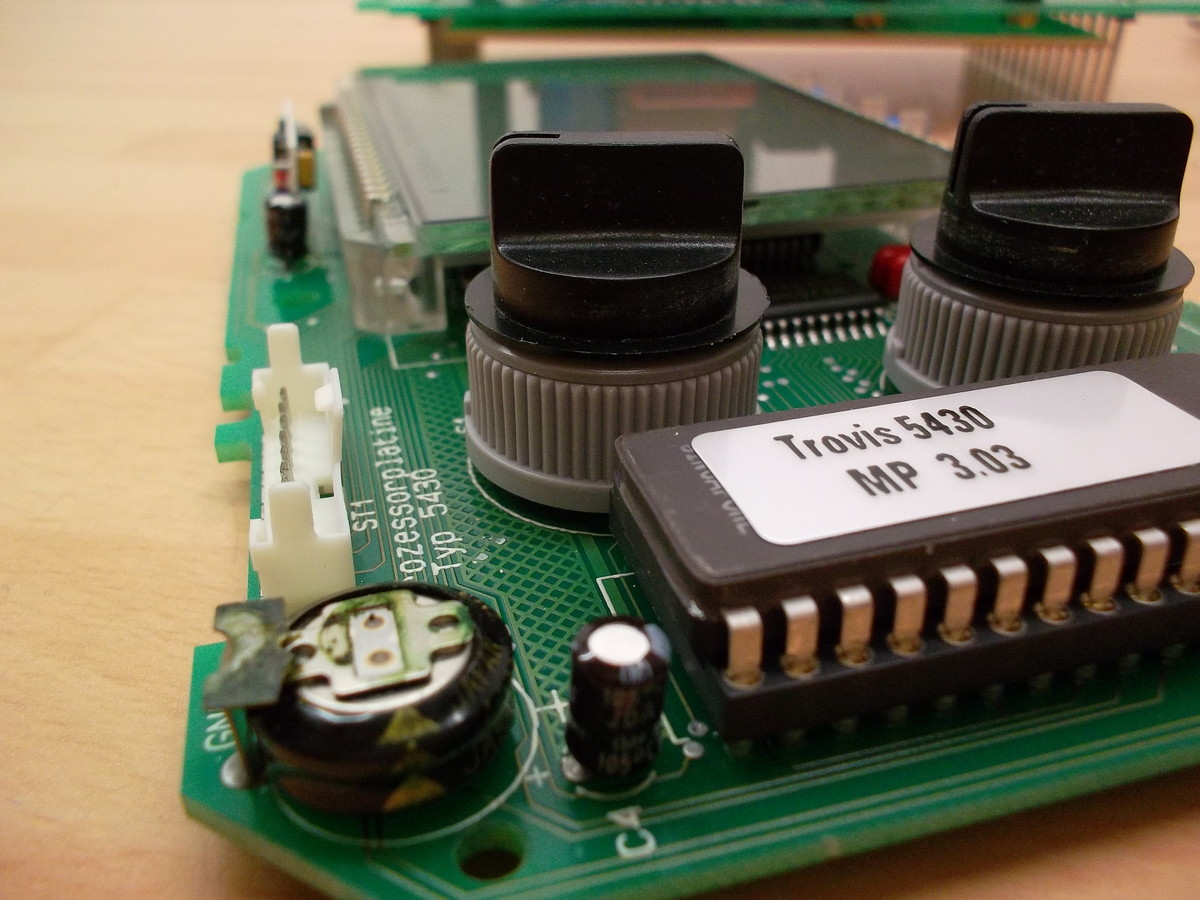

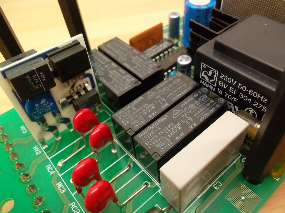

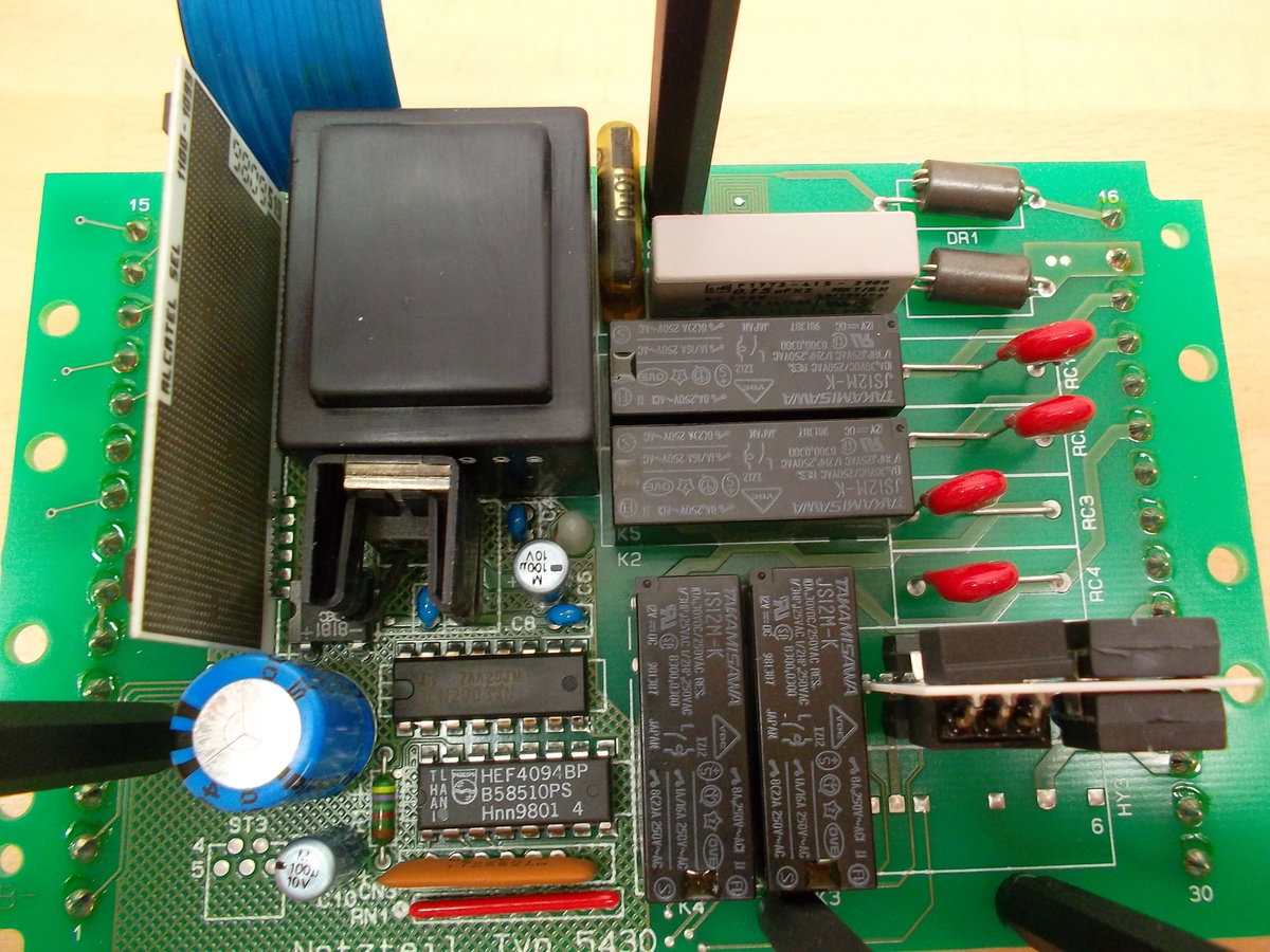

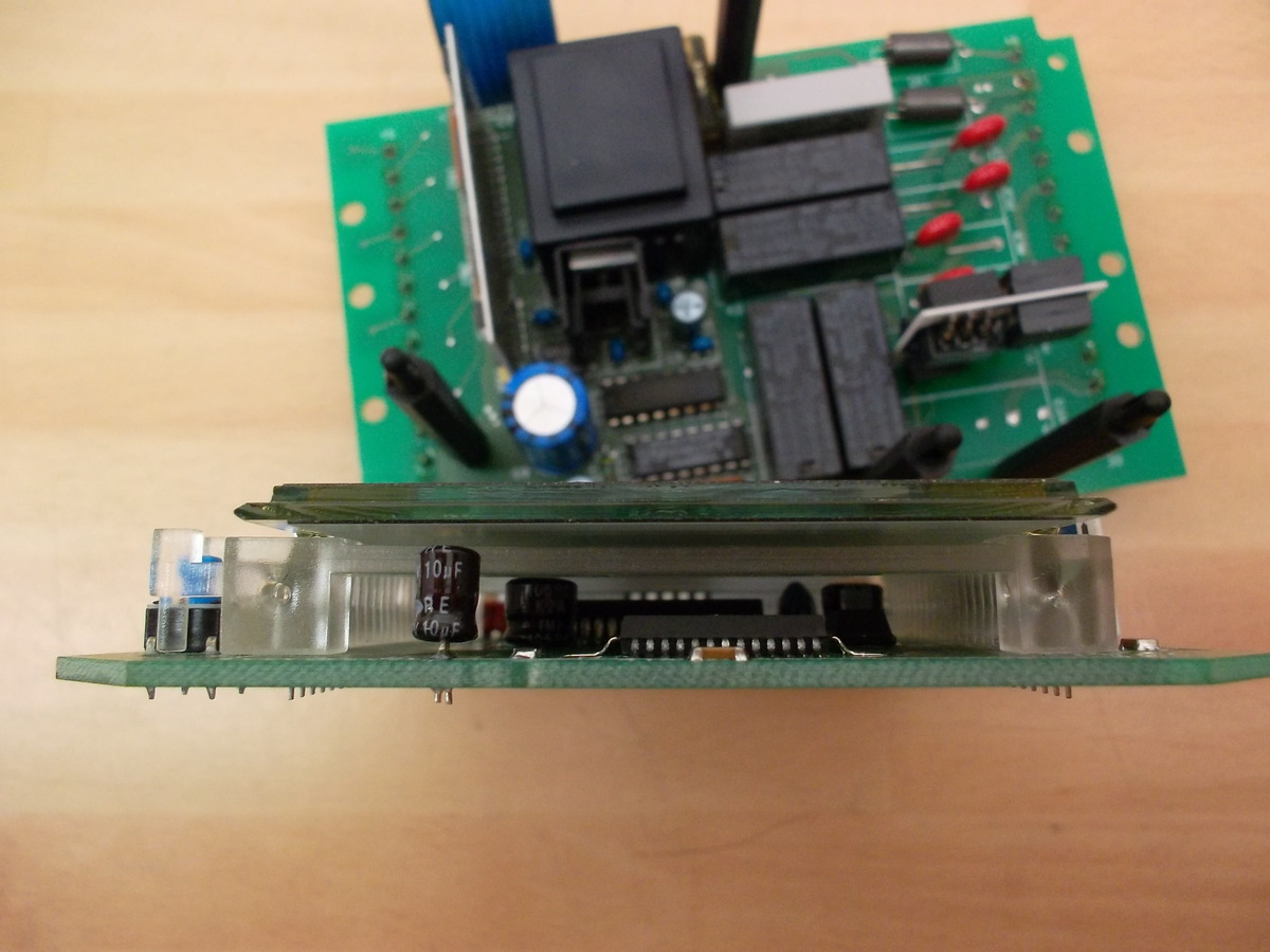

Hallo, wir haben eine Trovis 5430 und ich benötige mal Hilfe auf der Platine. Die Steuerung ist schon in die Jahre gekommen - aus / einbau und auch Lötarbeiten ist für nich kein Problem. Ist die Steuerung vom Netz getrennt oder nach Stromausfall sind die Daten weg (FB´s gelöscht). Nun ich bin kein Elektriker - und finde auf der Platine nicht das elektronik Bauteil durch das die Daten kurzzeitig gehalten werden. Laut Hersteller reicht die "Pufferbatterie" für 24-48 Stunden - genau die muss ich jetzt wohl tauschen (die ist aber als Batterie nicht erkennbar) Habe schon geschaut ob ich eine "Kopfzelle" "Akku" finde. Leider ist da nichts für mich erkennbar. Da gibt es einige Kondensatoren - einige habe ich bereits getauscht (ohne Erfolg). ( habe auch schon nach Volt oder mAh gesucht - ebenfalls vergeblich) Fall Ihr schon mal ein ähnliches Problem hattet wäre ich für euer Hilfe echt dankbar. Fotos kann ich auch gern einstellen - die Platine ist zweigeteilt in Leistungsteil und Displayteil. Ich weiss einfach nicht wo ich suchen muss. Vielen Dank Thomas

Thomas FW schrieb: > Fotos kann ich auch gern einstellen Mach mal, hier haben einige Erfahrung im Erkennen von BAuteilen die dem Laien nichts sagen, ein Akku/Goldcap sollte auffallen.
Hallo Oliver, ich habe mal einige Fotos angehängt. Den Kondensator auf der obenren Platine (Display) neben dem Aufdruck Trovis können wir ausschließen - den habe ich schon getauscht - der ist es definitiv nicht. Bin für Tipps immer offen. Vielen Dank
Ja, 5.Bild, gleich vorne in der Ecke. Dürfte ein 2,4Volt Akku sein, so um die 80mAh. Ähnlich dem http://www.reichelt.de/Memopuffer/2GP-60/3/index.html?&ACTION=3&LA=2&ARTICLE=1956&GROUPID=1016&artnr=2GP-60 allerdings in der stehenden Bauform.

Auf Bild 5 unten ist ein Goldcap. Die Daten lauten: 5,5V 0,22F. Habe meinen wegen gleichem Problem gerade gewechselt. Viel Erfolg. ...
