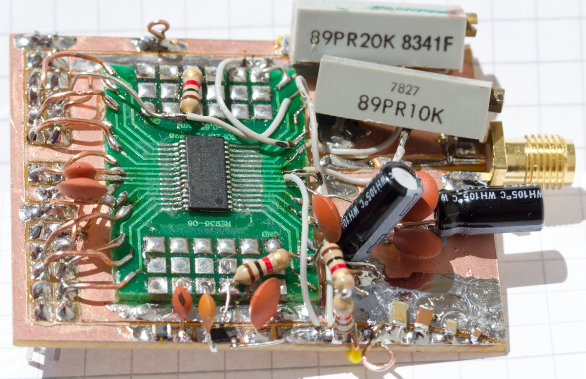

Hallo, also ich möchte Signale digitalisieren und zwar nicht periodische Impulse die auf der Nulllinie sitzen. Die sind so je 6us lang. Weil das so ist kann ich keinen Transformator Eingang vor dem ADC gebrauchen. Das ist leider bei den ganzen Eval Boards so. Dann haben die schnelleren ADCs einen differentiellen Eingang. Ich würde da gerne den einen Pin auf z. b. 0V legen und das Signal an den Anderen. Die Datenblätter sehen aber auch bei Single Ended eine Schaltung vor die das Signal nicht direkt auf den ADC Pin gibt. Die Frage: Warum ist das so? Also warum gibt man das Signal nicht direkt auf den ADC Pin? Klar man muss den Spannung aber sich einhalten aber das geht einfach. Vielen Dank!

Hallo, ich meine spezielle ADC Steine wie den LT2205 oder den ADC14C080 von TI. Da ist in den Datenblättern so eine Schaltung auch wenn man single ended haben will. Datenblätter dazu sind http://www.linear.com/docs/9778 Und http://www.ti.com/lit/pdf/snas375

OK, danke! Ich möchte eben mein Signal sehr genau abtasten weil die Fläche unter dem Impuls der Energie eines Zerfalls entspricht. Die ganzen Eval Boards bieten nur Transformator Eingänge was mein Signal leider verfälscht. Ich dachte daran selber eine Platine zu bauen und eben das Signal nach einem passenden Spannungsteiler direkt an den ADC Eingang zu legen und den anderen ADC Eingang, also vom differenziellen Eingang den anderen Pin mit einem DAC auf eine einstellbare Spannung zu legen. Sollte ich sonst noch etwas beachten?

Also einen 10 Bit habe ich schon, den könnte ich bis 105 MHz takten aber so ab 70MHz bekomme ich Probleme mit dem parallelen Interface zwischen ADC und FPGA da ist Lochraster wohl doch nicht ideal. Aber mehr Bits fände ich gut also einen LTC2205 14Bit bei 50MHz oder so. Den zu beschalten bekomme ich auch noch hin aber ich wusste eben nicht ob man das Signal da direkt auf einen Pin des differentiellen Eingangs geben kann oder noch irgendetwas davor braucht. Ich will aber eben auch nichts verfälschen daher eben auch keinen Transformator oder Hochpass. Einen einfachen Spannungsteiler im kOhm Bereich würde ich verwenden um die 12V maximal auf den für den ADC erlaubten Eingangsbereich runterzuteilen. Ich mach das einfach mal ...
-gb- schrieb: > Also einen 10 Bit habe ich schon, den könnte ich bis 105 MHz takten aber > so ab 70MHz bekomme ich Probleme mit dem parallelen Interface zwischen > ADC und FPGA da ist Lochraster wohl doch nicht ideal. 100 MHz parallel ist schon eine kleine Herausforderung, da muss man schon gut auf Leitungslängen achten. Ich denke aber auch, dass dich eine höhere Taktrate (größere Abtastrate) nicht so sehr helfen wird wie eine größere Auflösung. Du kannst dir ja einen 16 Bit ADC mit entsprechender Abtastrate beschaffen und dich dann langsam bitmäßig hoch arbeiten (von 12 bis 16 bit).

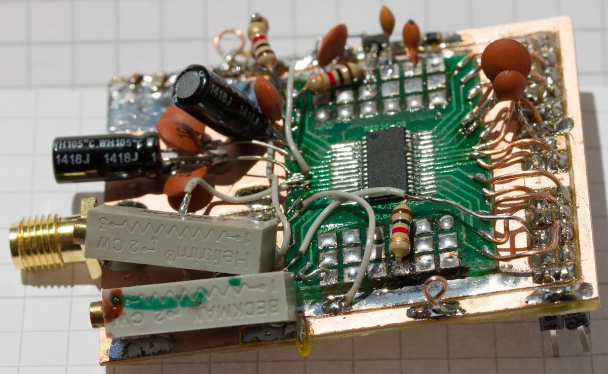

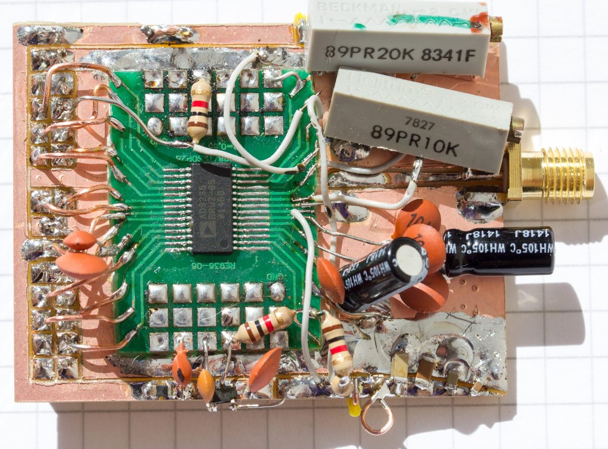

Hallo, ich wollte mich nur mal zurückmelden, also ich hab da jetzt was gebastelt und es funktioniert. Als ADC habe ich einen AD9235 65MSPS/12Bit (http://www.analog.com/media/en/technical-documentation/data-sheets/AD9235.pdf) und als Spannungsregler für AVDD habe ich den LP9285-N (http://www.ti.com/lit/ds/symlink/lp2985-n.pdf) und zwar den LAXA das ist die Variante mit 2,9V. Bei der Beschaltung habe mich grob an das Datenblatt vom ADC und den Schaltplan vom OpenADC (http://newae.com/files/openadc-datasheet.pdf) gehalten. AGND und DGND sind bei mir (wie auch beim OpenADC) nicht getrennt sondern eine sehr große Massefläche. VIN- lässt sich per Poti zwischen GND und AVDD einstellen, der Signaleingang geht über einen Spannungsteiler (10k-Poti) auf VIN+. Warum habe ich bei dem TSSOP-28 auf Lochraster Adapter die durchkontaktierten Löcher abgeschnitten und an die Leiterbahnen gelötet? Weil darunter die Platine auf der Oberseite GND ist und ich das nicht irgendwie isolieren wollte. Gustl.
