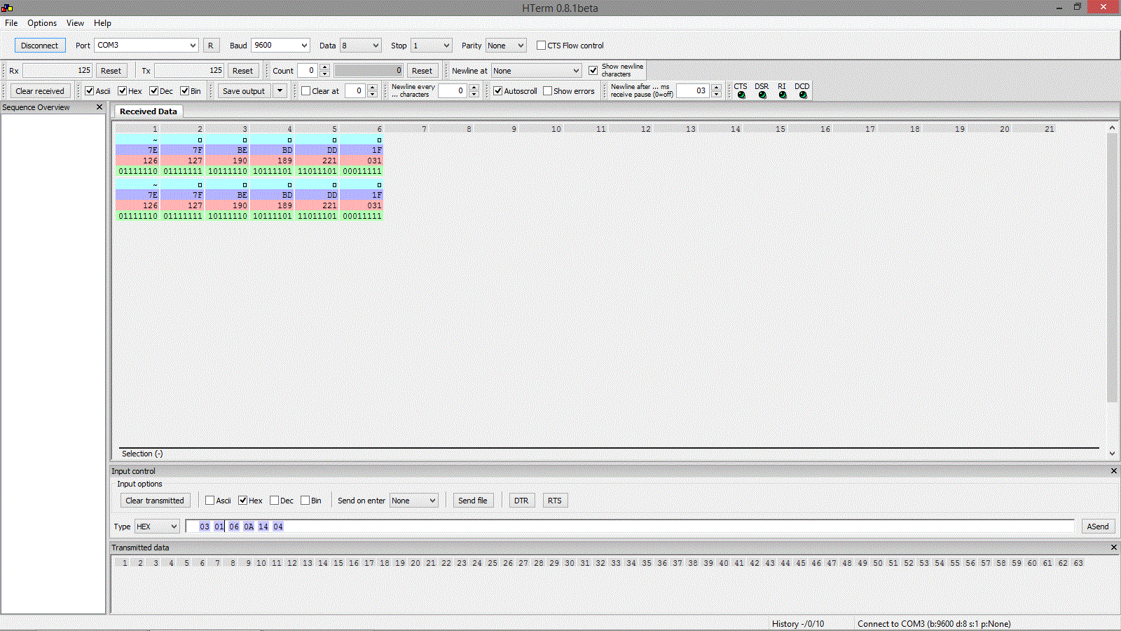

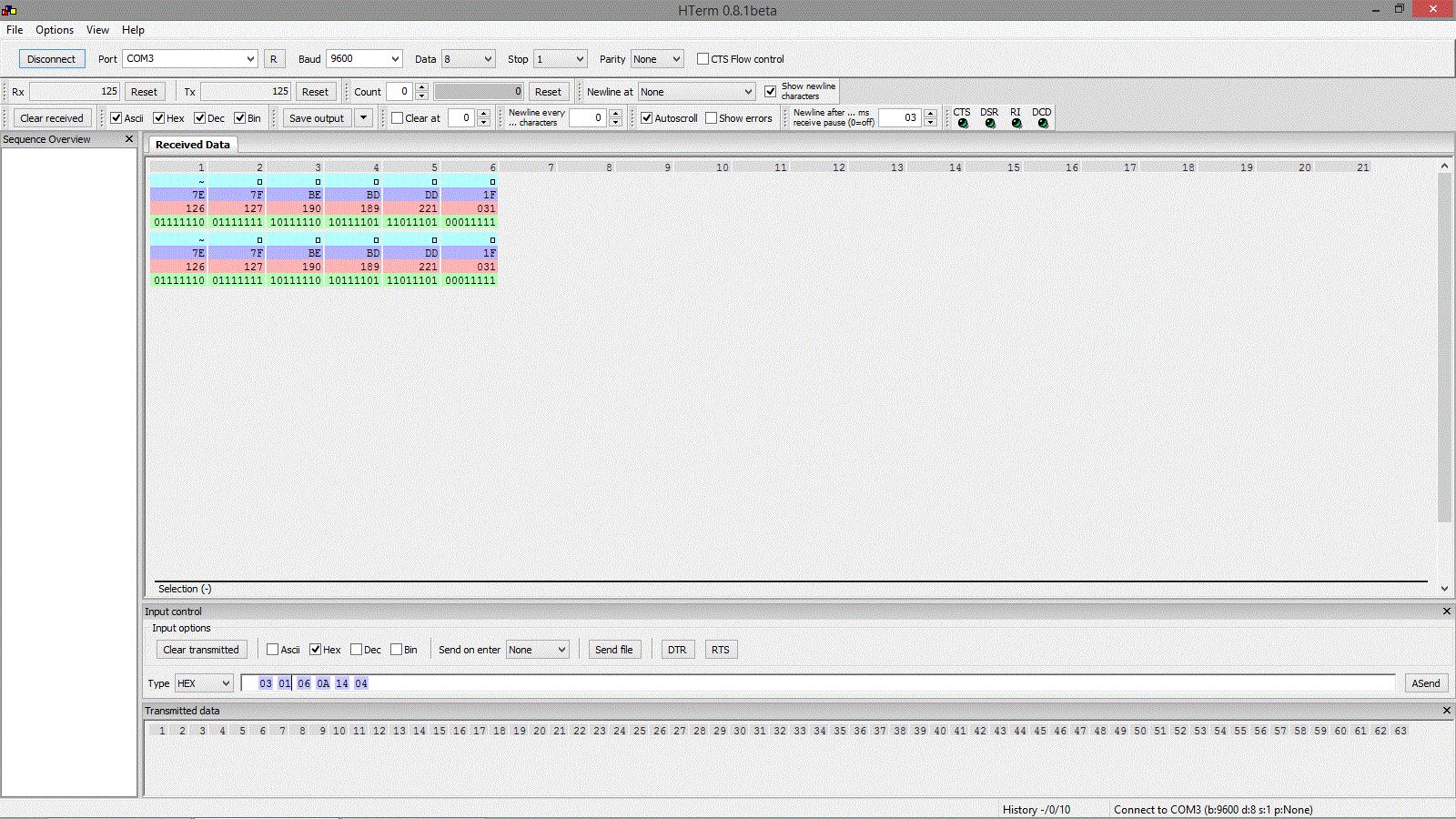

von Matthias H. (vico255)
ich habe jetzt 120 Ohm zwischen a und b. gesendet habe ich "03 01 06 0A
14 04" und empfangen "7E 7F BE BD DD 1F"
selbst wenn ich die baud änder, ändert sich nicht das empfangene
Ergebnis, gebe ich was falsch ein ?
Was schickt er mir da eigentlich als antwort ? er antwortet ja scheinbar
auf Sachen die er auch nicht versteht. Das schlussfolgert doch das er
mich nicht versteht oder ich es falsch verschicke oder ?
zwischen a und gnd und b und gnd habe ich -2,5 Volt
