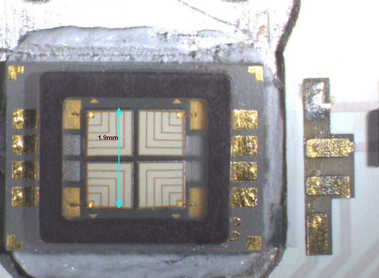

von Klaus M. (kmichel)
vielen Dank schon mal für die lebhafte Diskussion :-)
Aber meine Beschreibung war wohl noch nicht genau genug, diesmal hänge
ich noch ein Bild an.
Wie man sieht, sitzen hier 4 LED-Chips auf einer sehr kleinen
Trägerplatine. An den Seiten dieses Platinchens sitzen die 8 pads die
mir Probleme bereiten. Sie sehen eigentlich schön goldig aus, auf den
pads an der linken Seite kann man die "Hügel" der Bonddrähte erkennen.
Diese pads habe ich schon mit Glasfaserstift und auch vorsichtig mit
einer Pinzettenspitze traktiert. Die Oberfläche scheint ziemlich
widerstandsfähig zu sein. Vielleicht probiere ich es nochmal etwas
kräftiger an einer der Metallflächen in den Ecken und prüfe ob darunter
etwas anderes zum Vorschein kommt.
Dieses Platinchen hat Osram nun auf eine größere Platine gesetzt (von
der sieht man nur einen kleinen Ausschnitt). Auf der rechten Seite sieht
man 4 pads von dieser größeren Platine. Den obersten pad habe ich
verzinnt, das ging Problemlos.
Gruß,
Klaus
von someone (Gast)
Es ist löblich, dass du versuchst, die LED zu reparieren, aber ohne
Maschine zum Bonden wird das nichts. Bevor du nun noch weitere teure
Arbeitszeit verschwendest, besorg dir einfach eine neue LED, das ist
kostengünstiger und unproblematischer. Löten wirst du da nichts können,
man könnte sich allerhöchstens überlegen, ob man die Pads nicht mit
Nadeln kontaktieren könnte, die man danach mechanisch stabil eingießt.
Die sind dann aber selbstverständlich im Lichtweg, was dir sicher auch
nicht passt.
Daher: Neu kaufen.
Wobei nicht völlig klar ist, womit diese Pads nun beschichtet sind.
Der Träger scheint eine Dickschichtkeramik zu sein, bei denen wurde
klassisch mit einer hochtemperaturfesten Paste (wegen des
Brennvorgangs der Keramik) die Leitbahnen gedruckt und nach dem
Sintern dann in der Tat vergoldet.  Das müsste sich jedoch löten
lassen, wenngleich die Gefahr groß ist, dass das Gold sich komplett
im Lot löst und du dann wieder nur die (schwer lötbare) Metallpaste
hast.
Kann aber natürlich sein, dass bei diesen LEDs ein anderes System
benutzt wird.  Diese Keramiken müssen ja in erster Linie gut
wärmeleitfähig sein.
von Ich (Gast)
+1 für die Dickschicht-Keramik-Theorie. Es wird sich dabei aber nicht um
eine vergoldete Metallisierung handeln, sondern schlicht um eine ca. 10
µm dicke Goldpaste.
Wie Jörg richtig angemerkt hat, löst sich das Gold sehr schnell im
flüssigen Lot auf (mehrere µm pro Sekunde). Praktisch gilt
Dickschicht-Gold als unlötbar. Man kann nur versuchen, gezielt eine halb
kalte Lötstelle zu erzeugen.
Das schwierige Löten rührt von der ungewohnt guten thermischen
Leitfähigkeit des Substrates. Für die Studenten im Praktikum heizen wir
die Substrate auf 80°C vor, dann lassen sie sich normal bei 330-350°C
von Hand löten. Wenn sich das Ganze auf einem gut angebundenen
Kühlkörper befindet, dann gute Nacht ;-)
=> Drahtbonder. Oder einfach neue LED ...
von Jens B. (fernostler)
Sieht doch nun ganz klar aus:
Die Oberfläche ist jeweils Ni/Au - also theoretisch sehr gut lötbar.
Der Bonddraht ist Au.
Das nun zu löten ist ziemlich unmöglich. Zumal, ist die LED (?) nicht
vergossen? Oft sind die Teile ja mit transparenten (PU? Epoxy?)
versiegelt. Dann geht eh absolut gar nix mehr weil man das Zeug nicht
wieder sauber runterbekommt.
jan bader schrieb:
> Zumal, ist die LED (?) nicht vergossen?
Die LED schon, aber er will ja an den Keramikträger draußen ran.
Die inneren Bonddrähte sind noch OK.
(Hätte er das Foto gleich im Eingangsposting gebracht, dann hätte man
gleich gewusst, worum es geht.)
eine neue LED zu besorgen ist nicht ganz einfach, auch wenn es
schliesslich wohl darauf hinauslaufen wird. Dieser Typ ist von Osram
abgekündigt. Die Abmessungen der LED-Chips passen prima zu unserer
Anwendung (Mikroskop) und anscheinend haben wir zufällig damals ein sehr
helles "bin" erwischt. Da werde ich eine Weile suchen müssen.
Der Hinweis von "Ich (Gast)" ist erhellend: Es könnte auch sein das ich
mit meinem Lötkolben die kleine Kontaktstelle einfach nicht heiss genug
kriege. So ähnlich fühlte sich das beim löten auch an, ich hatte aber
nicht damit gerechnet das das Substrat eine so hohe Wärmeleitfähigkeit
hat. Ärgerlich, es sah erst so einfach aus.

Klaus Michel schrieb:
> So ähnlich fühlte sich das beim löten auch an, ich hatte aber nicht
> damit gerechnet das das Substrat eine so hohe Wärmeleitfähigkeit hat.
In diesem Falle könnte Vorheizen von unten lohnen.
