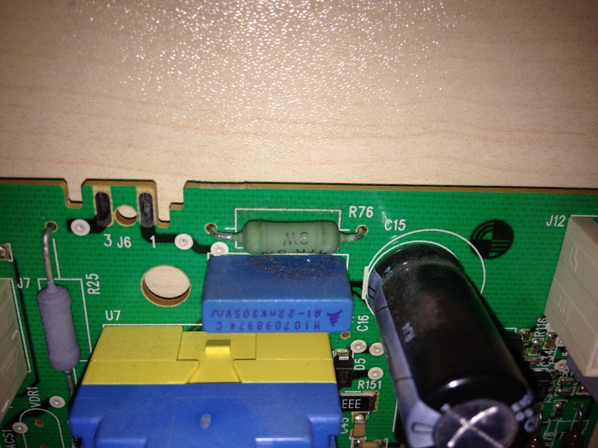

Diodenes D. schrieb: > "Markt" Danke für den Link. Tut das Not z.B. den 3W Drahtwiderstand so einzubauen? http://www.mikrocontroller.net/attachment/251711/IMG_0201.JPG LG old.
Also die zwei Wäschetrockner, die ich die Freude hatte regelmässig zu zerlegen, hatten beide mehrere Temperatursicherungen an den Heizregistern. War bei unserem Blaupunkt sogar eine ewige Fehlerquelle. Mag natürlich sein, dass mancher Hersteller dort an den Temperaturschaltern die zusätzlichen Temperatursicherungen vergisst. Aber bei denen, die ich kenne, würde es mich schon wundern, wenn da regelmässig was passieren sollte. Gruss Axel
