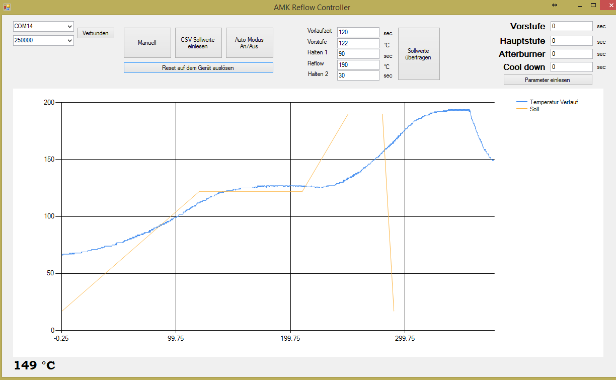

Hallo zusammen, mittlerweile habe ich nun einen eigenen Reflow Ofen gebaut. Gesteuert wird dieser über einen Reflow Controller und drei Relais, da ich die beiden Heizstäbe und den IR Strahler einzeln ansteuere. Die Temperaturmessung erfolgt mit einem PT1000 über einen OPV. Mit einer PC Software kann man das Profil aufspielen, und sich in Echtzeit den Temperaturverlauf anzeigen lassen. Mein Problem ist, das die Reflow Phase quasi 60sec verspätet beendet ist. Das liegt daran, das der IR-Strahler anscheinend nicht genug Power hat. Denn diesen schalte ich erst kurz vor der Reflow zu. Die ersten Löt Ergebnisse sahen zwar ziemlich gut aus, aber ich bin mir gerade nicht sicher, ob ich mit diesem Temperaturverlauf die Bauteile nicht zu sehr strapaziere und einen stärkeren IR-Strahler einbauen sollte, um den die Reflow Phase steiler anfahren zu können. Was meint ihr dazu? VG, Bülent P.S. Die Schwankungen des Temp. Verlaufs liegt höchstwahrscheinlich daran, das ich die Messleitungen zusammen im Bündel mit den 230V Leitungen rausgelegt habe. Bevor ich den Ofen zusammenbaute und die Kabel rausgelegt hatte, war dies nicht so. Dies muss ich noch ändern.

Wie sieht es denn mit dem gefahren Profil aus? Meine bedenken liegen darin, das durch die lange Zeit für das anfahren zur Reflow Temperatur die Bauteile beschädigt werden könnten. Liege ich mit dieser Annahme richtig? Könnte mir das bitte jemand bestätigen?!
Bülent C. schrieb: > Die ersten Löt Ergebnisse sahen zwar ziemlich gut aus, aber ich bin mir > gerade nicht sicher, ob ich mit diesem Temperaturverlauf die Bauteile > nicht zu sehr strapaziere und einen stärkeren IR-Strahler einbauen > sollte Die Heizleistung sieht etwas knapp aus. Dadurch, dass du verbleite Paste benutzt und mit der Temperatur nicht so hoch gehst, sollten es für die Bauteile trotzdem nicht ganz so stressig sein. Aber wieso liegt die Sollkurve beim Reflow so weit unter den Messwerten. Dein Kühlprozess scheint zunächst ok, wird dann aber deutlich langsam.
Wolfgang schrieb: > Die Heizleistung sieht etwas knapp aus. Dadurch, dass du verbleite Paste > benutzt und mit der Temperatur nicht so hoch gehst, sollten es für die > Bauteile trotzdem nicht ganz so stressig sein. Also mit Bleifrei müsste ich die Reflow Phase steiler anfahren, um die Reflow Phase nicht in die länge zu ziehen?! Wolfgang schrieb: > Aber wieso liegt die > Sollkurve beim Reflow so weit unter den Messwerten. Heizelemente heizen für 'ne bestimmte Zeit weiter auch wenn die ausgeschaltet sind. Das liegt daran, das ich in der Firmware die Ausschalt-Temperatur aller drei Heizelemente für die Reflow Phase noch nicht eingebaut hatte. Für die erste Temperatur hatte ich es bereits als festen Parameter drinne. Nun lasse ich bei beiden Heizphasen währenddessen die Ausschalttemp. zur Laufzeit errechnen, damit zum richtigen Zeitpunkt das heizen ausgeschaltet wird, und die Ist Kurve nicht zu sehr über der Soll Kurve liegt. Screenshots des Temperatur Verlaufs mir der neuen Firmware kann ich noch hochladen wenn Interesse besteht.
Bülent C. schrieb: > Also mit Bleifrei müsste ich die Reflow Phase steiler anfahren, um die > Reflow Phase nicht in die länge zu ziehen?! Dafür brauchst du aber deutlich mehr Leistung. Mit der jetzigen Heizleistung würdest du für bleifreie Lötung erst recht "ewig" brauchen, um das Reflow Plateau zu erreichen.

Wolfgang schrieb: > Dafür brauchst du aber deutlich mehr Leistung. Nicht unbedingt, aber wie viel Leistung wie verbaut sind, hat der TO ja leider nicht geschrieben. Wenn man den zeitlichen Verlauf beschleunigen will kann man auch versuchen den Strahler in der Vorheiz-Phase anteilig mit zu beteiligen, z.B. durch eine Phasenanschnittssteuerung. In der Lötphase gibt man dann 100%. Auch eine andere räumliche Anordnung kann da eine Verbesserung bringen. Die Abkühlphase darf man da aber nicht außer Acht lassen, weil eine Verbesserung der Aufheizung zu einer Verschlechterung der Abkühlung führen kann und umgekehrt.
Usus schrieb: > Nicht unbedingt, aber wie viel Leistung wie verbaut sind, hat > der TO ja leider nicht geschrieben. Zwei Heizstäbe unten zu je 300 Watt Zwei Heizstäbe oben zu je 300 Watt Heizstäbe insgesamt 1200 Watt Hinzukommt ein IR Strahler mit 500 Watt der oben mittig montiert ist. Ofen Volumen sind 10L Ablauf der Steuerung: 1. Die Platine wird zuerst von unten erwärmt 2. Dann werden, nach hälfte der Zeit Soll-Zeit die oberen Heizstäbe zugeschaltet. 3. Während der ersten Aufheizphase, ab dem Bereich wo die Kurve linear ist, werden an zwei Punkten die Steigung der Kurve ermittelt. Zusätzlich mithilfe des Parameters "Nachlauf Zeit der Heizelemente" wird die Abschalttemperatur ermittelt, um nicht zu sehr über die erste Halte Phase zu kommen. 4. In der ersten Haltephase wird die Temperatur gehalten/geregelt. Die fällt kaum ab, und daher kann die Zeit von 90sec ohne zusätzliches heizen überstanden werden. Falls die abfällt während der Haltephase werden je nachdem wieviel abgefallen ist, die einzelnen Heizelemente zugeschaltet. 5. Um die Reflow Temperatur zu erreichen, wird um Vorlauf Zeit der Heizer das starten der zweiten Phase begonnen. 6. Auch hier wird die Abschalttemp. errechnet 7. Die Reflow Temp wird gehalten. Ich werde das Projekt demnächst, wenn es vollständig ist, unter der Rubik "Projekte" reinstellen. Den IR-Strahler werde ich demnächst gegen einen 1000W IR Strahler austauschen. Derzeit reicht es aus, nur wenn es mit Bleifrei losgeht, dann komme ich nicht drum herum. Viele Grüße, Bülent
Wie wird denn die Temperatur geregelt? Einfaches Stellglied, oder PID? Zwischen dem ersten und zweiten Knickpunkt sieht es so aus, als würde er versuchen die Temp wieder zu senken, bevor er nach dem zweiten Knickpunkt wieder steigt. Geschieht dies mit total Power? Oder ist in dieser Phase auch ein Regler am Werk? Dann könnten auch die Parameter noch etwas "schwach" sein, so dass keine steileren Kurven erzeugt werden. Besteht die Möglichkeit einen Ventilator einzubauen? Dies würde für eine bessere Wärmeverteilung im Ofen sorgen.
operator schrieb: > Wie wird denn die Temperatur geregelt? Einfaches Stellglied, oder PID? Stellglied. Temperatur messen -> Regeln von drei Heizstufen (An/Aus über Relais) operator schrieb: > Zwischen dem ersten und zweiten Knickpunkt sieht es so aus, als würde er > versuchen die Temp wieder zu senken, bevor er nach dem zweiten > Knickpunkt wieder steigt. > Geschieht dies mit total Power? Da ist der Ist Verlauf noch zwischen den Schwellwerten. Der Screenshot ist eines der ersten. Die Firmware habe ich noch weiter optimiert, so das die Soll Werte besser angefahren werden können. Demnächst poste ich mal eines rein. operator schrieb: > Besteht die Möglichkeit einen Ventilator einzubauen? Dies würde für eine > bessere Wärmeverteilung im Ofen sorgen. Im Prinzip ja, aber sind die Nachteile für Umluft nicht gravierender als die Vorteile, die man durch Umlüftung hätte?

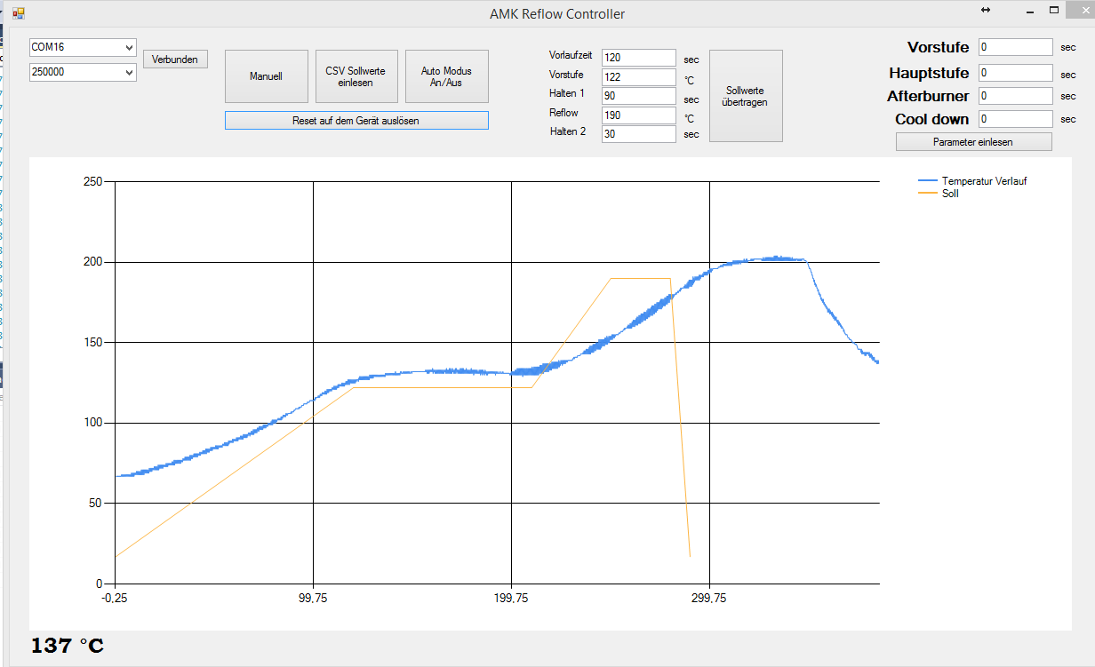

Wie versprochen anbei ein Screenshot vom Temperaturverlauf mit der optimierten Steuerung. Ich denke, das ich mit einem 1kW IR Strahler den Anstieg zur Reflow Temperatur steiler hinbekommen würde. VG, Bülent

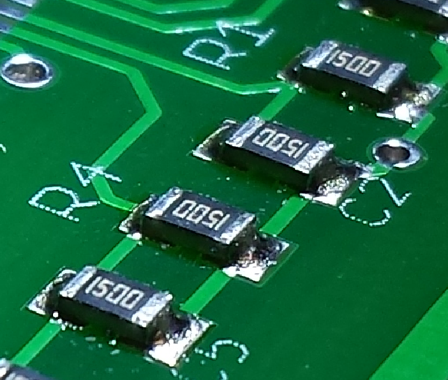

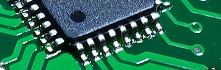

So, jetzt nun auch ein paar Fotos von den ersten Test Ergebnissen mit der optimierten Steuerung. Man kann gut erkennen, das noch Flußmittel auf der Platine sind. Ein Zeichen dafür, das es nicht zu heiß war, da es sonst verdampft wäre? Ich wäre für jede konstruktive Meinung zum Temperaturverlauf und zu den erzielten Ergebnissen dankbar. Ich bin mir sicher, das ich einige Optimierungspotentiale noch nicht auffinde konnte. Vielen Dank im voraus.
Bülent C. schrieb: > reflowtest1.PNG > 362 KB > > reflowtest3.PNG > Ich bin mir sicher, das ich einige Optimierungspotentiale noch nicht > auffinde konnte. Als erstes würde ich bei der Medienkompetenz ansetzen. Für Photos wurde aus gutem Grund der JPG-Kompressionsalgorithmus in die Welt gesetzt. Und um die Lötqualität zu beurteilen, sollte die Auflösung des Photos deutlich mehr als eine Größenordnung über der Pingröße liegen.
Die Leistung sieht aber gut aus, mit 1000 Watt ist es schwierig, aber 4 Heizstäbe plus Ir ist echt ok. Ich habe durch nachrüsten von zwei Heizstäben auch auf 1.500 W aufgerüstet und in meinen Pizzaofen eine Ventilation eingebaut um die Wärme besser zu verteilen, das hat die Steilheit der Heizkurve etwas verbessert und macht auch homogenere Temperatur im Ofen, d.h. Es reduziert die Gefahr, dass eine Seite der Platine schon überhitzt während die andere noch nicht reflowed. Ich halte eigentlich nicht soviel von IR, weil es dunkle Flächen sehr viel stärker aufheizt. Wobei zwei Drittel ohne Ir, ein Drittel mit Ir bestimmt weniger kritisch ist.
