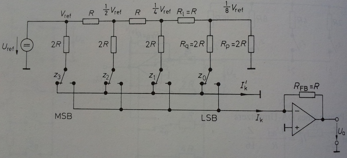

ich möchte mir einen Funktionsgenerator basierend auf DDS bauen und dazu
meinen Schaltungsteil für eine D/A-Wandlung (diese soll für 8 Bit
ausgelegt werden und nicht nur für 4 Bit wie im Schalplan) hierfür von
fachkundigen Leuten ,,absegnen" lassen.
Gemäß dem angehängten Schaltplan wird ein R-2R-Netzwerk benutzt, wobei
die Umschalter zum Wechsel zwischen realer und virtueller Masse dienen.
Diese Umschalter will ich über drei Analogmultiplexer vom Typ 4053
realisieren, die mit einem PIC24F08KL301 angesteuert werden sollen.
Jeder 4053 verfügt dabei über drei interne Umschalter, wodurch noch
einer übrig bliebe, um zusätzlich zu der im Schaltbild dargestellten
positiven Referenzspannung noch eine negative Referenzspannung
zuschalten zu können, damit eine gleichanteilsfreie Sinusspannung
erzeugt werden kann.
Ich will jetzt eigentlich nur wissen, ob es irgendwelche Bedenken
bezüglich dieser Schaltung gibt oder ob das alles so in Ordnung ist.
Ich bin mir auch bewusst, dass es z.B. im TiSche deutlich einfachere
Schaltungen gibt, aber ich möchte genau die oben angegebene benutzen.
Gibt es eigentlich auch Analogmultiplexer mit mehr als 3 Umschaltern?
Dann bräuchte ich nämlich nicht so viele ICs nur für das Umschalten.

wird schon irgendwie gehen, der Schaltplan ist prinzipiell ok.
Besonders genau wirds halt nicht werden (die 4053 sind ja z.B. keine
perfekten Schalter, deren On-Widerstände verziehen dir das
R2R-Netzwerk). Und beim Umschalten von Eingängen können hässliche
Glitches auftreten (siehe Parameter V_ct in
http://www.nxp.com/documents/data_sheet/74HC_HCT4053.pdf)
Mit irgendeinem integrierten DAC wird es nicht mithalten können, aber
wenn es um den Spaß des Selberbauens geht, dann passt es schon so.

von MaWin (Gast)
Nun, 8 bit ist zwar nicht der Hit, aber schon besser als 0.25%.
So genau müssen also deine Widerstände sein, damit es wenigstens monoton
steigend bleibt und nicht plötzlich die Spannung zurückgegt obwohl man
den Wert erhöht.
Deine Schaltung ist ein multiplying DAC wie DAC0800 oder AD/TLC7524.
Wenn das nicht nötig ist, ist die Schaltung einfacher:
 Q0|--10k--+---------|+\      TLC271 oder so an 12V oder mehr
   |      5k         |  >-+-- ergibt 0-10V Ausgang
 Q1|--10k--+       +-|-/  |
   |      5k       |      |
 Q2|--10k--+       +--10k-+
   |      5k       |
 Q3|--10k--+       |
   |      5k      10k
 Q4|--10k--+       |
   |      5k       |  (bitte exakt 5k, nicht 4k7, lieber 2*10k 1% parallel)
 Q5|--10k--+--10k--+-- Masse
wenn man die Versorgungsspannung auf 0.1% genau hält.

von Ulrich H. (lurchi)
Für den DAC tut es auch der Vorschlag von MaWin. Eventuell den 10 K
Widerstand der am dichtesten am Ausgang ist noch abgleichen um etwa den
Ausgangswiderstand der Signalquelle zu kompensieren.

von Pandur S. (jetztnicht)
Fuer ein 10k R2R kann ich die 74HC595 empfehlen, die werden per SPI
angesteuert. Alternativ, wenn man parallel anteuern will, ein 74HC245,
Wichtig ist HC, denn das bedeutet push=pull, im Gegensatz zu TTL(HCT),
welches nur pull ist.
Und ja, ich wuerd auch einen fertigen AD9833, AD9835 oder so empfehlen.
von Peter R. (pnu)
Einen R-2R Wandler zu bauen ist zwar recht interessant. Nur, mit 8bit
kommt da kein besonders gutes Resultat heraus, auch wenn man die
Schalterwiderstände usw. berücksichtigt.
Vielleicht eine andre Option, wenn es Dir nicht auf einen DA-Wandler
ankommt:
 Warum verwendest Du nicht einen von den Fertigbausteinen mit AD9850?
So einer ist schon zu etwa 5 Euro zu haben. Auf Dreieck musst Du zwar
verzichten, Sinus und Rechteck reichen als Testsignal meiner Meinung
nach völlig.
Dreieck gibts nur, weil bei den Generatoren nach den Prinzip des XR2206
die Dreieckspannung zuerst erzeugt wurde und daher von vornherein zur
Verfügung stand. Als Testsignal hat sie wenig Vorteile gegenüber einem
Sinus.

von Holger (Gast)
Danke für die weiteren Tipps!
Ich habe dann nur noch eine programmiertechnische Frage, weil ich gerade
dabei bin den Sinus zu programmieren.
Ist das von der Idee her so richtig, dass man sich zuerst z.B. bei einer
gewünschten Amplitude von 1V quasi eine Viertelwelle des Sinus
herausnimmt (also von 0° bis 90°) und nur für diesen Teil der Kurve eine
Lookup-Tabelle mit Funktionswerten erstellt? Da man bei 8 Bit insgesamt
256 verschiedene Spannungen zwischen 0V und 1V erzeugen kann, würde man
sich dann wahrscheinlich erst mal einen Taschenrechner nehmen, dann in
Schritten von (pi/2)/256 erst mal alle zugehörigen Funktionswerte dieses
,,perfekten" Sinussignals berechnen und dann genau jeweils den binären
Wert auf den D/A-Wandler schalten, der den Funktionwerten des idealen
Sinus am nächsten kommt, oder? Die anderen Bereiche von 90° bis 360°
kann man sich ja dann aus dieser Viertelwelle zusammenbasteln.
Oder wählt man da einen anderen Ansatz, um den Sinus zu erzeugen?
Nein, das macht man genau so.
von Holger (Gast)
Ok, dann habe ich mir das wohl richtig zusammengereimt :)
In den DDS ICs nimmt man in der Regel die 1/4 Periode und nutzt dann die
Symmetrie aus. Die HW für die Symmetrie ist wohl billiger als etwas mehr
Speicher.
Mit einem µC als DDS wird man eher eine längere Tabelle für 1 Periode
nehmen, weil es ein bisschen schneller geht. Für einen 8 Bit DAC sollte
die Tabelle etwa 1024 oder 2048 Einträge lang sein (für 1 Periode),
sofern der Speicher ausreicht.
Für die Tabelle kann man ganz gut eine Tabellenkalkulation, und ggf.
auch Makrofunktionen des Assemblers nutzen.
